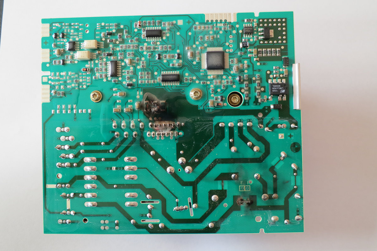

Unser (höchst-intelligenter) Siemens Wasch-Trockner iQ700 WD14H540 hat
leider nach (nur) fünf Jahren seinen Geist aufgegeben.
Langer Rede, kurzer Sinn: Es scheint (hoffentlich ausschließlich) der
Inverter (des viel bepriesenen iQdrive) defekt zu sein (heute neue
Maschinen haben anscheinend 10 Jahre Garantie darauf, unsere alte leider
nicht).
Ich kann auf der Platinen-Unterseite zwei Schadstellen sehen:
1. eine durchgebrannte Leiterbahnverjüngung im "N-Verteiler" (Verteilung
des Null-Leiters auf dem PCB), vermutlich eine Art "Schmelzsicherung"
2. ein geplatzter Keramik-Kondensator (?) direkt an der B6-Brücke.
Verdacht: B6-Brücke defekt.
Frage an die Experten:
1. Verdacht gerechtfertigt?

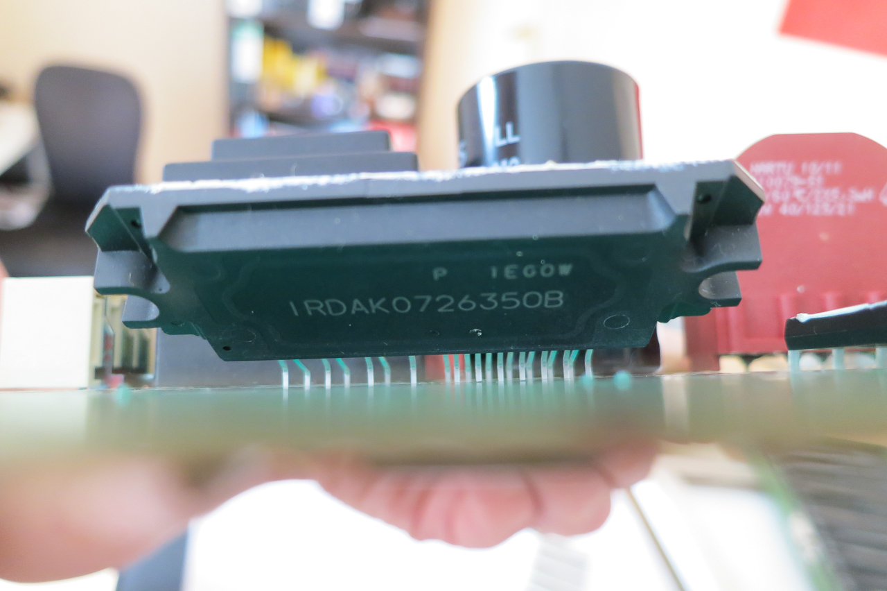

2. Nur B6-Brücke tauschen und Schäden an der Leiterplatte reparieren? ->
Typ "IRDAK0726350B" -> Quelle / Ersatz-Type?

3. Kompletten Inverter ersetzen (Hersteller "Diehl" Typ "AKO 726 404")
-> Wer kennt eine Quelle?

Innerlich hab' ich mich schon fast entschieden eine neue (billigere)
anzuschaffen.
Mir geht es mehr oder weniger darum, ob ich die alte repariere (und dann
verkaufe), oder ob ich sie als defekt verkaufe.
Bei der Reparatur-Option ist wiederum die Frage, ob ich zuerst für EUR
5,- bei ebay eine neue B6-Brücke kaufe und es damit versuche, oder ob
ich direkt einen neuen Inverter (EUR 160,-) kaufe.
Mechanisch sieht die Maschine übrigens aus wie neu. Ich konnte keinerlei
Abnutzung erkennen.
