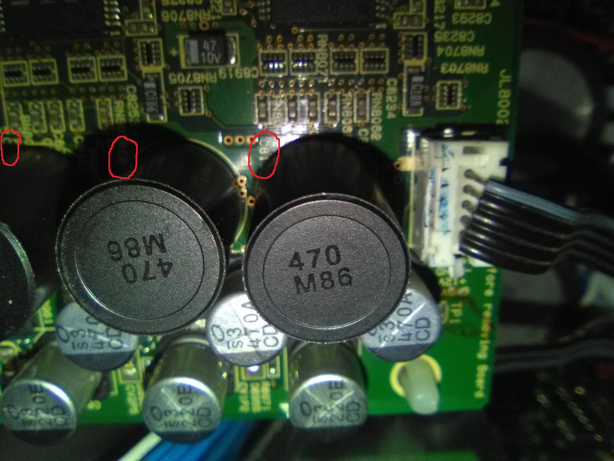

Hallo, ich suche Ersatz für den großen schwarzen (Kondensator?) im Vordergrund auf dem Bild. Da dieser nicht richtig Kontakt hat, soll er ersetzt werden. Kennt jemand die Typenbezeichnung eines vergleichbaren? Danke. Torsten

Sieht eher wie Drosseln aus: 47 µH
Okay, gern auch als Drossel. Und, da ansonsten ja nichts weiter draufsteht, wie sag ichs dem Netz um Ersatz zu bekommen? Rechts im Bild ist eine Steckverbindung mit einem schwarzen Kabel zu sehen. Das Kabel würde ich gern abziehen. Weiß allerdings nicht wie der Stecker aufgebaut ist und wie man ihn aufbekommt. Wer kann helfen? Danke. Torsten

Torsten J. schrieb: > Da dieser nicht richtig Kontakt hat Woran erkennst du das?
Torsten J. schrieb: > Das Kabel würde ich gern abziehen. Weiß allerdings nicht wie der Stecker > aufgebaut ist und wie man ihn aufbekommt. Wer kann helfen? Ich kenne ähnliche "Stecker"-Konstruktionen aus Hameg Scopes. Da muss man den weißen Rahmen runterdrücken um die Kabel rausziehen zu können.
MaWin schrieb: > Torsten J. schrieb: >> Da dieser nicht richtig Kontakt hat > > Woran erkennst du das? Ähm, hab einen halben Tag mit Kältespray und Fön versucht, einen sporadisch auftretenden Fehler zu finden. Dabei ist mir dann aufgefallen, dass der eine schwarze ... im Vergleich zu den anderen ziemlich wackelt. Er verursacht höchstwahrscheinlich den Fehler.

Torsten J. schrieb: > im Vergleich zu den anderen > ziemlich wackelt. Dann löte ihn wieder fest.
Das was da vermutlich wackelt, ist der Spulenkörper.
MaWin schrieb: > Torsten J. schrieb: >> im Vergleich zu den anderen >> ziemlich wackelt. > > Dann löte ihn wieder fest. Hab ich gemacht. Das Kontaktproblem ist aber nicht weg. Kann natürlich auch in der Umgebung der Spule liegen.
Die Bezeichnung neben dem schwarzen Dicken ganz rechts lautet C81x die neben dem mittleren C8xx und neben dem linken kann man gerade noch ein C erkennen

Torsten J. schrieb: > Das Kabel würde ich gern abziehen. Weiß allerdings nicht wie der Stecker > aufgebaut ist und wie man ihn aufbekommt. Wer kann helfen? Den blau 'verschmierten' Teil des Steckkörpers kann man (z.B. mit einem geeigneten Schraubendreher) runterdrücken (& so festhalten) und das Kabel dann herausziehen. Ebenso beim Wiedereinführen verfahren!
Okay, danke an alle die geholfen haben. Mittlerweile glaube ich, dass auf der Platine irgendwo ein Wackler ist. Er lässt sich leider im Moment einfach nicht eingrenzen. Sobald die Platine bewegt wird, tritt der Fehler auf oder eben nicht. Dann, erst mal schönen Abend. Torsten
