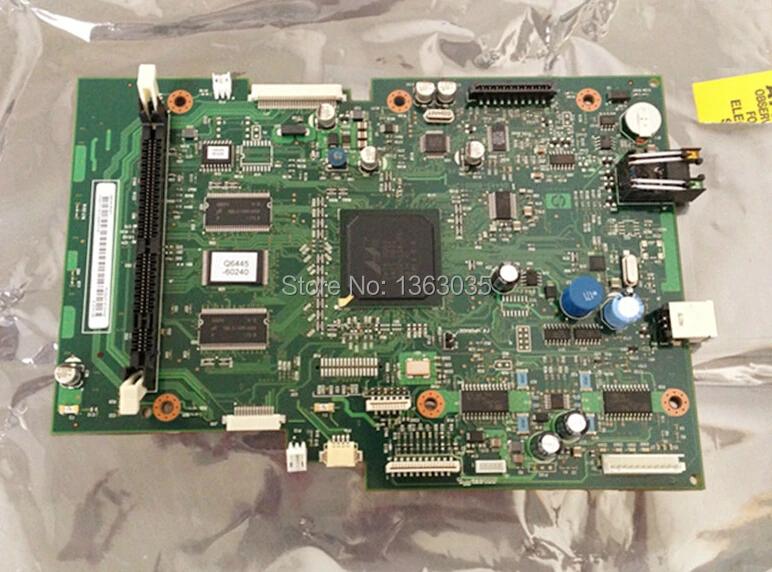

Gibt es in dem HP LaserJet 3392 irgendwo eine Cmos-Batterie ähnlich wie
an einem PC die vielleicht leer sein könnte? Wenn ja wo finde ich die?

Gast #4899532
Wenn die Pufferbatterie leer wäre, würden sich Datum und Uhrzeit jedes
Mal auf den gleichen Standardwert (z.B. 01.01.2000, 00:00) zurücksetzen.
Wenn ich dich richtig verstanden habe, bleibt bei dir aber einfach die
"Zeit stehen". Das hört sich dann eher danach an, als wäre die RTC bzw.
deren Taktgeber defekt.
