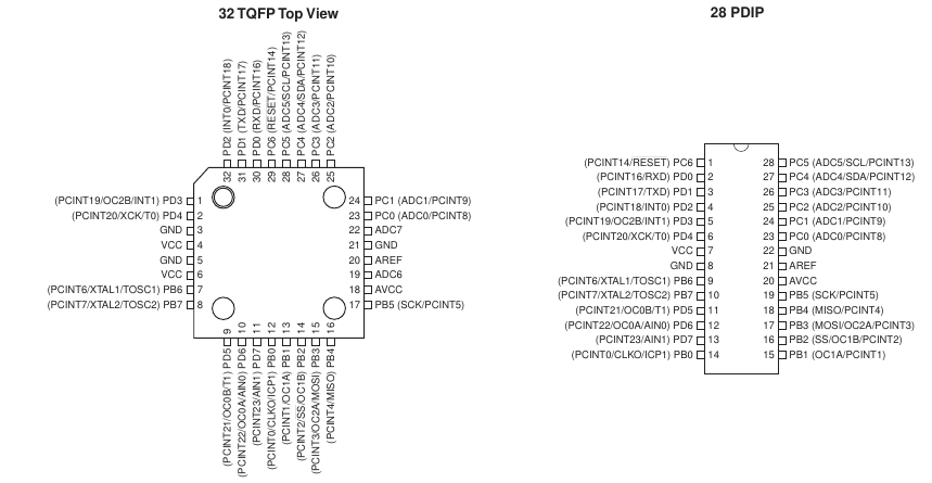

Ich habe mir einen Sockel für TQFP-32 mit 0,8 mm Pitch geleistet
(http://www.ebay.de/itm/172399337923) und bin etwas erstaunt über die
Konstruktion:
Für den eigentlichen Stecker gibt es zwei Aufsteckplatinchen, eins mit
32 Beinen im DIL-Raster, das andere mit 28.
Ich hätte eigentlich damit gerechnet, dass die 32 TQFP-Beinchen einfach
der Reihe nach auf den 32-DIL raus kommen - damit lag ich aber gründlich
daneben.
Etwas durchsichtiger wirds mit dem 28-beinigen Platinchen: das bringt
genau die Belegung eines ATmega-328 im DIL-28 raus. Verwurstelt werden
die Leitungen bereits auf der Trägerplatine des Sockels.
Gibt es etwa eine allgemeine Regel, wo die Anschlüsse eines DIL-28 bei
einem  TQFP-32 raus kommen, oder haben die netten Chinesen einfach nur
vergessen, dass das Teil zum Flashen von ATmega-xx8 gedacht ist?

Habe ich letztens auch festgestellt als ich mit meinem Epromer gespielt
habe. Er kennt kein Atmega im DIL-Gehäuse. Der originale Adapter kommt
aber zu dem selben Ergebnis wie Deiner. Wenn ich also die 28er
DIL-Variante programmieren will wähle ich die 32 polige SMD-Version und
stecke die DIL-Version direkt in den Promer. Nach Rücksprache mit dem
Hersteller gibt es lediglich bei den PLCC Adaptern etwas wie eine
Normbelegung.
Halte ich für unwahrscheinlich. Du hast hier einfach nur Glück, daß es
mit einem ATmega328 passt.
Die einzige "Regel", die es geben könnte, wäre die des JEDEC-Pinouts
von 8-Bit-EPROMs bzw. 8-Bit-SRAMs, vergleiche da mal die Evolution vom
24poligen über das 28polige hin zum 32poligen Gehäuse.
(Bei SRAMS: 6116->6264->62128, bei EPROMs 2732->27512->271001)
