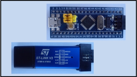

Hallo zusammen! Bislang habe ich eigentlich nur uCs á la 328p
programmiert... und taste mich gerade vorsichtig an einen ARM M3 heran.
Ich habe mir ein Board und einen Programmer zugelegt (siehe Anhang).
Nachdem ich mit CooCox diverse Probleme hatte und noch immer habe, bin
ich auf EmBitz umgestiegen. Hier funktioniert soweit scheinbar alles
einwandfrei. Zum flashen nutze ich CoFlash von ST (funktioniert wohl
auch einwandfrei). Nun wollte ich einfach mal eine LED zum blinken
bringen... doch nun verhält sich der Code recht seltsam und ich weiß
nicht wieso?!

Welche Optimierungsstufe hast du eingestellt?
Ein halbwegs schlauer Compiler optimiert dir die Schleifen einfach raus,
weil sie am Programmverlauf an sich nichts, sondern nur die
Programmdauer ändern. Und das primäre Ziel ist eine möglichst kurze
Programmausführungszeit bei geringem Speicherbedarf.

> Die Optimierung Stand auf Stufe 2. Bei -O0 läuft alles wie gewünscht!
Es ist übrigens eine gute Idee, hin- und wieder mal die
Optimierungsstrategie umzuschalten und zu schauen, ob das Design noch
"läuft". Sonst erlebt man evtl. beim nächsten Update mit einer neuen
Compilerversion eine unliebsame Überraschung.
