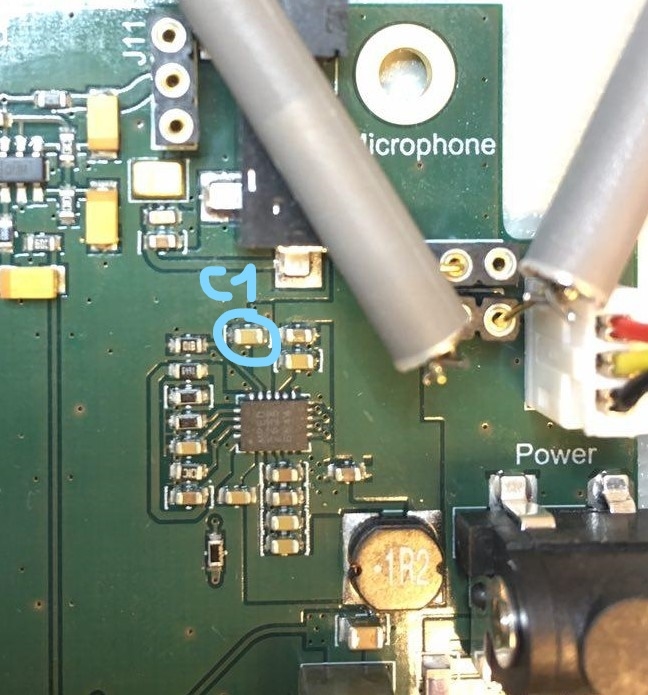

Wie weit ist C1 vom Pin 14 weg?
 Kurt
OP (Firma: Swiss Innovation Lab AG) #4903729
Also ich habe nun einen Lipo auf 3.2V entladen und die ganze nacht durch
wieder aufgeladen. der Strom geht einfach nicht über 20mA.
Die Batterie ist nun wieder bei 3.8V, welches auch direkt am Pin 14
gemessen werden kann. (genaue messung am Pin 15 3.782V)
Der Kondensator C1 ist eigentlich ziemlich nahe am Bautteil, siehe
Anhang.
> Anhang.
Ist das wirklich der richtige? (schaut eher wie ein Cerco aus)
 Kurt

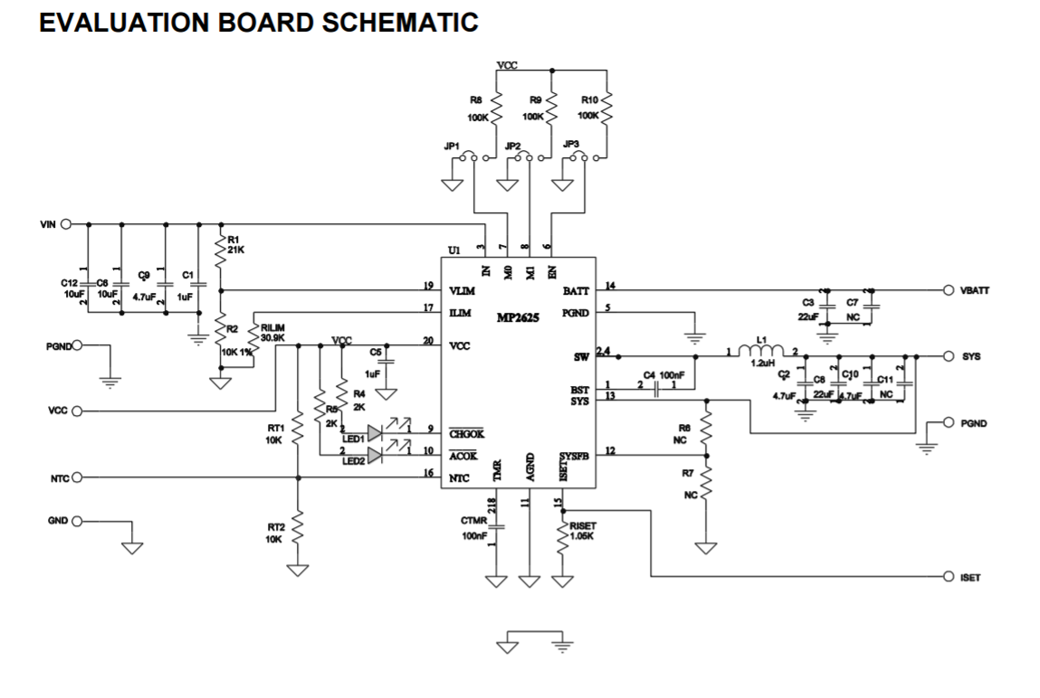

Der Kondensator ist ein Keramik Kondensator, nämlich dieser hier:
http://www.digikey.com/products/en?keywords=1276-1193-1-ND
Dem Evaluation Board vom MPS entnehme ich das sie auch einen
Keramikkondensator verwendet haben, siehe Anhang.
Bitte belehren sie mich fals ich einen falschen Gedankengang mache^^

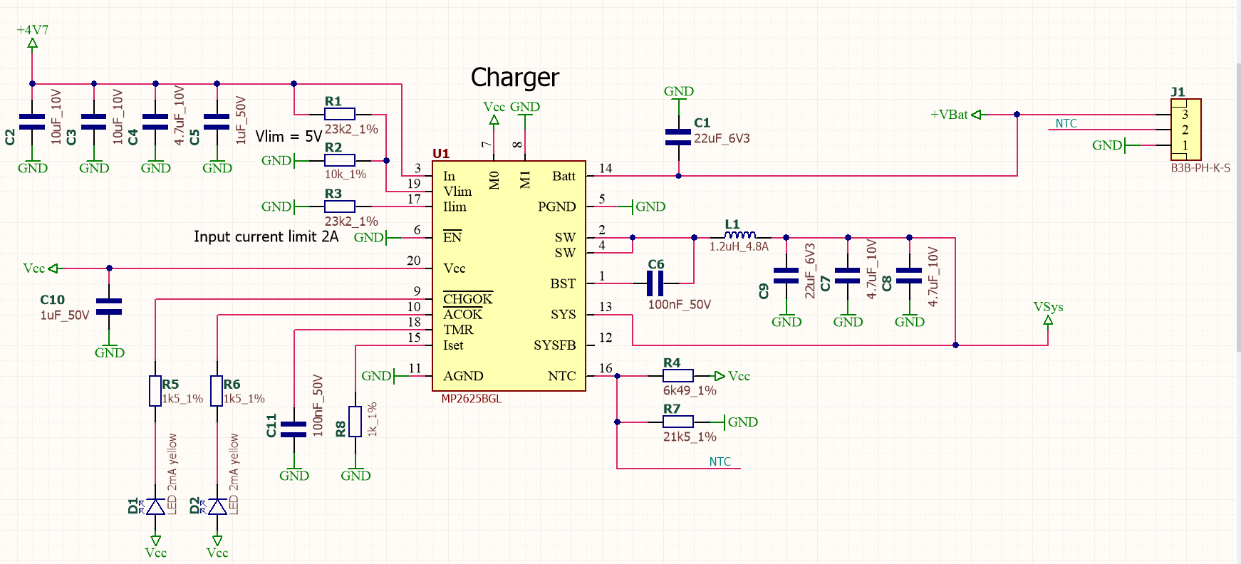

Gast #4903840

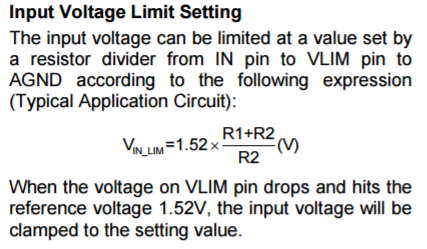

mir fällt auf, das Du zwar ein 12V Netzteil verwendest, was genug Power
bring, aber deine Überspannungsbegrenzung (V_LIM) mit R1 und R2 auf 5V
einstellt ist. Speist Du die 12V direkt ein?
EDIT: wenn, dann ersetze R1 durch einen 75KΩ
StromTuner
OP (Firma: Swiss Innovation Lab AG) #4903848
Ich habe das schema zur ilustration ein bisschen vereinfacht.
die 12V werden auf 4.7V runter geteilt.
Wobei ich den Sinn vom V_lim eh nicht ganz verstehe. Also das würde
einfach das IC abschalten wenn die Eingangspanung über diesem Wert liegt
oder?

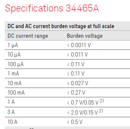

Gast #4903891
Dann fiele mir noch ein, den Spannungsabfall am 34465 während der
Strommessung mit einem zweiten Gerät zu messen.
Das 34465A ist ansich sehr hochwertig,außer Frage. Hat jedoch bei 100mA
einen Spannungsabfall von 270mV. Reicht das bereits, die Messung zu
verfälschen? BATTFB ist intern...
Nicht, das der Lader denkt, der Akku sei bereits randvoll ;)
Aber selbst wenn der Akku nur 3.6V haben sollte, dürfte der
Spannungsabfall über Amperemeter nicht ins Gewicht fallen. 10mΩ statt
des Amperemeters einlöten und darüber die Spannung messen, um alle
Eventualitäten auszuschließen?
StromTuner
OP (Firma: Swiss Innovation Lab AG) #4903978
Ich bin dem ganzen nun einen Schritt näher gekommen. kann mir aber auf
keine weise erklären warum das so ist.
Aus verzweiflung habe ich angefangen widerstände rauszulöten sie zu
überprüfen und ein bisschen mit den Werten rumzuspielen.
Nun habe ich bei R1 einen 20kOhm anstat 23k2Ohm Widerstand eingesetzt.
Was mit einem Ladestrom von 0.35A resultiert. Kann sich das wer
erklären?
Denn laut Datenblatt habe ich mit dieser änderung den Überspannungschutz
auf 4.56 Volt heruntergesetzt. Aber beim Eingang des Chips messe ich
4.78V
Ich habe langsam das gefühl das zeug ist verhext.
OP (Firma: Swiss Innovation Lab AG) #4904015
okay macht sinn danke :) dann ist das ganze ein Unterspannungschutz und
nicht überspannungsschutz.
Nun wieder zurück zum thema. Vlim ist jetzt richtig eingestellt aber der
Ladestrom ist trotzdem nur bei 0.35A und nicht bei 2A. habt ihr noch
weitere Ideen?
