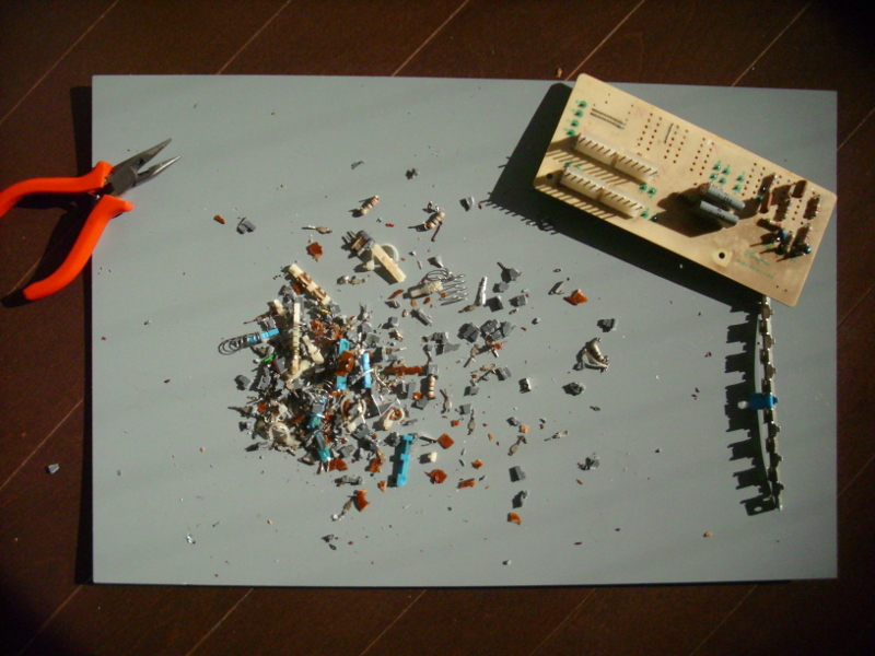

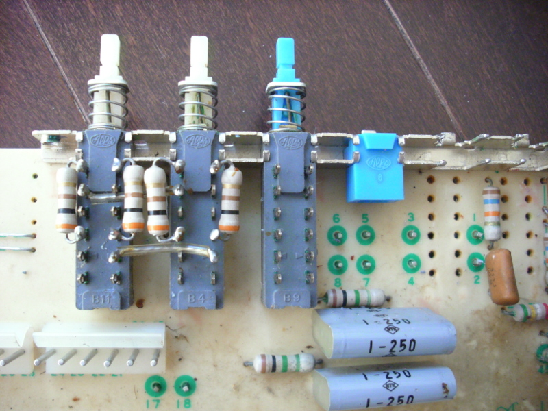

Diese Prozedur sieht dann z.B. aus wie auf den Bildern. In diesem
Beispiel habe ich bei meinem E202 Akkuphase Schalter gegen
Einzelschalter (4xum) ersetzt. Die Führung vorn habe ich abgebaut und
die neuen Schalter dort samt Umschaltmimik eingesetzt (die neuen waren
ursprünglich gegenseitig auslösend und hatten ein anderes Raster).
Die komplette Renovierung dieses Verstärkers hat mich ca. 1 Woche Urlaub
gekostet. Ob sich das bei deinem Verstärker lohnt, mußt Du selbst
entscheiden.
Andreas
