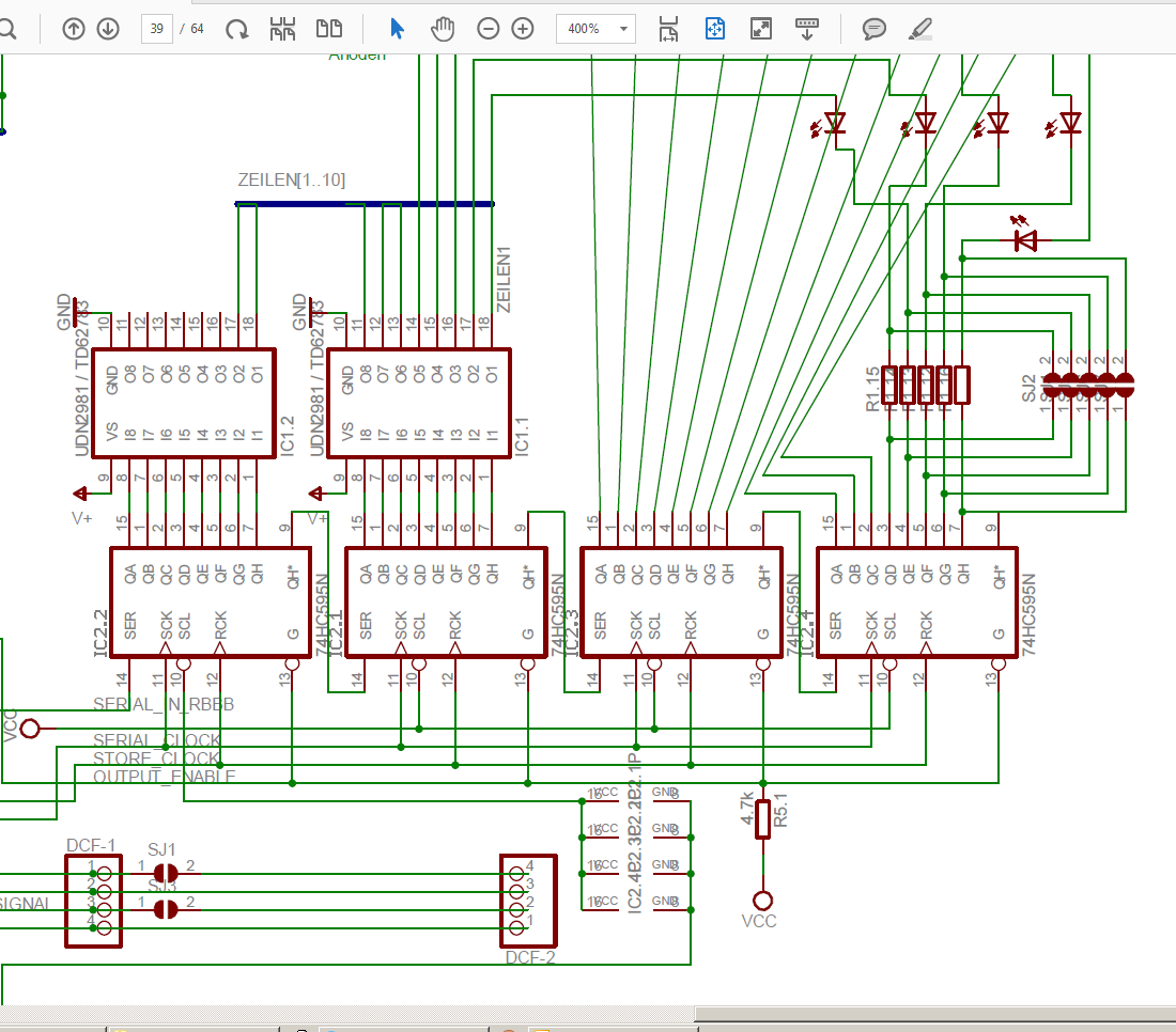

Bastele an einer völlig demolierten Wortuhr. Viele Leiterbahnen nicht
mehr zu gebrauchen. Versuche diese mit Brücken zu  rekonstruieren. Dabei
gibt es
vier hintereinander geschalteten Register.
  Register1 Ausgang Pin9, Register2 Pin14 Eingang usw.
Mich macht aber Pin10 SRCLR stutzig. Auf meiner verkorksten Leiterplatte
liegen jeder Pin10 an Vcc. Laut Schaltplan sollten aber nur Pin 10 von
Register2-3-4 an Vcc liegen. Pin 10 von Register1 ist frei und kann über
Taster Gegen GND ohne Pullup zum Einstellen benutzt werden.
Vielleicht kann ich auch den Schaltplan nicht richtig verstehen. Als ich
mal in meiner Jugend gebastelt habe gab es noch nicht mal Transistoren.
Aber ich bemühe mich.

am 74HC595 hat Pin10 die Funktion einen Reset (Rücksetzen aller
Eingangs-FF, low-aktiv).
Ich würde es als vernünftig bezeichnen, wenn die alle auf +Ub liegen,
sofern man die Rücksetzfunktion nicht benötigt.
Wie man die zum Setzen nutzen sollte, zumal ohne def. High-Pegel
(fehlender Pull-up), ist mir unklar.
Gruß Öletronika

den Schaltplan gibt es hier in dieser Anleitung.(Seite 39)
    www.leuchtbildshop.net/.../anleitung-20x20-by-niko_V3-0.pdf

Kleiner Nachtrag. Wenn die vier Register zurückgesetzt werden sollten
reicht es da aus das erste Register an Pin10 zurückzusetzen oder müssen
es zwangsläufig alle vier sein? Also werden nur die ersten 8Bit gelöscht
oder alle 32?
Wenn ja, würde es in jedem Fall einen Sinn ergeben wenn gleichzeitig mit
dem
Setzen des MODUS am Atmega8 Pin13 ein Reset am Schieberegister erfolgen
würde. Aber ob das notwendig ist?
Normalerweise muss bei der Anwendung überhaupt Nichts direkt über den
Reset-Pin 10 zurückgesetzt werden: es werden einfach alle 32 Bit in das
Schieberegister geschoben und anschließend mit RCK (Pin 12) in das
Ausgangs-Latch übernommen. Wenn man tatsächlich alles löschen will
schiebt man 32 Nullen hinein.
Das siehst Du falsch: das untere Feld sind keine Taster, sondern die
Versorgungs-Pins der ICs: Pin16 = Vcc, Pin8 = GND. Die sind zwar auf dem
Plan nicht sichtbar an Vcc und GND angeschlossen, aber das CAD-Programm
(Eagle?) hat sie wohl automatisch mit den passenden Netzen verbunden
(sonst würde die Schaltung ja nie funkionieren können). Damit ist dann
auch Pin 10 von IC2.2 an Vcc angeschlossen.
Warum der "Künstler" das allerdings so komisch gezeichnet hat weiß ich
auch nicht.
