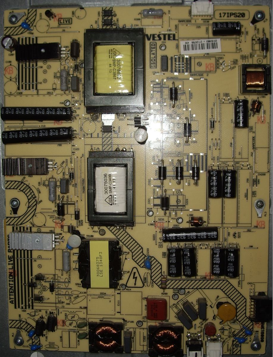

unser eigentlich ganz schöner 39" Telefunken TV (D39F) funktioniert
nicht mehr. Es tut sich gar nichts. Sogar die Standby LED bleibt dunkel.
Verbaut wurde ein Vestel 17IPS20 Netzteil.
Vorab muss ich sagen: Ich habe so gut wie alle Videos und deutschen
Threads in div. Foren zum meinem Netzteil gelesen. Bei mir scheint ein
anderer Fehler vorzuliegen. Mein Netzteil hat die Version R6. Die von
mir gefundenen Schaltpläne passen leider auch nicht 100%ig überein.
Die Sekundärseite ist komplett tot - nirgends liegen auch nur 1V an.
Auf der Primärseite habe ich nur die beiden dicken Elkos unter Spannung
gemessen. Dort liegen erst ca 20V an, sinkt dann langsam aber sicher
Richtung 0V.
Die Sicherung ist in Ordnung. Alle Dioden wurden mit einem DMM im
Diodenmodus gemessen und sind ebenfalls in Ordnung. Den PNP Transistor
BC327-25 habe ich auf Hinweis aus einem Video bereits getauscht. Die
dicken Mosfets hatte ich mit Hilfe einer Anleitung im spannungsfreien
Zustand gemessen. Diese scheinen auch in Ordnung zu sein.
Vielleicht hatte jemand schon einmal mit dem Netzteil zu tun bzw ein
ähnliches Netzteil mit dem selben Problem.

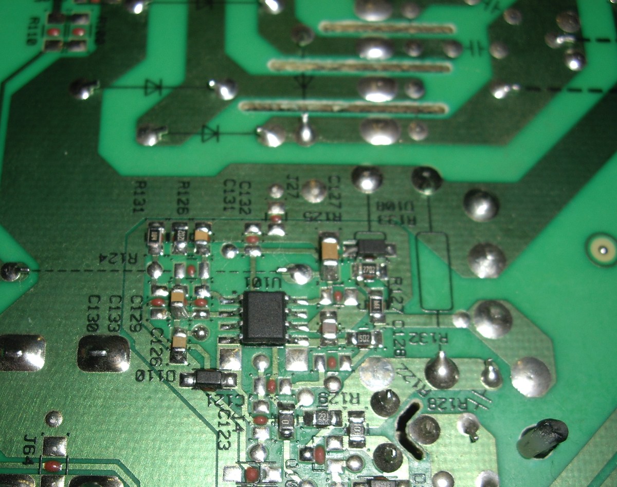

Nach den Gleichrichterdioden, habe ich auf der Unterseite SMD
Kondensatoren. Ich sehe 5 Stück (siehe Foto). 4 davon sind in
irgendeiner Art und Weise mit zwei der o.g. Dioden verbunden. Die Werte
sind nach dem nicht ganz passenden, aber dem am nähesten kommenden,
Schaltplan
(https://www.elektrotanya.com/vestel_17ips20-r6_sch.pdf/download.html)
2x 100p 50V, 1x 10u 25V und 2x 1n 50V. Wikipedia erzählt, dass
Glättungskondensatoren meist Elektrolytkondensatoren sind. Könnte das
bei mir auch einer der SMD Teile sein? :-)

Ne, das wird einer oder zwei der schwarzen Zylinder auf der
Oberseite des Boards sein und zwar in dem Bereich (Hochvoltbereich)
der Platine die mit der Schraffur von der anderen Hälfte
(Niedervoltbereich) getrennt ist. Da gibts ja nur die beiden langen.
Bevor man die misst und dazu bedarf es eines Kapazitätmessgeräts,
muss man die vor dem Auslöten erst mal vorsichtig entladen. Besonders
mutige lassen es auch gern mal mit einem Schraubendreher knallen, aber
die wissen dann auch was sie tun.

Die Primärseite hat drei Elkos. Die zwei großen in der Mitte und der
kleine oben links beim bereits getauschten Transistor. Hatte gelesen,
dass die großen so gut wie nie den Geist aufgeben, aber wenn du das
vermutest, werde ich die nachher auslöten und messen. Ein entsprechendes
Messgerät ist sogar vorhanden.

Wenn du in eingeschaltetem Zustand an den beiden langen Elko-Zylinder im
Bild mitte links nur 20V misst, die langsam immer weniger werden, hat es
zunächst keinen Sinn, deren Kapazität zu messen oder in Frage zu
stellen.
Es liegt eine Unterbrechung der Netzversorgung vor, die du, beginnend
vom Netzeingang über die Filterdrosseln unten an der Kante bis zum
Gleichrichter weiter verfolgen solltest. Wenn du schon direkt am
Gleichrichter + und -  keine etwa 325V messen kannst, muss der Fehler
davor liegen, wenn da noch die Spannung anliegt, weiter nach hinten.
Der GR besteht hier aus vier Dioden auf Südwest (unten links) unter dem
PFC Transistor mit dem Alu-Kühlblech. Die Leiterbahn, an die 2 Dioden
mit dem Strich gehen, ist + , die Leiterbahn, an die die anderen beiden
Dioden mit der Anode (ohne Strich gehen, ist -.
Dazwischen müssen 325V liegen. Wie immer, bitte Vorsicht und auf keinen
Fall mit den Messspitzen abrutschen.
