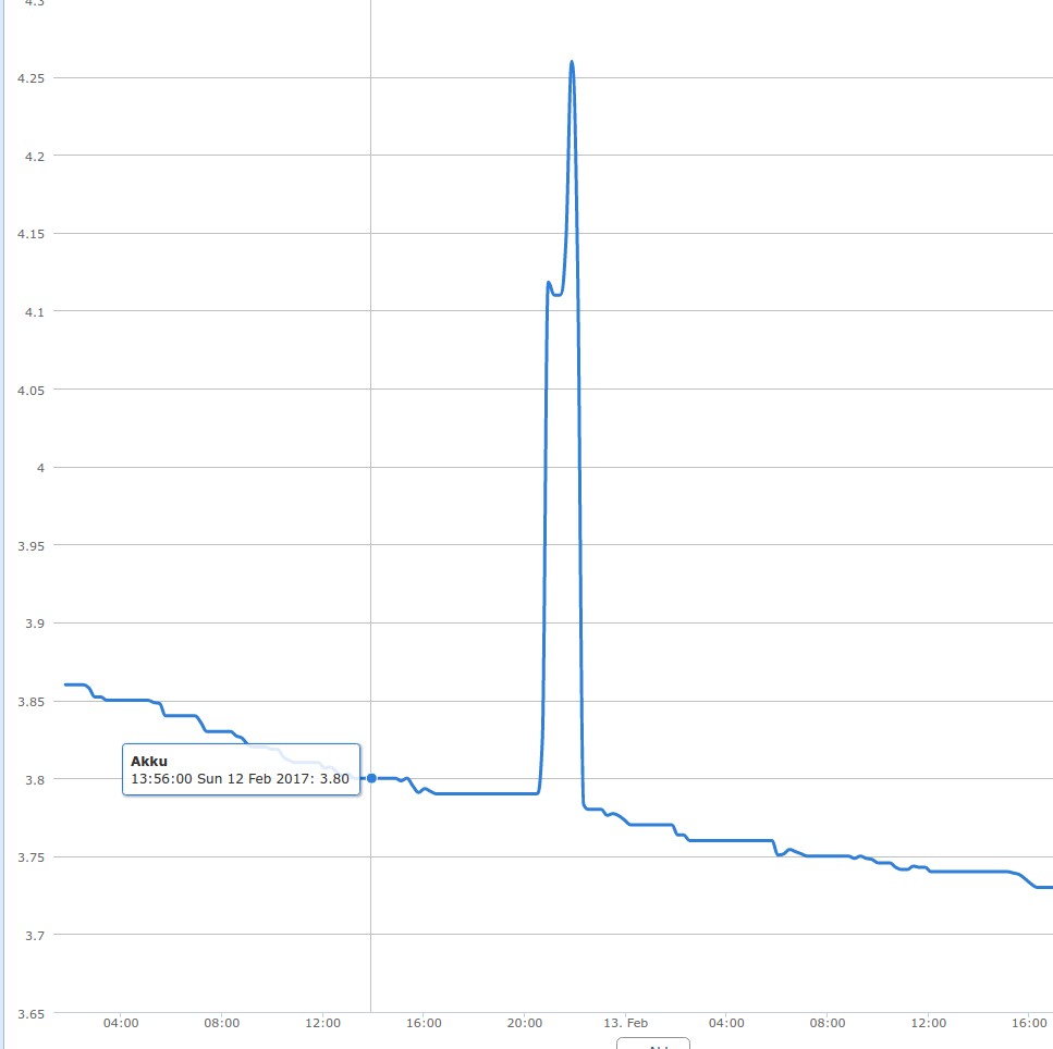

Ich habe eine Li-Ion Zelle wie schon oft entladen auf ca 3.6 Volt,
wollte diese danach wieder laden. Nach ~2 Minuten hatte sie wieder 4,2v
Ladegerät hat angezeigt Akku Voll ~20mA geladen. Sehr ungewöhnlich.
Die Zelle wird beim Entladen überwacht. So das sich die Angehängte
Grafik ergeben hat. Wobei die Messwete nicht 100% stimmen. Die Zelle
hatte nicht über 4,25v.
16-20 Uhr war der Akku nicht am Gerät daher die Konstante Linie. Da
hatte ich ihn am Ladegerät und auf dem Tisch liegen.
Den kurzen Einbruch im Peak könnte ich mir mit Kontaktproblemen beim
Akku einstecken erklären.
Was ich aber absolut nicht verstehe. Warum hatte der eigentlich nicht
voll geladene Akku eine Spannung von 4.2 Volt um danach eigentlich recht
schnell wieder auf seinen tatsächlichen Ladestand zu fallen.
Beim Erneuten Laden danach hat er sich wieder absolut normal verhalten.
Kapazität wie immer und auch sonst keine Merkwürdigkeiten.

Eine Schaltung habe ich natürlich nicht ;) Also der Akku ist verbaut an
einem Thermometer welches besteht aus einem Tiny13 welcher mit seinem
Adc die Akkuspannung misst und solange der Akku voll genug ist alle 2
Minuten mit einem Mos einen Esp8266 einschaltet. Der Tiny übermittelt
die Akkuspannung an Den Esp dieser Liest noch einen 18b20 aus und sendet
das ganze an einen Server...
Diese Schaltung habe ich einige male Laufen und kann eine Fehlfunktion
fast ausschließen. Zudem müsste ja das Ladegerät welches nach 20mA Voll
angezeigt hat (was bedeutet 4,2v erreicht). und Mein Thermometer welches
4,2v angezeigt hat gleichzeitig einen Messfehler gehabt haben ?
Das ist schade, denn aus deiner Beschreibung werde ich nicht schlau. Wie
kommt denn das Ladegerät ins Spiel? Steckt das immer dran oder nur
manchmal? Wenn du es erst unmittelbar vor dem Peak angesteckt hast, wäre
ein Kontaktproblem sehr wahrscheinlich. Durch den Übergangswiderstand
fällt ein Teil der (auf 4,2V begrenzten) Ladespannung am schlechten
Kontakt ab. Das Ladegerät sieht aber nur die Gesamtspannung an seinen
Klemmen und denkt, der Akku sei voll. Woraufhin es richtigerweise das
Laden beendet.

Ach so Nein Der Akku wird vom Thermometer abgenommen und an das
Ladegerät gesteckt. Erst nachdem Das Ladegerät Meinte Fertig zu sein
habe ich den Akku wieder an das Thermometer gesteckt.
Heute hat sich der Vorgang wiederholt. Wieder zeigte das Ladegerät
ziemlich schnell Akku voll. Nach erneutem Anstecken an das Ladegerät
zeigte dieses nach einer Sekunde schon das der Akku Voll ist. Allerdings
blinkte im Ladegerät heute auch die Warnung "Poor Cell" was mir sagen
möchte das die Zelle eine Macke hat.
Mein Multimeter zeigte am Akku ohne Ladegerät danach auch 4,2v.
Am Thermometer angesteckt viel die Spannung wie im oben Bild binnen 30
Minuten weider fast auf den alten Ladestand von gut 3,7V
#4902312
Mit welchem Ladestrom wird geladen?
Was ist die Akku-Kapazität?
Wenn Ladestrom > Akku-Kapazität können verschiedene Effekte passieren,
der beste ist dass der Lader anhand der Stromaufnahme von einem vollen
Akku ausgeht weil die Abschaltschwelle meist I_charge/10 ist.
