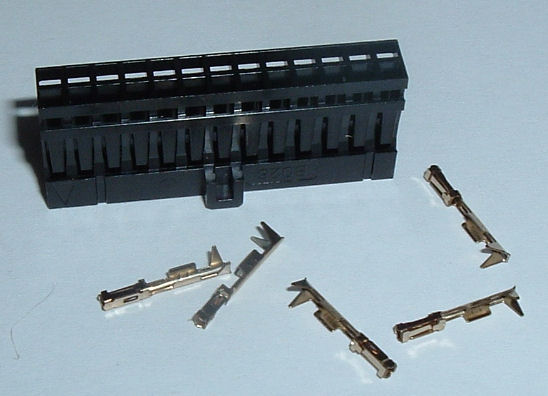

ich suche ganz verzweifelt eine Alternative für die Krimpbaren
Flatstecker sie Bild im Anhang! Leider produziert die Firma Nais diese
Stecker nicht mehr! Ich muss Litzen mit 0,22mm² in den Flat bringen!
Kennt hier jemand etwas?
Lg

Siehe Bild, die gibt es sogar mit Kodiernase, damit man sie nicht
verdrehen kann. Ohne Nase gibt es hunderte Ausführungen, z.B. AmpModu.
Georg

Das sieht Perfekt aus! Hast Du vielleicht noch Herstellernummer und co?
Danke
