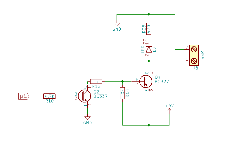

ich wollte mit dieser Schaltung ein Solidstaterelay mit einem
Mikrocontroller ansteuern.
Wenn ich nun die Spannung an der Klemmleiste messe, messe ich bei µC low
pegel -1,8V und bei µC high Pegel wie erwatet 5V.
Ich kann mir das nicht so recht erklären, woher kommt diese merkwürdige
negative Spannung???

µC-Spannung 3.3V? Bei 5V sollte es sogar direkt gehen.
Kann nicht sein - eine negative Spannung kommt in deiner Schaltung nicht
vor. Da O.C. (wie oben gesagt), ist dein Messgerät quasi offen und fängt
sich irgendwas ein.

> Es wäre besser Schaltpläne so zu zeichnen, dass der Strom immer von oben
> nach unten fliesst. Dann sind sie leichter lesbarer.
Dann lerne gleich noch mehr dazu. Siehe den Hinweis von Klaus.
Bei deinem Schaltplan kriegt man erst mal den Drehschwindel.
