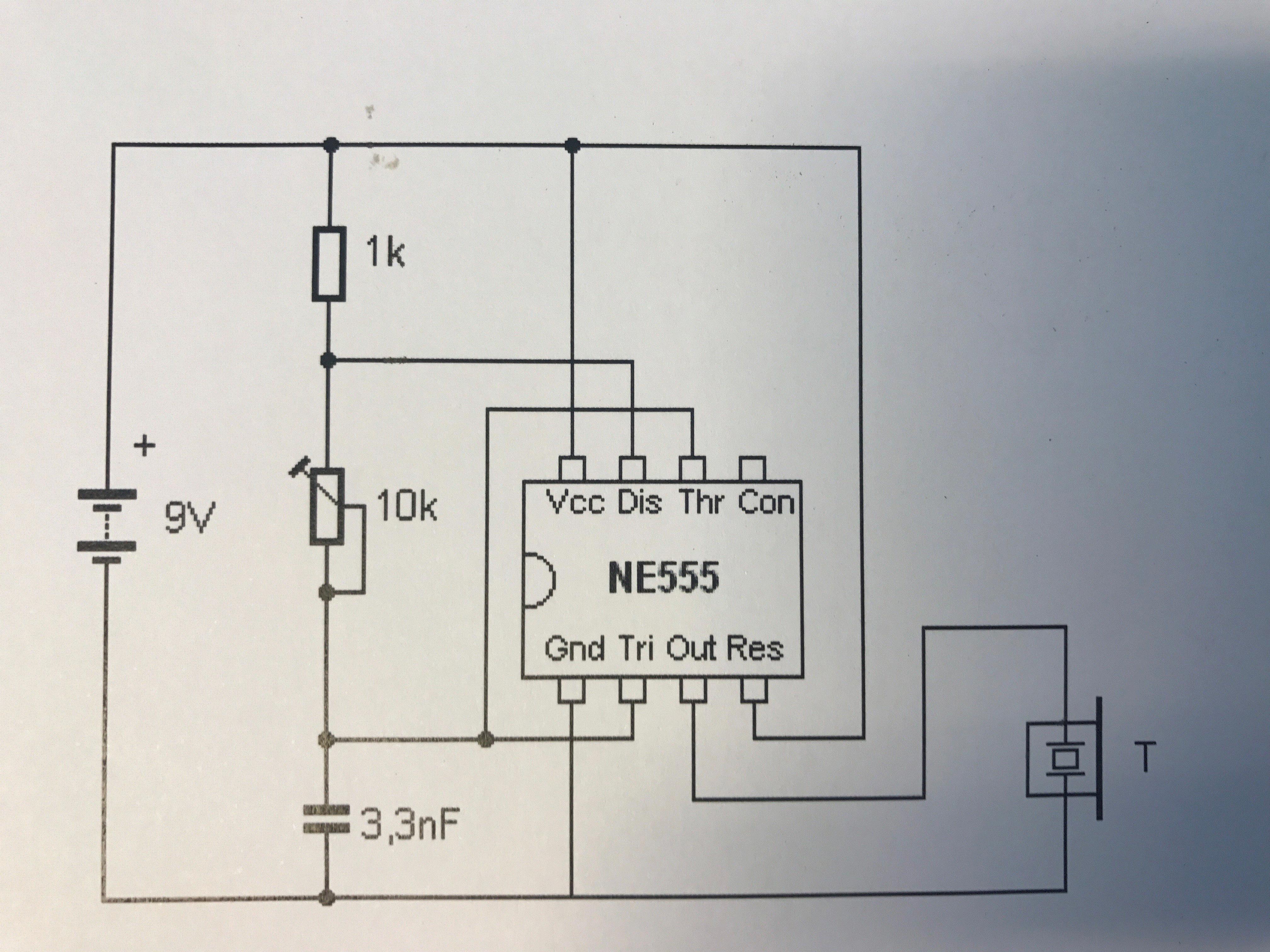

ich habe eine Schaltung mit der ein Ultraschallgeber (KPUS-40FS-18T-447)
ein Stück Metall in Schwingung versetzen soll. Das klappt soweit auch
jedoch wird mit meiner Schaltung der Geber nur mit 10 Volt versorgt
statt mit 50 Volt. Kann mir jemand helfen wie ich die Schaltung
verstärken kann so das sie den Geber mit 50 Volt versorgen kann aus dem
Timer Chip?
Und sorry das ich etwas dilettantisch bin
Grüsse thomas

Thomas A. schrieb:
> ich muss ein Sieb zum Schwingen bringen damit Pulver durchrieselt. Das
> Sieb ist keines im eigentlichen Sinn sondern eher eine Schütte. 20cm
> lang, konisch auf den Boden zulaufend und am Boden 320 kleine Löcher
 Das Ganze (voll mit Pulver) mit Ultraschall in Schwingung versetzen ?
 Und das soll geklappt haben ?
Wie groß ist denn das Sieb/Schütte?
Der Ultraschallgeber ist ja eher winzig, und für Abstandssensoren
gedacht.
Um ein Gegenstand so in Schwingung zu versetzen, dass ein Pulver
aufgerüttelt wird bedarf es doch vermutlich erheblich mehr Leistung.
Und warum Ultraschall?
Nimm doch einen Lautsprecher oder Bass-Shaker ( oder wie die Dinger
heissen ).
Ist das so schonmal erprobt worden?
Werner H. schrieb:
> Ultraschall ... wird an der Blechoberfläche reflektiert
Ich vermute, der US-Kopf ist direkt an das Blech aufgebracht und koppelt
mechanisch darauf ein.
Stefan M. schrieb:
> Der Ultraschallgeber ist ... für Abstandssensoren gedacht.
Im Aluminiumgehäuse? Da muss der Abstand schon unangenehm klein
werden... ;-)
Oder einen Exzentermotor/Vibrationsmotor.
Habt ihr euch schon mal überlegt, welche Leistung und welche Frequenz
für das lose Schüttgut benötigt wird um schnell und präzise mit der
Apparatur zu arbeiten?
Es gibt dafür wissenschaftliche Arbeiten...
