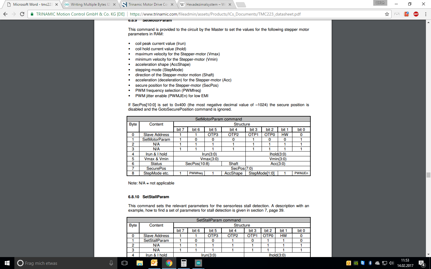

Versuche gerade einem Stepper Motor Controller beizubringen was er
machen soll. Jetzt stehe ich vor einem Anfängerproblem. Ich muss die
Parameter aus dem Datasheet per I2C an den Contoller senden. Was heist
aber z.B. bei IRUN (3:0)? Was muss ich da in bin oder hex eingeben?
Danke

'(3:0)' heißt in dem Zusammenhang Bit Nummer 0 bis Bit Nummer 3,
zusammen also 4 Bit. Bei IRUN ist das noch trivial, die 4 Bit des IRUN
Parameters stehen in den oberen 4 Bit des 5. Byte (Byte 4) des
SetMotorParam command.
Also z.B. so
uint8_t cmdparam[9];
uint8_t irun = 3;  // 0x0 ... 0xf
uint8_t ihold = 4; // 0x0 ... 0xf
cmdparam[4] = ( irun << 4 ) | ( ihold & 0x0f );
Interessanter ist der Parameter SecPos[10:0], der hat insgesamt 11 Bit
(mit den Nummern 0...10) und ist im SetMotorParam command daher über
zwei Byte verteilt. Die untersten 8 Bit stehen im Byte 7 ('[7:0]') die
oberen 3 ('[10:8]') in den oberen 3 Bit vom Byte 6.
uint16_t secpos = 1000; // 0x000 ... 0x7ff
cmdparam[6] = ( cmdparam[6] & 0x1f ) | ( ( secpos & 0x700 ) >> 3 );
cmdparam[7] = secpos & 0xff;
