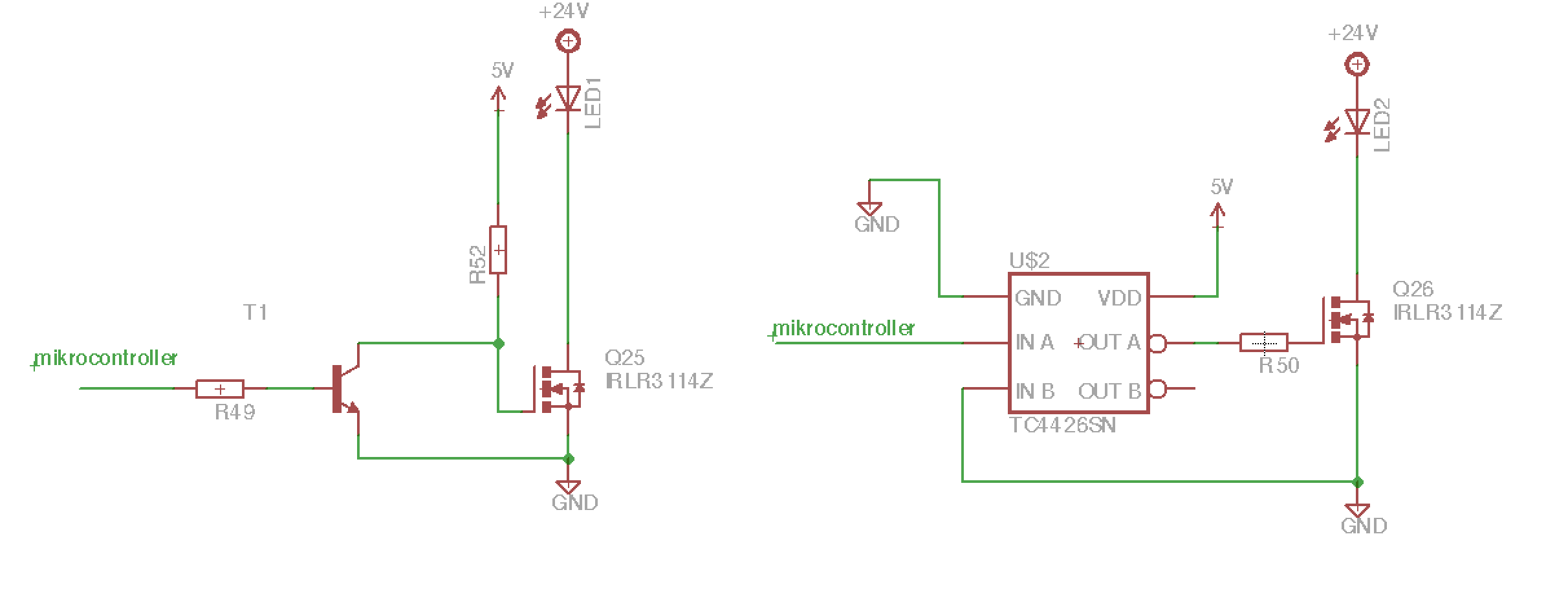

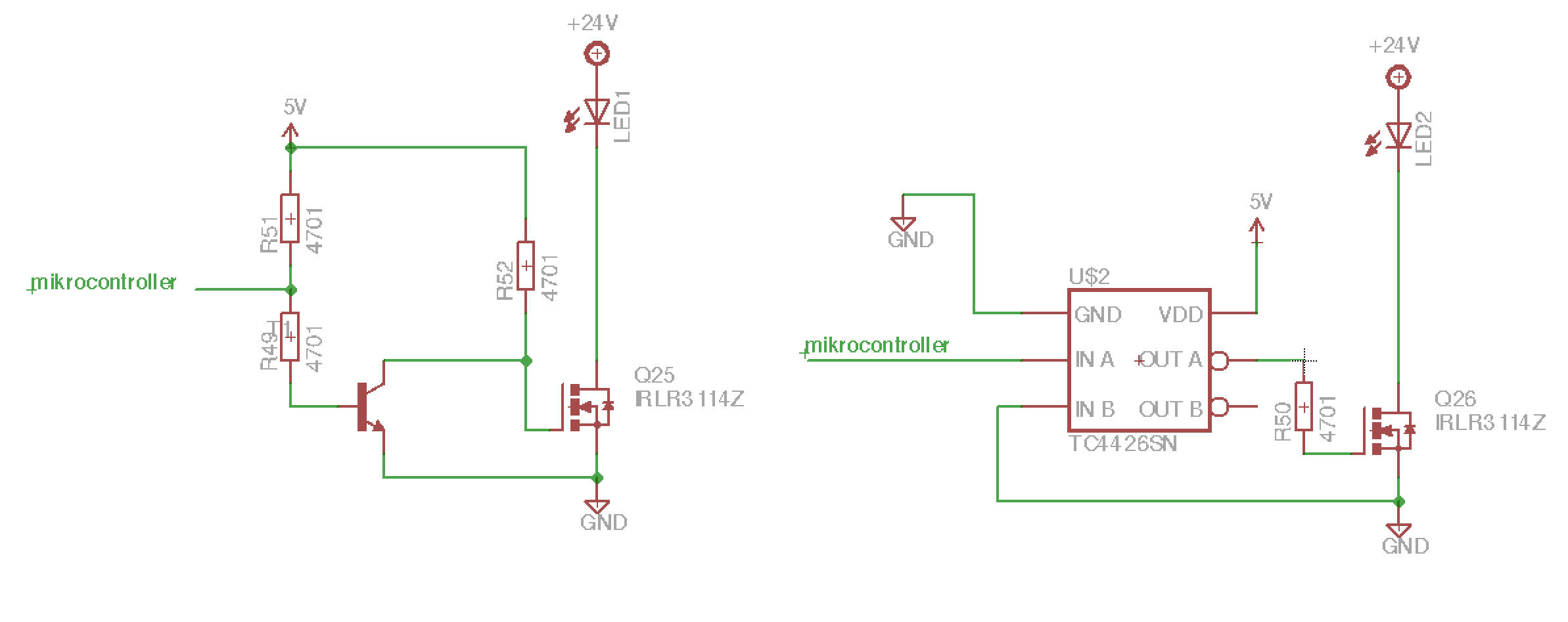

Vorweg schonmal vielen Dank für das großartige Forum hier und die vielen
engagierten Moderatoren und Mitglieder.
Ich brauche ein kurzes Feedback für eine Schaltung:
ich möcht mit einem Mikrocontroller eine power LED mit ca 2kHz PWM
dimmen und hab mir folgende Schaltung überlegt.
PS: Vorwiderstand ist schon in der LED die ich verwende verbaut..

sieht merkwürdig aus. Wozu denkst du überhaupt den Transistor und die
beiden Widerstände zu brauchen?`
einfach den Mosfet an den µC sollte auch gehen.
von THOR (Gast)
Lass R51 weg und mach R52 kleiner, so 680 Ohm bis 1kOhm (schwierig zu
sagen ohne die Flussspannung der LED zu kennen, ich rechne mal mit 12V).
R18 (?) kann dann deutlich größer werden, so 6-10kOhm.
Bei der momentanen Dimensionierung sättigt der NPN viel zu hart und
lässt sich ausserdem nicht abschalten, weil er ja Strom von oben über
R51 bekommt.
von AW (Gast)
IRF1205 ist kein LL-Fet.
Welche Flusspannung hat die LED? Überleg dir mal welche Spannung im ein-
und ausgeschalteten Zustand am Gate und am Mikrocontroller anliegen.

Wenn es der Richtige ist, der mit dem µC-Pegel arbeiten kann, dann ja.
Der im Schaltplan angegebene IRF1205 geht dann aber nicht direkt
(angenommen µC-Pegel = 5 oder 3,3V). Dann kannst Du Deine Schaltung
verwenden - allerdings muss der Widerstand R51 ersatzlos entfallen und
die anderen Widerstände noch richtig dimensioniert werden.

muss R52 dann nicht direkt auf die 24V?
von Dietrich L. (dietrichl)
Peter II schrieb:
Ja natürlich - das habe ich noch gar nicht gesehen :-(

Nein! Welche Spannung verträgt das Gate? Ist das Lesen vom Datenblättern
so aus der Mode?

OK, Du hast Recht. Der IRF1205 darf max. 20V, also braucht man noch
einen Widerstand vom Gate nach GND.

Bei geperrtem NPN liegt am Gate über R52 die Betriebsspannung (24 V)
minus die Flusspannung der LED (xx V ?). Würde man den R52 direkt an die
24V hängen dann liegen 24V am Gate, was der FET nicht so lustig findet
(Datenblatt!).
Bei leitendem NPN liegt am Gate die Ucesat des NPN was zum Sperren den
FET niedrig genug sein sollte.

von Peter II (Gast)
die Flussspannung ist 24V. Damit hat man doch nirgends mehr ein hohen
Potenzial in der Schaltung  - bin verwirrt.

Einfach, wenn der FET einschaltet liegt über LED und Vorwiderstand
zwingend knapp 24V an.
Ich würde da ne 12V Z-Diode für den Gateschutz verbauen. Muss man den
Lastwiderstand noch so dimensionieren dass da nicht zuviel Wärme
entsteht und dann den Basiswiderstand des NPN entsprechend neu
dimensionieren und fertig.

von Paul P. (p1234321)
hallo,
vielen dank für die vielen antworten! jetzt sind mir selbst auch schon
einige denkfehler aufgefallen. R51 hätte eigentlich als pullup dienen
sollen (natürlich gehen da nicht 24V)
habe die schaltung jetzt ein bisschen abgeändert und hofe dass es so
klapppen müsste. bei seiner gate-threshhold-voltage von max 4v müsste
der mosfet dann doch bei 5v schon voll durchschalten, oder?
PS: oben wurde erwähnt, den mosfet doch direkt mit dem mikrocontroller
zu steuern. bei meiner recherche bin ich allerdings bei den meisten
projekten auf die steuerung mittels treiber gestoßen. ist die belastung
für den mikrocontroller geringer wenn ein treibertransistor
zwischengeschaltet wird, oder hat es andere vorteile / nachteile?
vielen dank
PPS: bitte verzeiht mein unwissen.

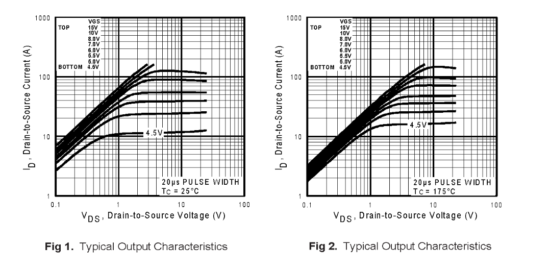

wenn ich das datenblatt richtig verstanden habe, kann ich bei 5v
schaltpegel einen Strom von 10A schalten. Ist das richtig?
10A wären vollkommen ausreichend.
vielen dank
von Peter II (Gast)
aber dann hat er noch 0.5V "Verlust" damit hast du 5W die die kühlen
musst.
soweit ist es mir auch klar. ich meinte wo ich die 0.5 v spannungsabfall
ablesen kann?
danke
von Peter II (Gast)
> ablesen kann?
aus dem Diagramm, was du gepostet hast.
von THOR (Gast)
Und zu deiner neuen Schaltung: R52 etwa 1kOhm und gegen 24V, von Gate
nach Masse ne 12V Z-Diode.
So wie das jetzt ist, hast du immer noch 5V am Gate, aber invertiert.
Das geht auch in Software.
Die 0,5V stimmen so nicht. Die gelten für 175°C Chip-Temperatur. Ob der
FET so warm werden kann, hängt von sehr vielen, uns unbekannten Dingen
ab.
Aber bei 25°C sinds immerhin 0,3V, das ergibt bei 10A 3W und das
wiederum ergibt 330°C (kaputt) ohne Kühlung und immerhin 150°C wenn man
den FET als D2PAK auf die Platine lötet und er damit Wärme an die
Platine abgeben kann.
Unter diesem Gesichtspunkt würde ich mich nach ner Methode umsehen, wie
man diese starke Erwärmung in den Griff bekommt.
Und da ist die Erhöhung von Ugs auf 12V am Einfachsten. Ergibt dann
0,18V bei 10A, also nur noch 1,8W Verlustleistung.
Das sind jeweils Betrachtungen für den Fall, dass der FET dauerhaft
Strom leitet. Bei PWM wirds weniger, es sei denn du hast nennenswerte
kapazitive oder induktive Elemente in deinem Lastkreis. Ohne deinen
LED-Aufbau zu kennen kann man das schwer sagen.

ich hab mir jetzt einen logiglevel mosfet rausgesucht (irlr3114z)
habe jetzt noch einen schaltplan mit speziellem mosfet driver gemacht
und würde euch nun hoffentlich ein letzes mal um rat bezüglich der zwei
neuen schaltpläne fragen.
was ist denn dann noch der vorteil von einem speziellen mosfet driver?
habe im netz einige schaltungen gefunden die auch bei logiclevel mosfets
mit treibern arbeiten. könnt ihr mir sagen warum?
vielen dank
paul

Beim linken Schaltplan gilt immer noch: R51 ist überflüssig (es sei
denn, der µC-Ausgang ist ein Open-Collektor-Ausgang).
Der Treiber dient dazu, die Gate-Kapazität des MOSFETs schnell zu laden
und zu entladen, um die Geschwindigkeit beim Umschalten zu erhöhen.
Dadurch werden die Umschaltverluste kleiner.
Das ist aber nur nötig bei
- MOSFETs mit großer Gate-Kapazität
- hoher PWM-Frequenz.
Für genaue Aussagen über die Höhe der Schaltverluste muss etwas mehr
rechnen.
Bei 2kHz PWM ist so ein Treiber aber wahrscheinlich unnötig. Du wirst
vermutlich sogar direkt mit dem µC-Ausgang auf den MOSFET gehen können.
von THOR (Gast)
Und bei 4701 Ohm Gatewiderstand kann man sich nen Treiber immer
schenken, bei jeder PWM-Frequenz. Das wird immer arschlahm.

Da bei den Schaltungen von paul p. alle Widerstände den "Wert" 4701
haben (sowas gibt es ja auch gar nicht), ist das wohl noch kein
endgültiger und richtiger Wert. Da muss wohl noch etwas dimensioniert
(oder gewürfelt) werden...
von Manfred (Gast)
Das ist dämlich bezeichnet, aber als Bauteilbeschriftung durchaus
anzutreffen. Siehe da: http://iwenzo.de/smd-widerstand-codehilfe/
Vielen Dank nochmal an alle für die vielen Rückmeldungen.
Habe jetzt die Schaltung nochmal angepasst und den Pullup vom eingang
weggenommen. und die widerstände (wert war da komischerweise automatisch
drinnen) von dem fixen wert befreit.
sollten die beiden schaltungen jetzt so funktionieren?
bin euch für jeden input dankbar! da lerne ich gerade einiges...
von THOR (Gast)
Da du jetzt nen Logic-Level FET mit sehr niedrigem Rdson verwendest,
kannst du jetzt auch einfach das Gate über R49 an den uC Pin hängen.
Die linke Schaltung macht überhaupt keinen Sinn. Die macht keine
Pegelwandlung, die beschleunigt die Schaltzeiten nicht.
Ob du bei diesem epischen Eiertanz was lernst, wage ich zu bezweifeln.
Und noch viel mehr, ob es das Richtige ist.

eines meiner probleme war, dass ich mich für die schaltung von einer
professionellen schaltung inspirieren lies. mich hat die schaltung aber
auch verwundert und deswegen der eintrag im forum.
diese schaltung entspricht im prinzip der linken schaltung
https://www.mikrocontroller.net/attachment/320492/MOSFET_LOGICLEVEL.png
sehe ich das nun richtig, dass die obige lösung nicht vorteilhaft ist,
weil der treibertransistor überflüssig ist?
ich habe gedacht dass die schaltung evtl. den mikrocontroller entlasten
könnte wegen geringerer schaltströme...
von THOR (Gast)
Ich kenne ja deinen uC nicht, aber ein AVR darf 10mA (oder sogar 20?)
pro Pin und 100mA insgesamt.
Ergo kannst du da mit nem 500 Ohm Widerstand direkt ans Gate gehen und
bist auf der sicheren Seite. Die Schaltzeiten des FET werden eher
langsam sein, aber bei 2kHz zählt mehr der niedrige Rdson als kurze
Schaltzeiten.
Wenn man schnelle Schaltzeiten will/braucht, baut man ne Treiberstufe.
Da ist dann wichtig zu wissen: Mit Pegelwandlung oder ohne. Und dafür
dann wieder: Logic-Level FET oder nicht.
LL kommt mit den 5V vom uC aus, normaler FET nur bei geringen Strömen.
Bei 3,3V ist man komplett in der LL-Region.
Die linke Schaltung sagst du? Professionell ist die nicht. Eher
kompletter Murks. Im Grunde ist das ein Pegelwandler, aber beschissen
dimensioniert und an 5V. Die Schaltung macht aus 5V uC-Pegel 5V
Gate-Pegel. Und diese Nicht-Dienstleistung erbringt Sie auch noch mit
dem Nachteil, dass der NPN hoch gesättigt betrieben wird und daher lange
Speicherzeit hat. Und das Gate lädt nur über 4,7k Ohm auf, was sehr
lange dauert.
Kurzum: Der FET schaltet langsam ein (Verlustleistung) und wenn er
einmal abgeschaltet wurde, bleibt er länger aus als die PWM es vorgibt.
Die Schaltung verändert also den Duty-Cycle und sorgt für unnötige
Verlustleistung.
Nee sorry, da sind 500 Ohm direkt an den uC-Pin echt besser.
Wenn man den Gate-Strom erhöhen will, macht man sowas wie Schaltung 2a:
https://www.mikrocontroller.net/articles/Datei:Beispiel_LS_Treiber_1_2.png
Das sind 2 Transistoren in Kollektorschaltung. Die nehmen vom Pegel
jeweils 0,7V weg (aus 0V/5V wird also 0,7V/4,3V), laden dafür das Gate
schnell um. Weiterhin kann man den uC-Pin dann sehr hochohmig
beschalten.

von MaWin (Gast)
Nein.
Das Diagramm ist ein 'typisches' Diagramm. Die real je nach MOSFET
Exemplar und Temperatur benötigte Gate-Spannung für die Kurve kann auch
3.3 oder 6.6V sein.
Ausserdem willst du ganz durchschalten, und nicht einen halb
verhungernden MOSFET als regelbaren Widerstand haben.
Nimm also was ordentliches, das auch spezifiziert ist bei 5V (4.5V)
durchzuschalten, eben einen LogicLevelMOSFET.

> Schaltplan von den LED-Streifen bitte. Mit beabsichtigter Verschaltung.
> Sorry, ich werd nicht schlau aus dem, was du tun willst.
http://www.dreamline.at/shop/product_info.php?info=p2694_LED-Streifen-2216-24V-Meterware---Konfektionsware---Warmwei----IP20---2-5cm.html&refID=crosssitelinking
die haben pro meter 20W und maximale länge von 10m. also 200W. natürlich
nicht ganz die 240w aber fast. deswegen dachte ich sicherheitshalber 10A
als zu schaltenden strom anzugeben.

Ok, ich vermute jetzt einfach mal, dass jeweils 7 LEDs ein Modul sind
und die Module jeweils parallel geschaltet sind. Jeweils mit
Vorwiderstand für 24V. Datenblatt gibts ja nicht.
Gut, dann addieren sich die Ströme tatsächlich und man kommt auf 10A.
Mein Vorschlag:
https://www.mikrocontroller.net/articles/Treiber
Diskreter Treiber 2a mit 1kOhm Widerstand zum uC Pin hin
dazu ein Logik-Level Mosfet mit möglichst geringem Rdson (ich hab hier
im Thread schon 27mOhm gesehen glaube ich, das sollte reichen) und den
ausreichend kühlen (mindestens DPak auf Leiterplatte gelötet, besser
TO220 mit angeschraubter Kühlfahne).

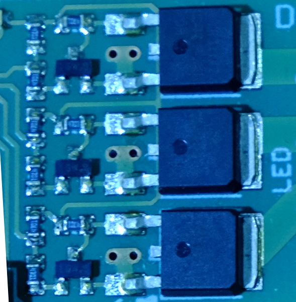

So nach langem warten habe ich nun mal einen testaufbau zusammengestellt
und der funktioniert sehr gut. allerdings möcht ich langfristig eine
platine mit smd bausteinen ätzen und bestücken.
was kann ich für eine diode statt der uf4001 als smd version nehmen?
als transistor habe ich eine dual npn-pnp version gefunden (bc847).
nur welche diode weiß ich nicht.
vielen dank
von Εrnst B. (ernst)
Hast du auchmal den Testaufbau ohne Transistoren, Angst-Widerstände usw,
also direkt µC-Ausgang (immer noch ein AVR, korrekt?) an FET-Gate
dagegen getestet?
Würde Wetten, dass das nicht nur Gut, sondern sogar Besser funktioniert,
als deine "Treiberleistungs-Verringerungs und Verlangsamungs-Schaltung".
Vor allem: Dein Treiber verliert so ca 0.7V (Ube der Transistoren) in
beide Richtungen.
Also 5V am µC-Ausgang --> 4.3V am FET-Gate. Der FET ist nach erstem
Überfliegen des Datenblattes für 4.5V Gatespannung spezifiziert.
Wird trotzdem gehen, solltest dir aber darüber im Klaren sein.
