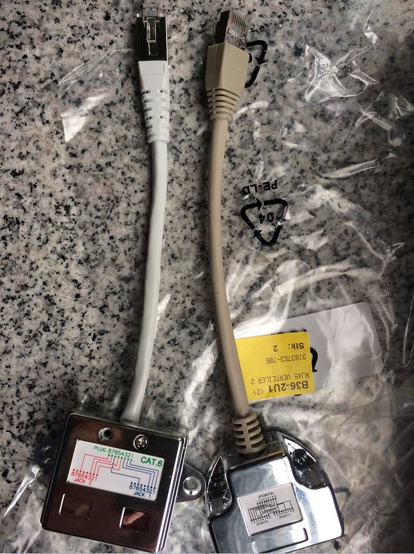

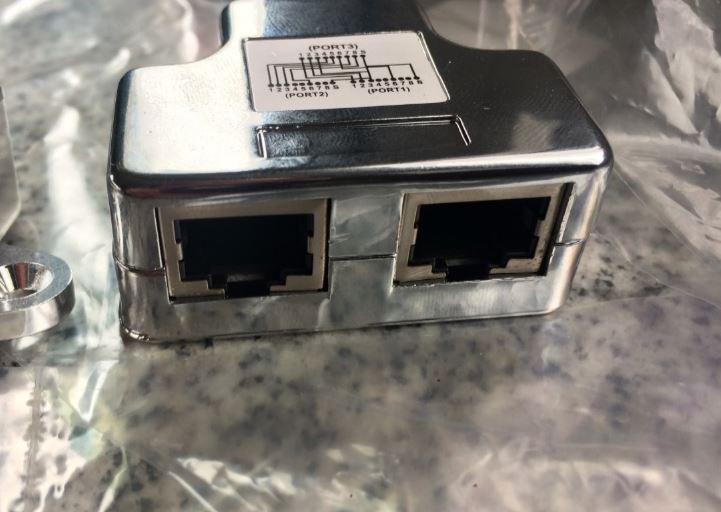

Erwin E. schrieb:
> Zum Testen werden es diese werden:
Dann bestell' doch mal einen von den billigeren mit, schraub beide auf
und poste hier ein Bild der Innereien.
Vom Bild her sehen beide bis auf den Aufkleber identisch aus.

von Erwin E. (kuehlschrankheizer)
Die Adapter von Reichelt sind da. Sie unterscheiden sich äußerlich,
allerdings kann ich leider keinen der beiden ohne rohe Gewalt öffnen
weil sie anscheinend verklebt sind.
Bei der Cat.6-Ausführung spürt man im Anschlusskabel den Geflechtschirm,
beim günstigen Adapter hat das Kabel (wenn überhaupt) nur einen
Folienschirm.
Heute Nachmittag werde ich die Adapter testen.

Kann mir mal einer für doofe erklären, wie man mit diesen Adaptern, die
aus einem 8 adrigen Kabel zwei 4 adrig belegte Buchsen machen, Gigabit
Ethernet machen kann??
Wenn er jeweils 2 cat5 kabel liegen hat bekommt er doch max. 4 mal 4
Adern für 4x 100Mbit.
Nicht?
von (prx) A. K. (prx)
Weil es Ansichtssache ist, ob die aus einer 8-adrigen Verbindung zwei
4-adrige machen, oder aus zwei 4-adrigen Verbindungen eine 8-adrige.
M.a.W: In der Wand läuft ein 8-adriges Kabel, dass in der Dose auf zwei
4-adrige gesplittet wurde. Dieses Y-Kabel macht genau dies draussen vor
den Buchsen wieder rückgängig. Gigabit-Ethernet von hinten durch die
Brust ins Auge.

Gestern habe ich bei einem der Poweruser eines der Adapter-Pärchen
installiert. Es hat im Testbetrieb erstaunlich gut funktioniert, der
Rechner erreicht damit eine Übertragungsrate von 100-110MByte/s. Ob es
auf Dauer zuverlässig funktioniert, wird sich in den nächsten Wochen
zeigen.
Ich habe übrigens sowohl die günstigen Adapter ausprobiert als auch die
teuren Cat.6 Adapter. Ein Unterschied ist nicht feststellbar. Also
bleibt es bei den billigen.
Lästig ist, dass vom Rechner zur Dose im Bodentank nun statt einem
Patchkabel derer zwei angeschlossen werden müssen.
