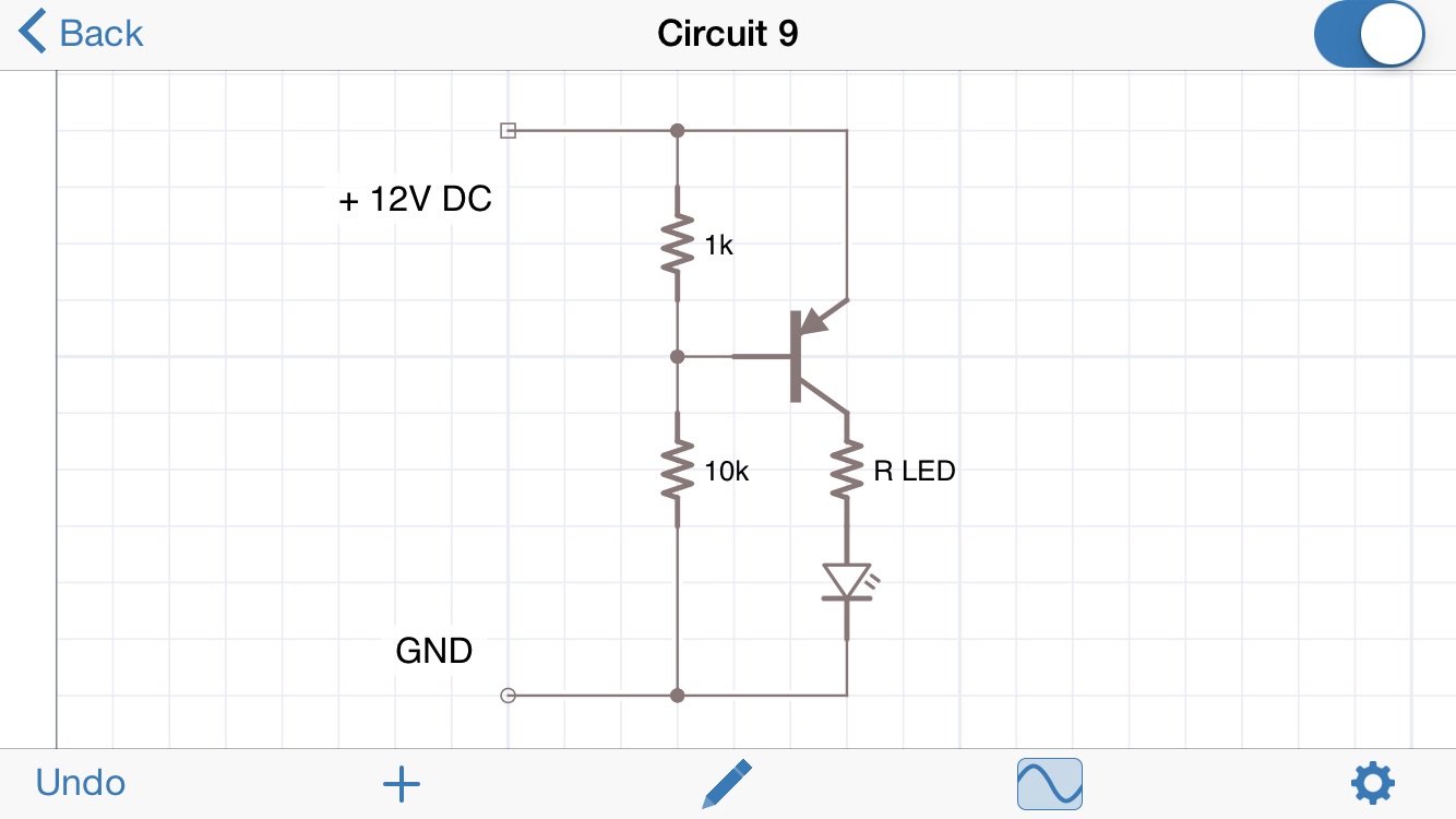

ich stehe aktuell vor exakt dem selben Problem wie der Autor von diesem
Beitrag. Auch ich möchte in einem Fahrzeug (Batteriespannung 12VDC) eine
LED über einen Transistor Invertiert ansteuern. Oben hat Reinhard
(gruebler) eine Schaltung gepostet. Diese habe ich am breadboard
nachgebaut - soweit funktioniert auch alles wunderbar.
Ich musste jedoch feststellen das der Widerstand R1 wenn der Transistor
angesteuert wird bzw. gegen GND durchschaltet sehr heiß wird.
Als R1 habe ich einen 1/4 Watt 470 Ohm Widerstand gewählt. Schaltet der
Transistor nun gegen GND durch liegt der Widerstand direkt an 12V an und
wird somit überlastet.
Da meine Elektronik wissen leider sehr begrenzt ist, hoffe ich hier von
euch Hilfe zu bekommen.
Vielen Dank!
Christoph

Dann nimm einen PNP Transistor. Wenn der über einen Basisvorwiderstand
mit Minus angesteuert wird, dann leitet er. Wird die Basis an Plus
angelegt, dann sperrt er.
Damit kannst du dann die LED direkt ansteuern und brauchst sie nicht
mehr zu überbrücken.
Gast #6204103
Ich würde das so machen, ist viel allgemeiner nutzbar und du musst nur
den Vorwiderstand der LED berechnen, den Rest kann man immer so
beibehalten. Bei der anderen Möglichkeit wird ja der Widerstand über den
Transistor kurzgeschlossen, wenn es nicht richtig berechnet ist, wird er
heiss, bei dieser Möglichkeit ist es sehr einfach, der PNP Transistor
schaltet durch, wenn an seiner Basis GND bzw. Minus anliegt, sobald ein
positives Signal anliegt, sperrt er, die Werte der Widerstände sind im
Prinzip egal, Hauptsache der vom Plus ist kleiner als der vom Minus,
damit mehr rein als raus fliesst, ums mal kurz zu fassen.

Genau. Der Einspeisepunkt liegt zwischen dem 10k Widerstand und GND (den
hättest du noch einzeichnen können).

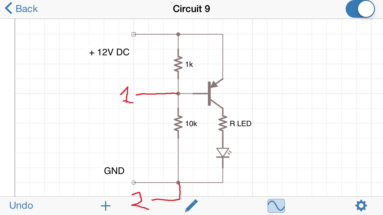

Ok Vielen Dank für eure Rückmeldungen. Ich werde das mit dem PNP
Transistor mal testen. Muss dann an der Einspeisung von meinem Siganal
definitiv GND anliegen oder reicht es wenn keine 12VDC anliegen. Bin
nicht sicher ob meine Steuerung wenn keine 12VDC geliefert werden dann
GND liefert.
Weiters ist mir noch nicht ganz klar wo das Signal eingespeist werden
soll. Punkt 1 oder 2?

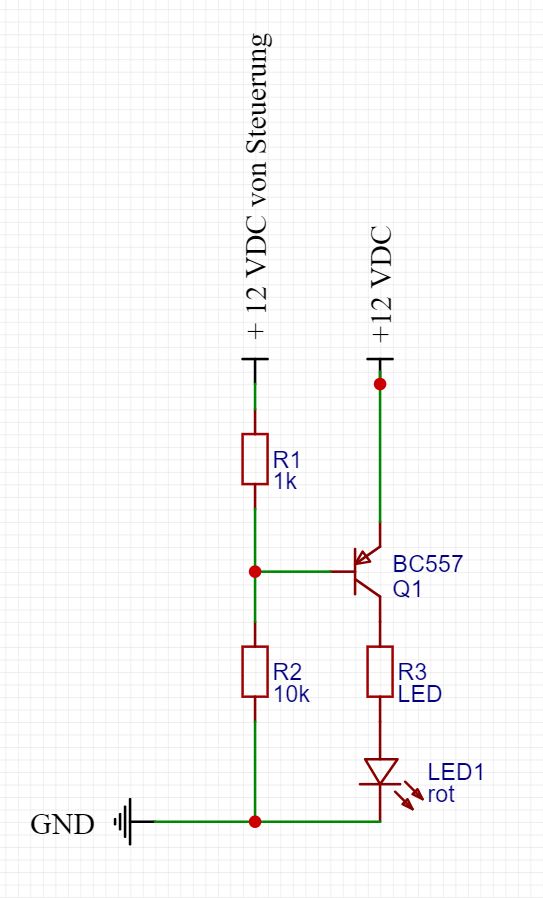

Ouh, sorry, hab das zu "prinzipiell" gezeichnet und es war so gedacht,
dass die LED angeht, wenn Plus abfällt, 10k ist nur ein Pull-Down,
stellt sicher, dass die Spannung an der Basis auf Null bleibt und der
Transistor nicht durch schwache positive Spannungen sperrt, eben sicher
auf GND ist, aber dann bräuchte die LED auch ein eigenes Plus am
Kollektor des PNP-Transistors (Bsp. BC557), also so oder so sind es ja
dann höchstens 0V sozusagen, egal ob die 12V abfallen oder wenn das
Signal negativ ist, du kannst Beides an +12V DC anschließen, wenn die
dann abfallen, dann zieht der 10k auf GND und der Transistor schaltet
ein, wenn es aber ein negatives Signal ist, dann ist es halt sozusagen
doppelt negativ, über den 10k auf GND und ein negatives Signal über den
1k.
Wichtig ist nur der LED eine eigene positive Spannung zu geben ansonsten
kann alles so bleiben.

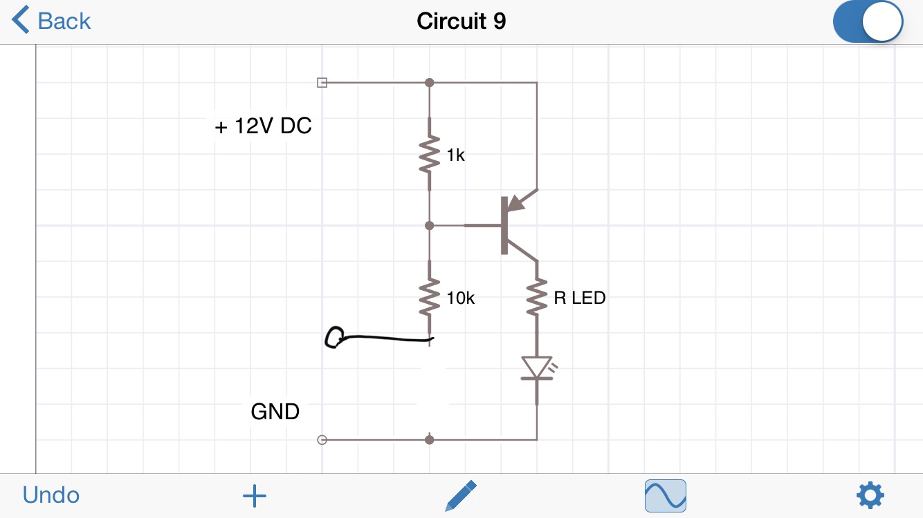

Gast #6204317
Ouh und wenn beides getrennt wird, also Plus und Minus unterbrochen,
dann besteht ja noch die Verbindung zum GND der eigenen
Spannungsversorgung der LED und der Pull-Down Widerstand, der 10k macht
seinen Job.
Gast #6215947
Ja, genau so. Entschuldige vielmals Christoph, hab dich hier mit der
letzten Frage voll hängen lassen, auch wenn du es verstanden und richtig
umgesetzt hast :/ Hast du es mittlerweile mal getestet und hats
funktioniert?
