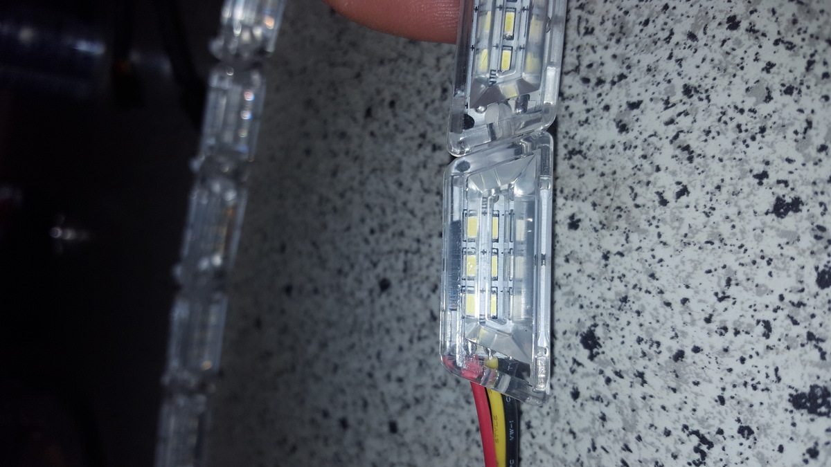

Hi!
Ich habe vor meinen zusatzblinker mit integriertem Tagfahrlicht im
Fahrzeug zu verbauen dass über einen Schalter ausgeschaltet werden kann.
Ein Freund hat mich auf das 2 Kanal Relaismodul gebracht,was ich aber
noch nie gesehen habe:-)!
Nun jetzt meine Frage an euch Soezialisten hier im forum,wie soll
welcher anschluss rein?
Ich habe 3 Kabel am Tagfahrlichtausgang mit Blinker
(Gelb-Blinker,Schwarz Masse,Rot -Plus)
Habe derzeit das Tagfahlicht inkl.Blinker direkt am Fahrzeug
angeschlossen,aber wie soll ich das ganze mit einem Schalter
realisieren?
Für die Hilfe danke im voraus!

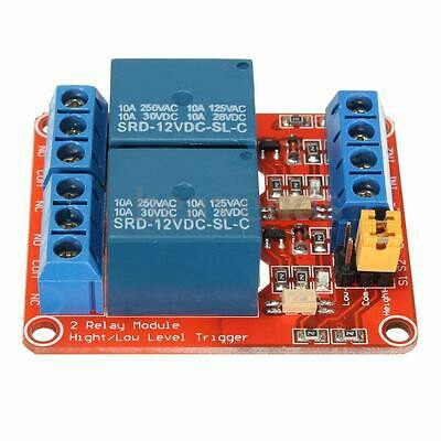

#4903207
Am Relaismodul hast du DC+ und DC-. An DC- legst du Masse, an DC+ legst
du +12V. Wenn das nur mit dem Tagfahrlicht funktionieren soll, dann
kommt DC+ an den + des Tagfahrlichts.
Die Blinker + kommen jeweils an IN1 und IN2.
Der Schalter kommt in die Leitung die zum DC+ geht.
Die beiden Brückenstecker gehören in Stellung H.
Ich dachte du hast schon das gezeigt Relaismodul.
http://www.dx.com/de/p/12v-5ma-2-channel-relay-module-with-optocoupler-isolation-red-blue-433272?tc=EUR&gclid=CMnftva7ktICFUZAGwodseUHBA#.WKR6iThNOkw
Das habe ich auf die Schnelle gefunden.

#4903255
Dado A. schrieb:
> Was meinst Du mit Brückensteller?
Auf dem Relaismodul sind zwei Brückenstecker, für jedes Relais einer.
Damit kann man einstellen wann das Relais anziehen soll.
Dado A. schrieb:
> Meinst Du mit jeweils Blinker in1,in2 den Boardblinker am fahrzeug
An IN1 und IN2 kommt der + vom jeweiligen Boardblinker, damit wird dann
das Relais angesteuert damit auch deine Zusatzblinker leuchten.
Wenn du das Tagfahrlicht auch noch schalten willst brauchst du noch ein
Relais.

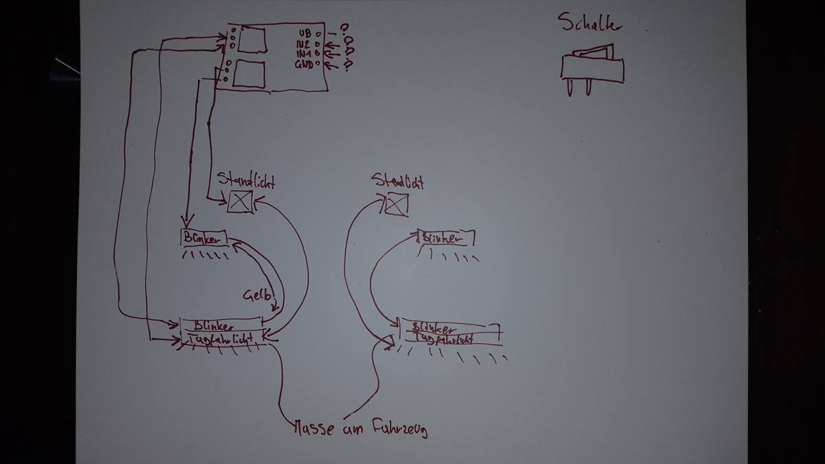

OP (Firma: Herr) #4903288
Stefan ich will ja ja meine Fahrzeugblinker original lassen so wie sie
sind wenn ich aber den kippschalter auf on stelle sollen die
zusatzblinker mitblinken ,dies soll mit einem 2 Kanal so wie dieses hier
gehen!
Jetzt habe ich leider keinen Plan wie wo was angeschlossen werden soll!
Von Hubert habe ich erfahren dass ich den ausgang IN1 und IN2 vom
Fahrzeugrelais belegen soll,Ground=Masse vom Fahrzeug DC+12V erklärt
sich von selbst.
Wie und wo am relais kommen die Tagfahrlichter und der Zusatzblinker?
Gast #4903290
Du musst schon konkret angeben, um welches Modul es sich handelt und
welchen Schalter du verwenden willst.
> ausgang IN1 und IN2
IN bedeutet sicher "Input", nicht Ausgang.
> Habe hier mal was gezeichnet...
Diese Zeichnung hilft jedenfalls nicht weiter. Selbst mit viel Phantasie
kann ich darin keinen Sinn erkennen.

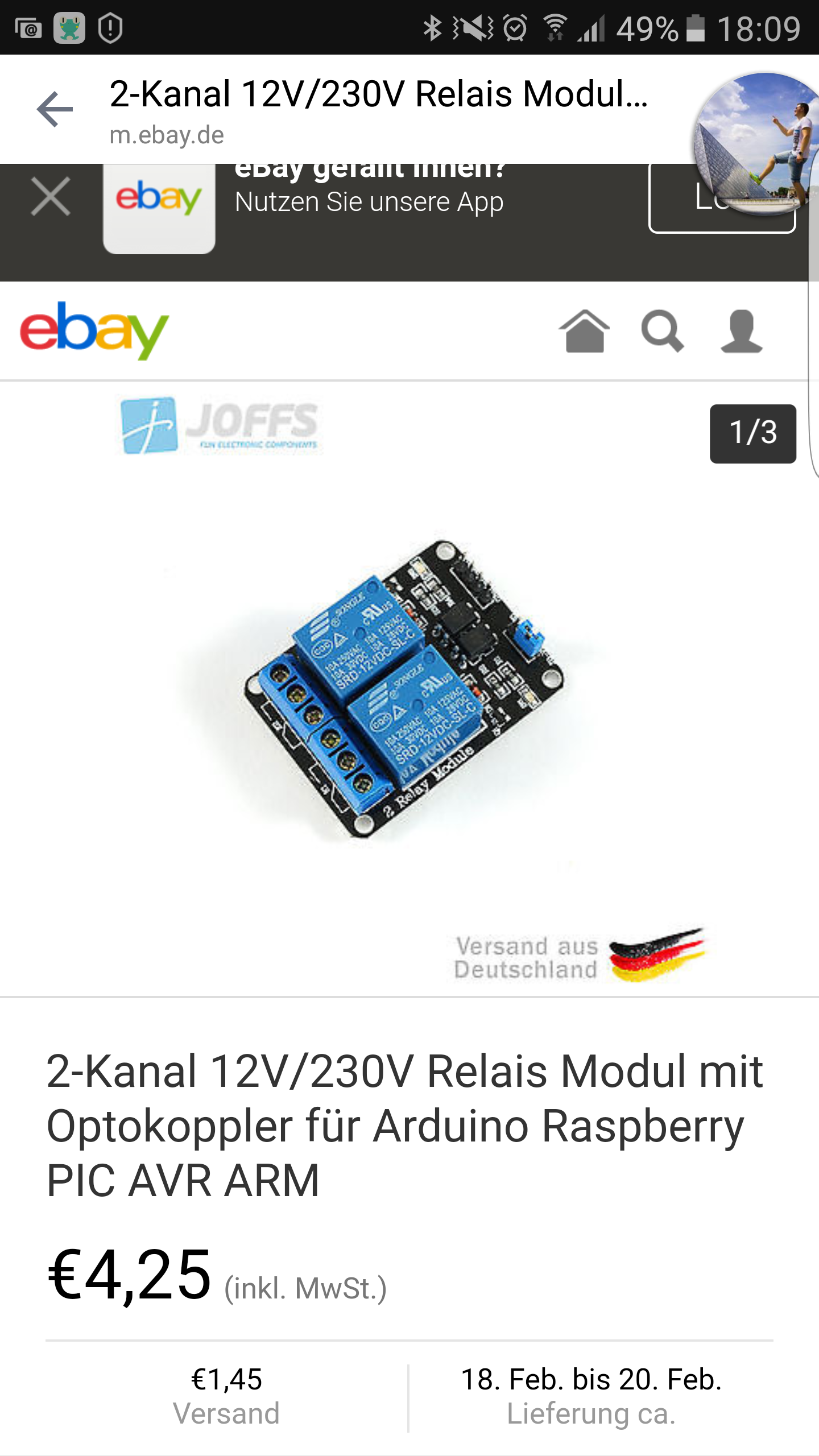

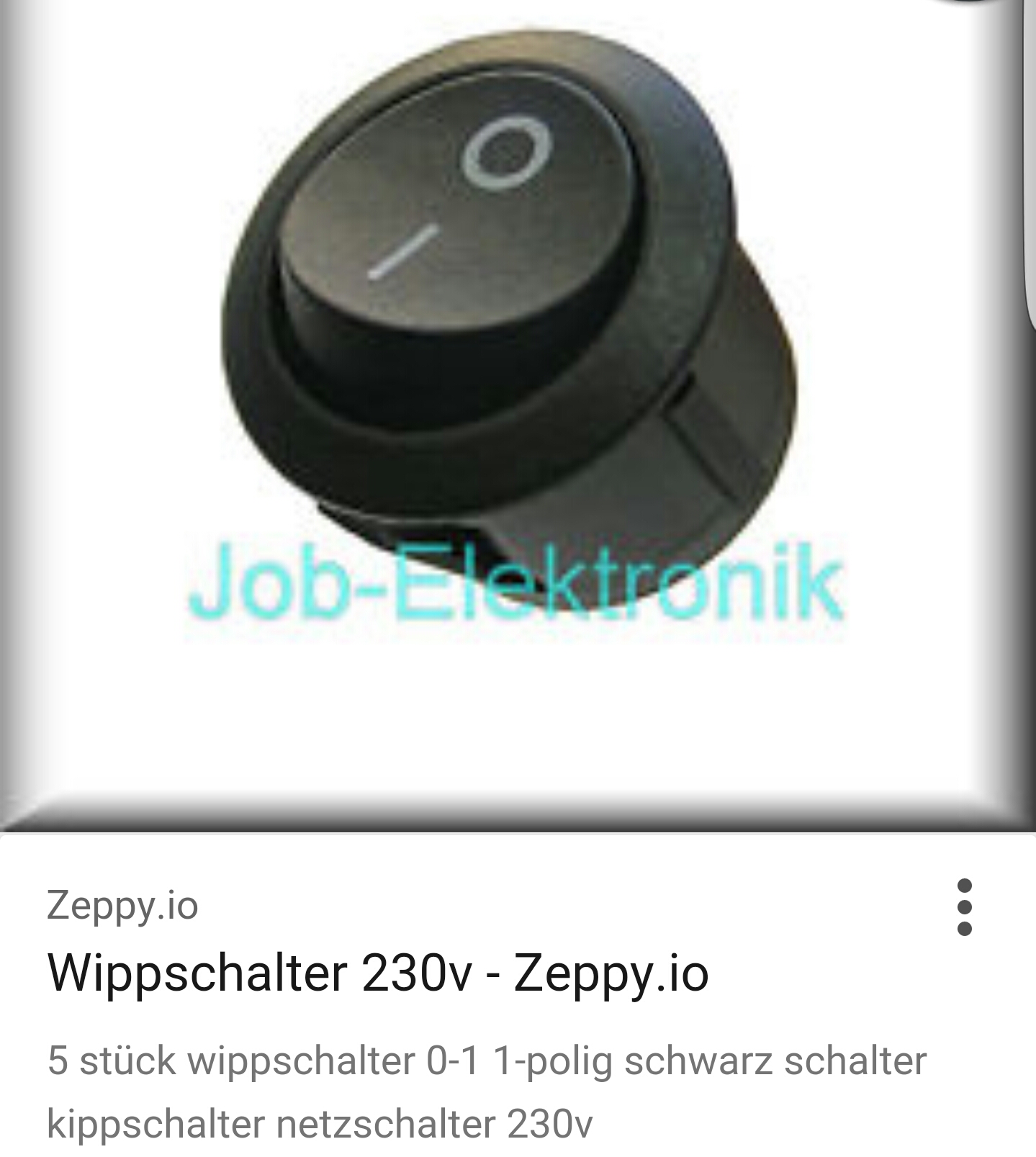

Gast #4903319
Der Schalter ist einpolig. Du brauchst aber wohl einen zweipoligen
Schalter, damit du sowohl den linken als auch den rechten Draht zum
Zusatzblonker hin unterbrechen kannst.
Mit Relais kann man den Schalter sicher erweitern, aber das ist unnötig
hoher Aufwand.
Leider fehlt immer noch eine Angabe, um welches konkrete Relais-Modul es
handelt. In dem Screenshot sehe ich weder eine Produktbeschreibung noch
eine konkrete Benennung des Produktes.
Der Titel des Angebotes scheint anzudeuten, dass das Relaismodul für den
Anschluss an Mikrocontroller gedacht ist, also mit 5V Angesteuert werden
muss. Warscheinlich eignet es sich ohne Umbaumaßnahmen nicht für dein
Auto.
Kaufe Dir einfach einen Zweipoligen Schalter und lass den Quatsch mit
den Relais.
Gast #4903330
Das ist doch total naheliegend!
                          ____
Signal Blinker Links  o----  --------o Eingang Zusatzblinker Links
                          ____
Signal Blinker Rechts o----  --------o Eingang Zusatzblinker Rechts
In der Mitte liegt der zweipolige ()doppelte) Schalter.
Also ehrlich, wenn du so wenig Ahnung hast, dann lass besser die Finger
von der Fahrzeugelektrik.
