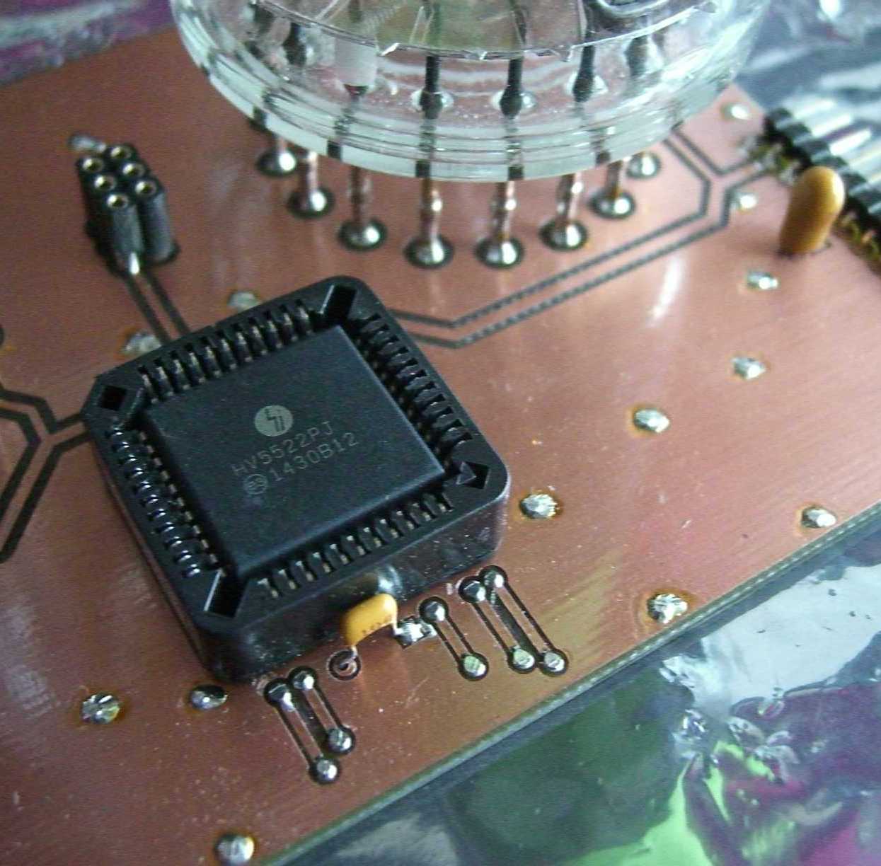

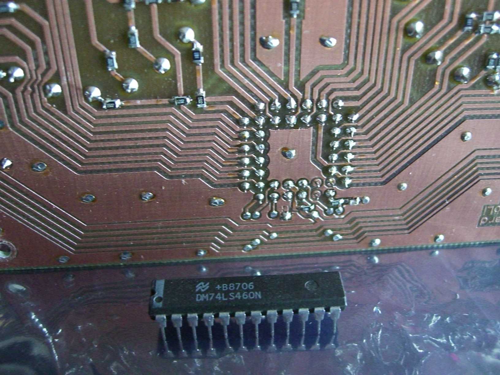

Hm, den 5522 gibts im PLCC44, die Sockel dafür haben RM2,54mm. Das
sollte doch kein Problem sein?
oh, ich vergesse immer wieder das PLCC ja ein gesockelter Typ ist...
Das wäre natürlich kein Hexenwerk.

Joerg L. schrieb:
> Anbei 2 Bilder des HV5522 im PLCC-Sockel, Lötseite im Vergleich mit
> einem DIP-Gehäuse, zur Veranschaulichung.
das Zwischen den Pins durch wird wohl nichts, das müsste ich per
Stifte/Brücken wegführen
