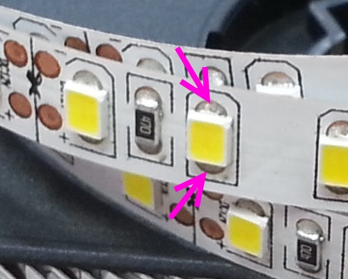

Habe mir mit meinem Halbwissen eine LED Lampe mit einer Rolle Yuji LED's
zusammengebaut:
http://store.yujiintl.com/collections/high-cri-led-strips-ribbon/products/bc-series-ribbon-120led-2835
So in etwa nach Anleitung hier:
https://www.youtube.com/watch?v=jLia59KfkSw&t=406s
Unterschied: Meine Streifen sind in Serie verbunden (5m) und die
Streifen sind auf ein verzinktes Blech aufgeklebt. Ausserdem sind die
Streifen mit LED Connectoren verbunden. Siehe Aliexpress.
Nun habe ich das Problemn, dass bei immer mehr LED Streifen die ersten 6
LED Dioden nicht mehr leuchten. Die anderen Dioden leuchten tiptop...
das war definitiv nicht von Beginn an so... auch ist auffallend, dass es
immer die ersten 6 Dioden sind = genau bis da wo man den LED Streifen
schneiden könnte.
Was könnten die Gründe dafür sein? Das verzinkte Blech?
Und muss/kann ich davon ausgehen, dass diese Dioden defekt sind?
Kann sein, dass mal 25V statt 24V anstanden, ansonsten bin ich mir
keiner Schuld bewusst.
Danke Euch und Grüsse cago

Du solltest so oft einspeisen wir möglich. Das verwendete PCB kann
maximal 2-3m bei der leistungsklasse, bevor die Spannung soweit fällt
das du Helligkeitsunteschiede bekommst.
Außerdem muss die Kühlung stimmen, diese Art Stripe braucht zwangsläufig
Frischluft von vorne. Nur ein Kühlkörper auf der Rückseite reicht nicht.
-> An der richtigen Stelle geschnitten? (Auf die Kupferpads achten,
teilweise sind bei solchen die schwarzen Markierungen verschoben. - Ich
seh gerade, dass sogar auf dem Werbefoto diese Verschiebung sichtbar
ist. - Spricht für gute Qualität :D )
-> wurde / wird der Stripe eventuell am Anfang gebogen bzw. kann er sich
bewegen? das würde auch zu soetwas führen.
-> zu heiß / zu lang gelötet? dann löst sich die erste LED vom Board
oder ist so lose, dass sie sich nach einigen Tagen löst.

Glaube nicht dass ich da etwas verschmort habe, die meisten Streifen
sind mittels dieser Connectoren verbunden = geklemmt. Musste also nicht
löten.

AHA! Durch die Connectoren wurde da definitiv etwas gebogen... ich löte
die Streifen wohl besser mal ordentlich zusammen...

Die Qulität merkt auch immer sehr gut am PCB. - Gute sind etwas steifer,
haben dafür aber auch mehr Kupferanteil.
> Die Streifen sind sehr weit auseinander... kriegen dafür nur die Kühlung
> von der Rückseite... habe eine Fotolampe mit einer 200W LED, die wird
> auch nur von der Rückseite gehült...
Ja, aber diese Gehäuse sind dafür gebaut um die Wärme nach hinten zu
bringen. die SMD2835 / SMD5670 sind dafür gebaut die Wärme nach vorne an
die Luft abzugeben. Da muss man halt vorsichtig sein und im Zweifel
testen und messen.
> Trotzdem, anfänglich haben die 6 LED's ja geleuchtet...
Dann ist es richtig geschnitten :)
Dadurch können sich halt die Lötstellen an der LED lösen. fangen die
eventuell wieder an zu leuchten, wenn du vorsichtig auf die LEDs
drückst?
