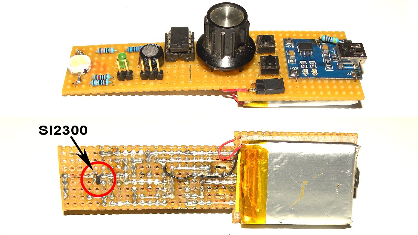

SI2300DS 100Stueck < 3€ (gibt's auch als 10er/50er Packung)
30V/2A
http://www.ebay.de/itm/100-PCS-SI2300-SI2300DS-N-Channel-30-V-D-S-MOSFET-SOT-23-New-/201415103697?hash=item2ee54694d1
Ist zwar SOT23, laesst sich aber gut auf Lochraster verloeten,sofern du
keine Platine in Fertigung gibst
von Toxic (Gast)
wer hat an der uhr gedreht schrieb:
> Die Platine ist bereits "in production" - eben weil ich auf den BS108
> gebaut habe.
Zu spaet gesehen - vergiss meine Post.....

von Toxic (Gast)
Gerd E. schrieb:
> Da darf ich Zweifel anmelden: das dürften höchstwahrscheinlich
> irgendwelche gefälschten sein.
Die Befuerchtung hatte ich bei der Bestellung auch.Benoetigte aber 2A
Typen.Zu verlieren hatte ich nichts bei 50Stueck <2€....
Im Moment verwende ich einen mit bis zu 500mA und der tut soweit seine
Sache ganz gut.(auch mit Oszi getestet)
Den 2A-Dauertest werde ich in den naechsten Tagen mal durchfuehren..?
