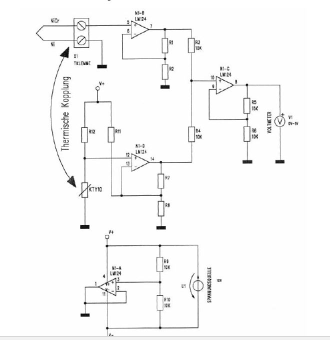

Ich habe ein Problem.
Und zwar soll (siehe Datei Thermoelementverstäker) an Vout eine Spannung
von 1V-5V anliegen.
Ein Ausschnitt mit Versorgung zum testen ist in der Datei Draft1.
Laut Aussage müss hier noch (In Datei Draft1) R1 und R6 bzw. (in datei
Thermoelementverstäker) R6 und R17 richtig bestimmt werden.
V1 ist von 0V bis 400V(°C) einstellbar, für B2 (Messstelle)
V2 ist von 0V bis 50V(°C) einstellbar, für B1 (Vergleichsstelle/Klemme)
B3 ist ein KTY10
Die Widerstände dürfen nicht zu klein werden da sonst der Strom zu groß
wird.
Ich komme hier einfach nicht mehr weiter und hoffe auf Hilfe von euch!
Ich bitte darum bei Lösungsvorschlägen auch den Lösungsweg zu
beschreiben damit ich es verstehen kann.
Vielen Dank schon im vorraus.
Mit freundlichen Grüßen,
Andi

KTY10 weist darauf hin, dass es sich hier nicht nur um einen Verstärker
für Thermoelemente alleine handelt sondern dass die Schaltung auch eine
"aktive Vergleichsstelle" hat, damit man die absolute Temperatur ablesen
kann und nicht nur die Differenz zur Raumtemperatur.

Ich lade hier dann nochmal das ganze als Bilder hoch.
Die asc datei ist eine LTSpice datei.
von Andreas (Gast)
Entschuldigung hier die Bilder!

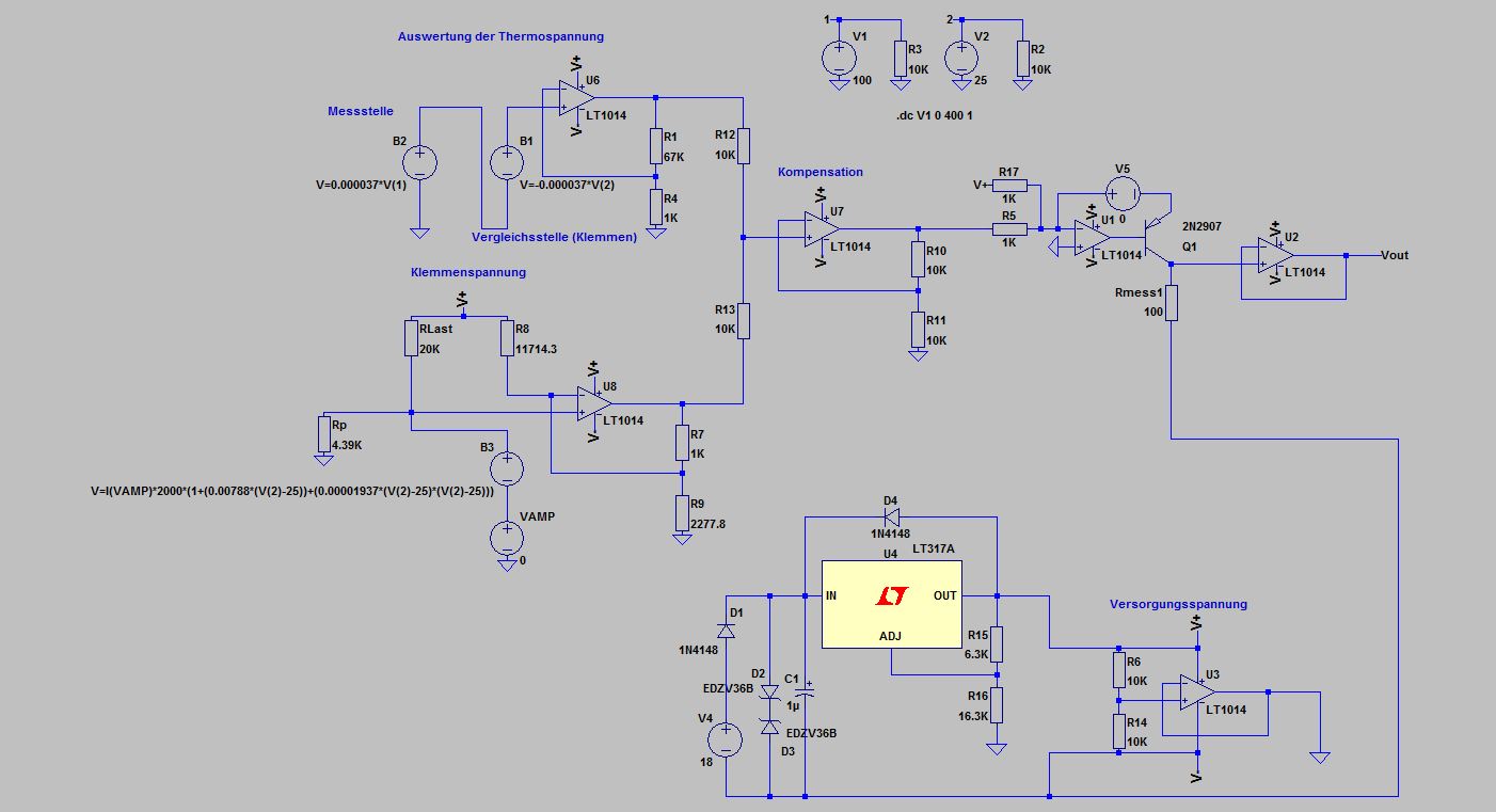

Hmm, R1 und R6 heissen im anderen R17 und R5. Abgesehen davon, dass die
Schaltung gigantisch viel zu viele Bauteile enthält, das heht auch mit
20% davon, sind R1 und R6 für die Umsetzung des Messwerts in 4-20mA
zuständig.
Wahrscheinlich soll der Messbereich von 0 GradC = 4mA bis 400 GradC =
20mA gehen.
Man müsste die Spannung am Ausgang von U7 bei diesen Temperaturen
wissen, da habe ich zumindest bei 400 keine List das nachzurechnen, bei
0 ist sie 0.
Da allerdings R17 an V+ geht, ist das ganze Messergebnis so ungenau wie
die Versorgungsspannung aus dem LM317. Da lohnt die Mühe des Ausrechnens
nicht, die Messgenauigkeit der Schaltung ist eh unter aller Sau. Dazu
kommt noch ein Fehler je nach Stromverstärkung des 2N2907, bei 100 also
1%.

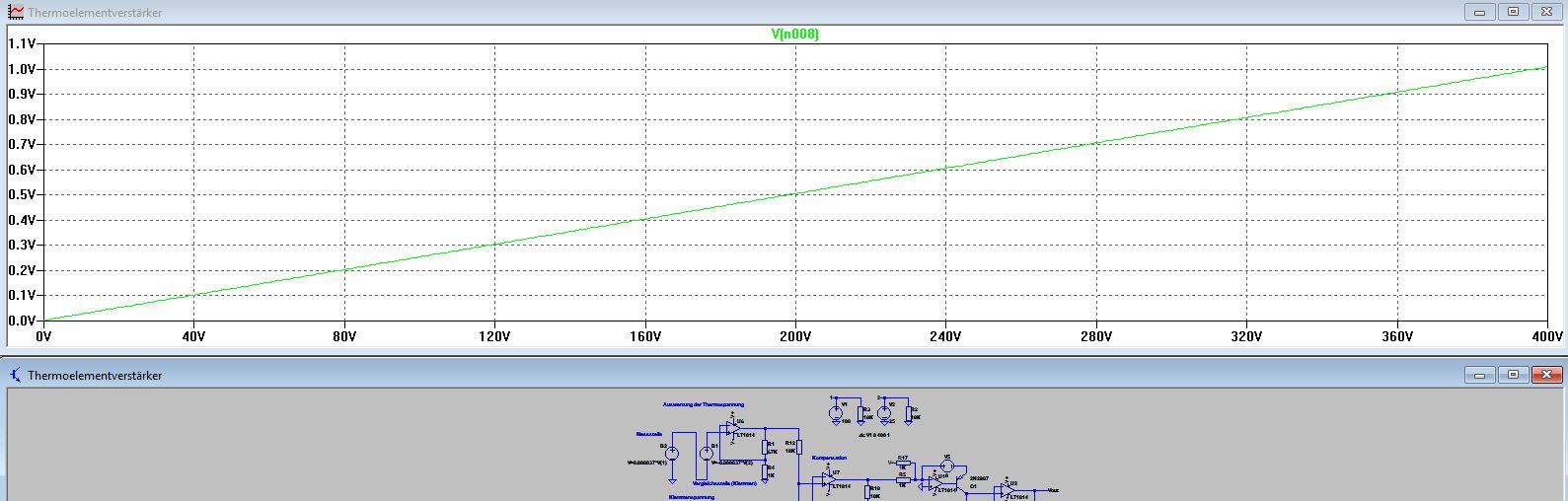

Die Spannung am Ausgang von U7 ist immer, egal wie die Mess bzw
Klemmentemoeratur eingestellt wird 0V bis 1V im bereich vom 0V bis 400V

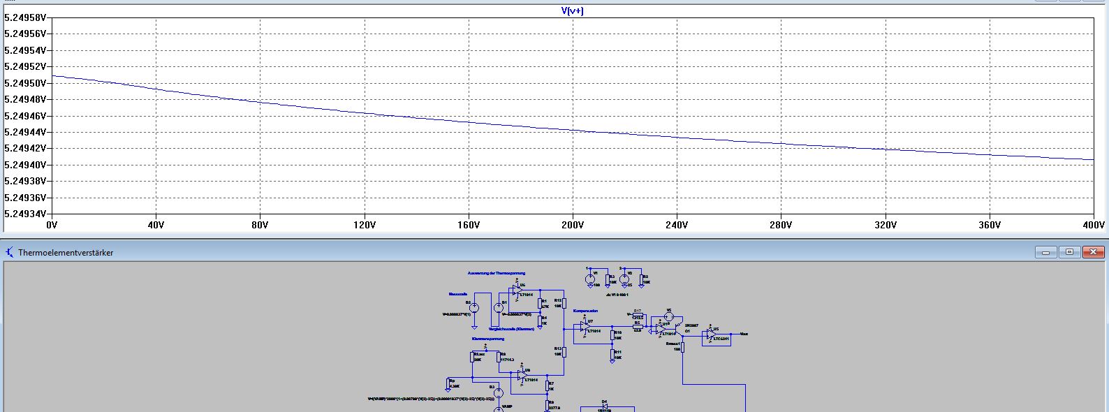

Der Prof meinte das muss so (V+ an R17)!?
> 1%.
von MaWin (Gast)
Also 400 GradC macht 1.0064V an U7, aber Betriebsspannung vom LT317A nur
4.48V ? Da ist doch was faul, ein LT1014 ist doch erst ab 5V
spezifiziert.
R5 wäre also für eine Differenz von 16mA bei 1.0064V zuständig, macht
63Ohm, R17 für 4mA bei 2.24V, macht 560R. 4-20mA an Rmess sind aber
bloss 0.4 bis 2V, nicht 1 bis 5 (bezogen auf V-). 5V schafft der LT1014
bei 4.48V Betriebsspannung sowieso nicht. Es sieht schwer danach aus,
als ob jemand in völliger Unkenntnis elektronischer Grundlagen an einen
steinzeitalten 4-20mA Schaltplan einfach U2 drangetackert hat.

von MaWin (Gast)
Andreas schrieb:
> Was wäre dann hier der Lösungs-(-ansazt)(-weg)?
Grundlagen der Elektronik lernen, z.B. dass ein OpAmp keine grössere
Spannung am Ausgang erzeugen kann als seine Versorgungsspannung beträgt,
sondern im Gegenteil meist etwas weniger, im Datenbkatt zu finden unter
output boltage range je nach Belastung oder so.
> Das ganze ist für eine Hausarbeit, ich weiß die soll ich selber machen
> aber bis hier hin ist es selbst gemacht, ja meine Kenntnisse sind
> schwach.
> Allerdings hängt sehr viel dran das ich dies hinbekomme.
Na dann lern mal, ohm'sches Gesetz ist eigentlich alles was hier nötig
ist, Strom (4-20mA) durch 100 Ohm, und Spannung (0-1V) durch welchen
Widerstand ergibt Strom (soll 0-16mA + 4mA).
Dass funktionierende lineare Verstärker beim OpAmp immer eine
Eingangsspannungsdifferenz von 0V erreichen wollen, solltest du auch
schon mal gehört haben.
Also sind wirklich nur die allereinfachsten Grundlagen für diese simple
Aufgabe nötig.

Die Versorgung an V+ ist doch 5.25V

von MaWin (Gast)
Andreas schrieb:
> Ich benötige am Ausgang auch einen anderen OPV richtig?
Nein.
Der Ausgang kann einfach keine Soannung über 3V (relativ zu V-)
erzeugen.
Ich dachte, die Schaltung ist von deinem Professor vorgegeben.
Ich rechne am LT317A 1.25/6.3*(6.3+16.3) und bekam 4.48 raus. Und dann
wird noch eine virtuelle Masse eingeführt, also effektiv V+ nur +2.24V
und V- nur -2.24V in Bezug zu GND.
Andreas schrieb:
> Die Rechnung versteh ich einfach nicht.
Welchen Widerstand man braucht, damit bei 1.0064V 16mA fliessen bzw. bei
2.24V die 4mA ? Schulphysik.
Oder verstehst du nicht, warum der -Eingang des OpAmps U1 immer auf
angenehm zu rechnenden 0V liegt ? Da hättest du in der Vorlesung mal
zuhören sollen.
Das ist an V+ gemessen
von Andreas (Gast)
Also die Widerstände habe ich mal bestimmt.
Für R17 = V+/4mA => R17 = 1312.5 Ohm
Für R5 = 1.0064V/16mA => R5 = 62.9 Ohm

> Vorgegeben war das Bild mit dem Namen (Schaltung)
Die Schaltung taugt wenigstens, aber der OpAmp LM324 ist untauglich und
führt zu 20 GradC Messfehler. Immerhin 10V Spannungsversorgung, also +5V
und -5V zur virtuellen Masse.
Und du hast aus der Aufgabe, aus dem 0-1V Ausgang (in Bezug zu GND)
einen 1-5V Ausgang (in Bezug zu V- weil von GND keine +5V möglich sind)
zu machen, so einen Verhau drangestrickt ?
Da wäre doch bloss ein OpAmp nötig gewesen.

von MaWin (Gast)
Nö.
Macht dir das keine Gedanken, dass ich einen anderen Wert raushabe ?
von Andreas (Gast)
MaWin schrieb:
> Nö.
Ja aber du hast doch mit 2,24V gerechnet für V+ und an V+ sind doch laut
auswertung 5.25V? Wo ist mein Fehler?
-> Wenn ich deine 560 Ohm einsetze ist der Strom dort aber knapp 9,4mA
und es sollen ja 4mA sein ?! Wenn ich 4mA als Vorgabe hab und V+ 5.25V
sind dann ist R17 doch mein Wert
von Michael B. (laberkopp)
Andreas schrieb:
> Wo ist mein Fehler?
Tja, 5.25V in Bezug auf was ? Und nach welchem Schaltplan, dem vom Prof
oder LTSpice.
von Andreas (Gast)
Michael B. schrieb:
> oder LTSpice.
Naja nach dem Schaltplan weil da soll ja bei Vout 1V - 5V sein.
von G. H. (schufti)
Also ich lese aus dem "Prof"Bild eine Versorgung von 10V mit virtueller
Masse (+/- 5V) und eine Ausgangsspannung von 0-1V.
0-5V gegen virtuelle masse wird da eng ...

MaWin schrieb:
> Da wäre doch bloss ein OpAmp nötig gewesen. V+ (5V)
>  R2
>   +---R3---+
>  R1
>  V-(-5V)
Ja da hast du vollkommen recht aber er meinte zu mir nur so wäre es ein
richtiger Ausgang so wie es der Anwender im "Produkt" vorfindet.
Das hatte er mir aufgezeichnet (siehe Bild)
von Andreas (Gast)
Vielen Dank schon einmal für die Hilfen!
Kann mir sonst noch jemand zum ursprünglichen Schaltplan weiterhelfen
das ich diesen richtig dimensioniert bekomme?
Gruß Andi
