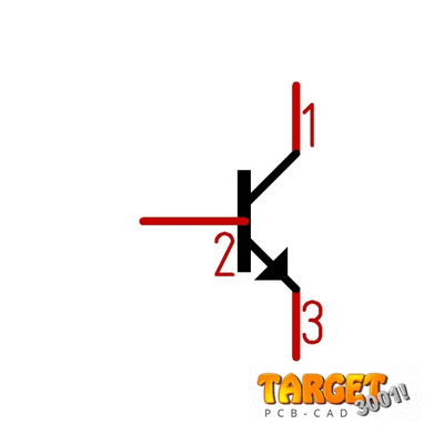

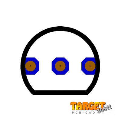

da ich eine 7-Segmentanzeige mit 4 Ziffern betreiben möchte, habe ich
mir kurzerhand Transistoren besorgt und diese zusammengelötet.
So sieht der Transistor aus (mein Browser spinnt und ich kann leider
keine Bilder hochladen):
        1                 -                 -
                         1       2      3    \
2 ----|               /                         \
        |             \__________________________/
Gehe ich richtig bei wenn ich vor 2 mit einem Widerstand an +5V, an 1
kommt an den Mikrocontroller und an 3 schließe ich den Segment an (Ich
habe zusätzlich noch ein Widerstand am GND vom Segment)?
Falls ich richtig vorgehe, sind 4,7kOhm Widerstand nicht zu hoch, da ich
rote Segmentanzeigen habe und die ja so c.a. 20mA verbraten und ich bei
5V /4700 = ~10mA hätte ?
EDIT: Jetzt wurden die Bilder doch hochgeladen. Nagut doppelt hält
besser :D
Ich freue mich auf eure Antworten und bedanke mich im Voraus.
Liebe Grüße :)

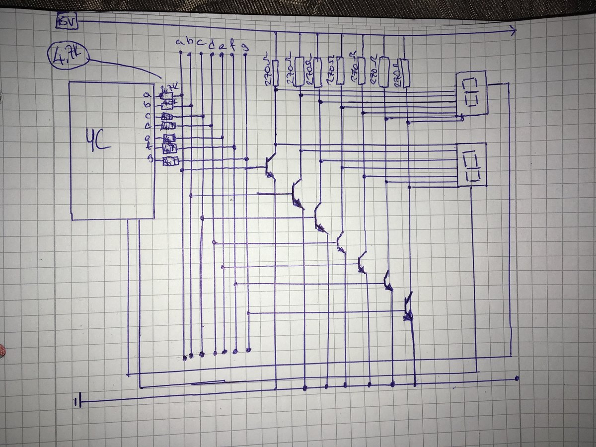

von Sercan S. (disaster35)
tut mir leid, dass ich die obige Schaltung nicht anschauen konnte, ich
war mobil online und da werden die Zeilen, an die Bildschirmbreite
optimiert und man erkennt leider nichts (Danke an Michael Bertrandt,
dass du dir die Mühe gemacht hast).
Mittlerweile habe ich ein Schaltbild erstellt und wollte fragen ob es so
klappt (siehe Anhang). Ich bin kein Elektrotechniker und auch kein guter
Zeichner, daher bitte ich euch, falls Ihr Fehler entdeckt bzw. die
gezeichnete Schaltung niemals das erreicht was ich vorhabe, mich nicht
zu schlagen :D
Liebe Grüße :)
EDIT: Die Widerstände von Mikrocontroller zu Basis, sind jeweils 4,7kOhm
(die könnten evtl. auf dem Bild nicht erkennbar sein.
Die Transistoren sind BC548C (NPN).

von Michael B. (laberkopp)
Sercan S. schrieb:
> und wollte fragen ob es so klappt
Nein.
Zwar klappt es, über 4k7 die BC547 so einzuschalten, daß sie den Strom
durch die 270Ohm um die LED druimrum nach Masse ableiten, aber bei
eingeschalteter Ziffer 8 fliessen 7 x (5-2)/270 = 77mA zum uC, das kann
der niemals nach Masse schalten.
Ausserdem soll es doch eine 4-stellige Anzeige werden, da bekommt jede
Ziffer nur 1/4 der Zeit die 11mA ab, also im Schnitt nur 2.7mA, das ist
recht dunkel.
Du müsstest also viel mehr Strom schalten können, doch schon der
geringere geht mit den kruden Schaltung nicht.

von THOR (Gast)
Dein Problem ist, dass du die common-cathode zum uC führst und der dann
den Summenstrom aller LEDs abbekommt.
Man macht das andersherum: Jeder uC-Pin wird auf eine LED gelegt (mit
Vorwiderstand) und der Transistor schaltet dann die common cathode.
Zum Beispiel so, wenns NPN sein müssen:
https://blogelect.files.wordpress.com/2015/04/untitled1.png
Das Beispiel gibt jetzt 3 7Seg in Multiplex an, man kann aber auch alle
16 LEDs direkt auf den uC legen wenn man genügend Pins frei hat.
Alternativ kannst du dir mal Schieberegister angucken.
So jetzt habe ich irgendwie ein wenig den Durchblick. Tut mir nochmals
leid, dass ich für so viel Wirbel gesorgt habe :D
So werde ich nun vorgehen:
Meine 4-Zifferanzeige ist von Knightbright
(https://www.conrad.de/de/7-segment-anzeige-rot-high-efficiency-red-14-mm-2-v-ziffernanzahl-4-kingbright-cc56-11ewa-186570.html)
und kann mit bis zu 20mA betrieben werden.
Wie oben von Michael Bertrandt vorgeschlagen, könnte ich 39 Ohm nehmen
und hätte somit 7 x (5V-2V) / 39 =
~538mA insgesamt
~135mA pro Ziffer
~19mA pro Segment.
Da aber mein Transistor BC548C
(https://www.conrad.de/de/transistor-bjt-diskret-diotec-bc548c-to-92-1-npn-155039.html)
nur bis zu 100mA schaltet,darf ich ja max. 400mA haben, sprich 7 *
(5V-2V) / 0,4A = min. 52,5 Ohm Widerstand nehmen. Verfügbar ist 56 Ohm.
Somit ergibt sich für mich:
7 x (5V-2V) / 56 = 375mA Gesamt
~94mA pro Ziffer
~13mA pro Segment (sollte doch eig. Hell genug sein oder ?)
Im Datenblatt der BC548C steht unter Spitzenstrom 200mA. Ist das die
maximale Strommenge die ich durchschießen kann oder sind es doch die
100mA die am Kollektor liegen darf? Falls nicht könnte ich ja doch die
39 Ohm nehmen oder?
Im schlimmsten Fall könnte ich mit folgendem NPN Transistor auch die 39
Ohm Widerstand nehmen, da der Ic bei 150mA liegt oder?:
https://www.conrad.de/de/transistor-bjt-diskret-fairchild-semiconductor-ksc1815yta-to-92-3-1-npn-1264488.html
Da P = ~13mA x 4Segmente x 5V = ~0,26W ergeben sollte ich lieber die
Kohlebeschichtete Widerstände mit 0.5W nehmen.
Da die ~94mA nicht am uC PIN auf Masse ziehen kann, nehme ich hierfür 4
(BC548C) Transistoren mit 220 Ohm (wie von Michael Bertrandt
vorgeschlagen) Widerstand am Basis an den PIN vom uC schalten.
Nehme ich hierfür die Transistoren die ich für die Segmente verwendet
habe oder nehme ich PNP Transistoren (hätte noch BC328 rumliegen)?
Hört sich das alles vernünftig an?

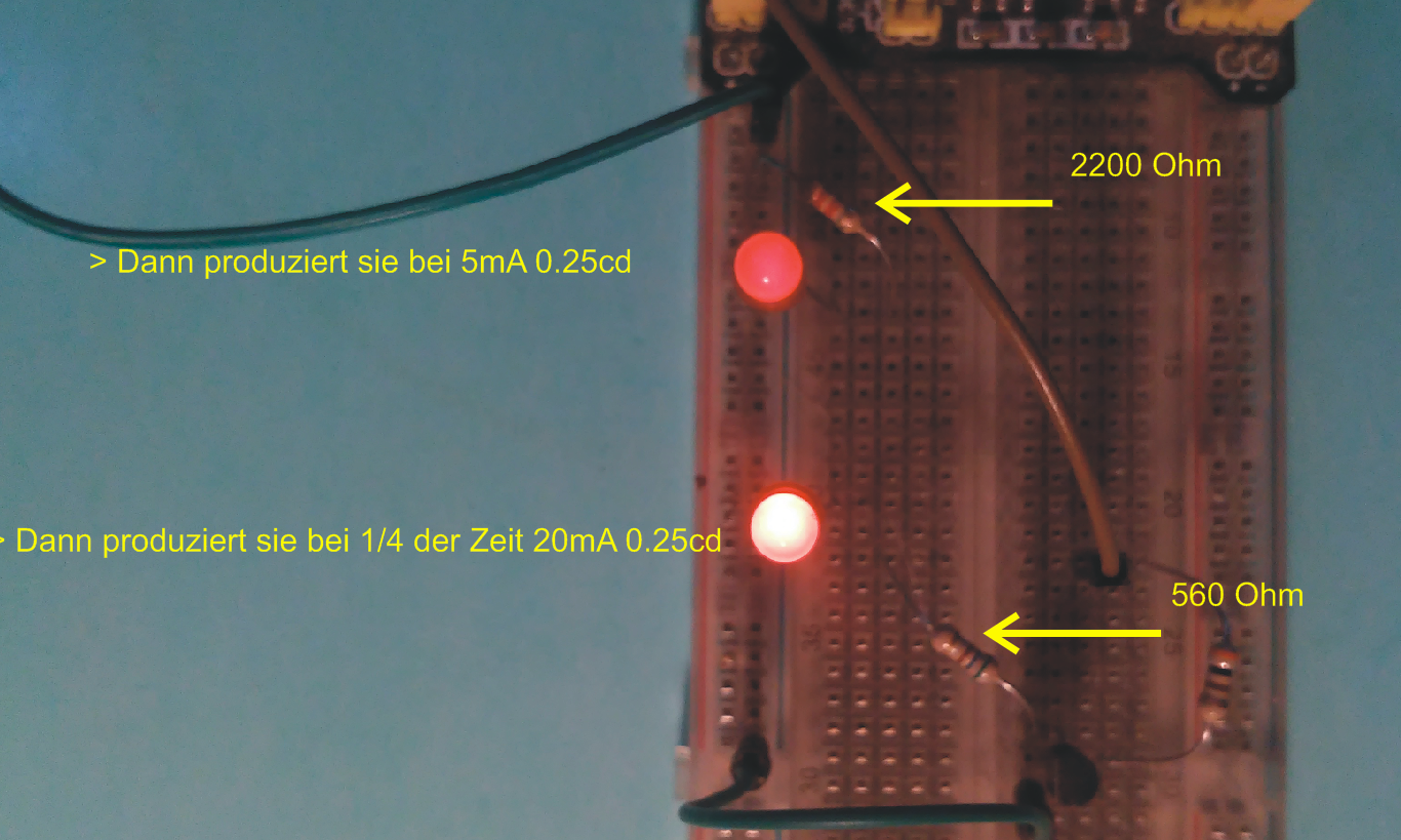

von MaWin (Gast)
Marc V. schrieb:
> Ich glaube, es wirkt doch ein bisschen heller, vor allem bei
>  höheren Multiplex Geschwindigkeiten.
>  Irgendwo habe ich gelesen, dass Menschen 2ms Impulse etwa
>  doppelt so hell empfinden.
SCHWACHSINN der leider nicht ausstirbt, jeden Tag ein Perpetuum Mobile.
An statt dass solche verblendet Fehlgeleiteten es einfach mal selber
ausprobieren würden (Dauerlicht-LED neben gepulste halten) verbreiten
sie lieber SCHWACHSINN.

von Marc V. (Firma: Vescomp) (logarithmus)
 Schreien hilft dir nicht weiter.
 Habe es ausprobiert und (subjektiver) Eindruck bei 1 zu 4 Multiplexen
 ist etwa 50-60%.
 Mit 1/3 mehr Strom sieht es viel besser aus, vielleicht 70-80%.
 Anstatt SCHWACHSINN rauszuschreien, google mal besser nach linear und
 logarithmisch...

von MaWin (Gast)
>  ist etwa 50-60%.
>  logarithmisch...
GRENZENLOSE DUMMHEIT, offenbar bist du nicht mal in der Lage, simpelsten
Versuchsbeschreibungen zu folgen.
Ich habe nicht geschrieben, wie hell DIR eine LED erscheint, die nur 1/4
der Zeit bei gleichem Strom angeschaltet ist.
Sondern ich habe ein nachvollziehbares Experiment geschildert dass frei
von subjektiver Selbstverblendung homöopatischer Schüsslersalz Globuli
ist:
Vergleiche 2 LEDs von denen eine von Dauerstrom und die andere von
gepulstem Strom durchflossen wird und stelle den Strom der gepulsten so

  Um diesen Thread nicht weiter zuzumüllen:
  Ein Photo sagt mehr als Tausend Worte...
  Wenn das ein bisschen heller ist...
 P.S.
 500Hz 1:4 Multiplex.
von batman (Gast)
Belichtungszeit=?
batman schrieb:
> Belichtungszeit=?
 Uninteressant, subjektives Empfinden noch deutlicher.
von batman (Gast)
Hmm und warum sehen die unteren 0.25cd jetzt heller aus als die oberen?
von THOR (Gast)
Mit meinen grünen wars nicht ganz so deutlich, aber das deckt sich mit
meiner Beobachtung.
Überraschend, dass man das auf einem Foto überhaupt erkennt.

Der nächste Hirnie:
Marc V. schrieb:
> Angenommen die LED arbeitet so wie es alle LEDs tun:
>  Bei vollem Strom´100%cd (wieviel das auch sein mag).
>  Bei 25% Strom sind es etwa 40%cd.
Was ist das für eine abstruse Theorie ? Ich meine, du schreibst nicht
bei 25% Strom sind es etwa 25% Licht, sondern du erfindest hier eine
höhere Effizienz bei niedrigerem Strom. Das ist keineswegs "so wie alle
LEDs es tun". Nehmen wir uns mal ein Datenblatt, nichts besonderes,
einfach die billigen von Reichelt
https://www.reichelt.de/index.html?ACTION=7&LA=3&OPEN=0&INDEX=0&FILENAME=A500%252FLED5MMSTGE_LED5MMSTGN_LED5MMSTRT%2523KIN.pdf
Da ist die L-53HD wie man an LUMINOUS INTENSITY vs. FORWARD CURRENT
erkennen kann wirklich wie du postulierst viel effektiver bei geringem
Strom, aber die L-53ND nicht und die anderen verhalten sich sogar
umgekehrt weil ein gewisser effizienzsteigernder Effekt wie bei Lasern
einsetzt.
Also schon deine Grundbehauptung ist Humbug, aber weiter im Text:
>  Gut, jetzt lassen wir diese LED mit 40%cd leuchten und pulsen
>  eine andere LED mit 100% Strom, ergibt 100%cd pro Impuls.
>  Soweit mitgekommen ?
Ich schon. Rechnen wir mal: Dauerlicht-LED bei 25% Strom macht also 40%
Licht, gepulste LED die 25% der Zeit 100% Strom bekommt macht 25% Licht,
ist also klar dunkler. Hmm das ist das Gegenteil von dem was du hier
zeigst:
Beitrag "Re: Transistor als Schalter für LED"
Ich meine, hey, das ist DEIN Photo von DEINEM Experiment und das Photo
zeigt eindeutig das Gegenteil von dem was du bisher geschrieben hast.
Offenbar macht dir das keine Gedanken.
>  Jetzt pulsen wir aber die LED mit 1000Hz, also 250us Licht,
>  750us kein Licht.
>  Dein Auge sieht ein Blitz von 250us Dauer, 750us vergehen ohne
>  dass dieser Reiz überhaupt dein Gehirn (falls vorhanden) erreicht
>  hat. Und schon kommt ein neuer Impuls, und wieder einer.
>  Dein Auge (bzw. nicht vorhandenes Gehirn) kann sich aber nicht so
>  schnell anpassen - es wird zwar nicht als ein Dauerleuchten mit
>  der Intensität von 100%cd empfunden, aber bestimmt mehr als die
>  40% die von der dauerbeströmten LED ausgestrahlt werden.
Es spielt keine Rolle welche wundersame Reaktion du dem Auge zusprichst,
denn du zeigst ja dein "überwältigendes Ergebnis" in einem Photo. Da ist
die Reaktion des Auges gar nicht betroffen. Dummerweise zeigt dein
"Beweis"Photo das Gegenteil von dem, was es physikalisch nach deinen
Voraussetzungen zeige  müsste.
>  Ich hoffe, dass du wenigstens dieses höchst einfaches Beispiel
>  einigermassen verstanden hast...
Im Gegensatz zu dir konnte ich deinen Fehler erkennen.
Die weiteren Beiträge andere Forenteilnehmer über Augenphysiologie sind
ok aber gleichen bei weitem nicht die wundersame Auffassung aus "im
Multiplex ist es genau so hell auch wenn wir den Strom nicht anheben".
Da wäre selbst der Einfluss der unterschiedlichen Diodenkurven stärker.
Vor allem sieht man an ihnen, dass es manche LEDs gibt die für gepulsten
Strom überhaupt nicht geeignet sind weil die Helligkeit trotz
Stromanstieg nicht weiter ansteigt, die bright red Superroten.
> zeigst:
 Offensichtlich nicht mitgekommen.
 Wo hast du (in meinem Beitrag) gelesen, dass gepulste LED nur 25% Licht
 abgibt und Dauerstrom LED 40% ?
 Wenn überhaupt (und in diesem Zusammenhang ist es absolut unwichtig
 wie viel Prozent das sind), dann leuchten beide entweder mit 25%
 oder mit 40%.
 Ich schreibe das jetzt ganz langsam, damit du auch mitkommst,
 obwohl ich es bezweifle - du hast offensichtlich ernstafte
 Schwierigkeiten überhaupt zu begreifen, wovon hier die Rede ist...
 Also, ganz langsam:
 Deine Aussage:
MaWin schrieb:
> Dann produziert sie bei 5mA 0.25cd
> Dann produziert sie bei 1/4 der Zeit 20mA 0.25cd
 Ist richtig.
 Aber:
> Und all diese 0.25cd werden als gleichhell wahrgenommen.
 ist schlicht und einfach falsch.
 Entweder bist du dumm oder unfähig etwas neues zu lernen.
 Das kann nicht dein Ernst sein...
 Meine Aussage, dass 1/4 der Zeit mit 100% Strom gepulste LED heller
 erscheint als eine LED die 100% der Zeit mit 25% Strom gesteuert wird
 ist mit diesem Photo widerlegt ?
 Was rauchst du denn für ein Zeug ?
 Ich kann dir nur raten, schnellstmöglich einen Arzt aufzusuchen und
 zwar einen guten, nicht so einen Quasiexperten wie dich.
 Und noch ein Beweis, dass du ganz einfach nicht imstande bist,
 überhaupt  zu verstehen, worum es hier geht.
 Und dann wird gelogen und Aussagen werden verdreht oder erfunden.
 Wo hast du diesen Satz gelesen ?
 Du bist schlicht und einfach ein Lügner.
von MaWin (Gast)
Marc V. schrieb:
>> zeigst:
Direkt darüber stand das Zitat aus deinem eigenen Beitrag !
Du bist wirklich dumm wie Brot, erst lieferst du einen Photo"beweis" der
das Gegenteil von dem zeigt was du vorrechnest, also in die falsche
Richtung fakt, dann schlägst du sogar den Hinweis von batman in den Wind
mit dem man das noch irgendwie hätte hininterpretieren können.
Und jetzt erkennst du dein eigenes Geschreibsel nicht mehr.

von THOR (Gast)
Ich habs danach nochmal richtig gemacht, mit 25% Duty Cycle.
Überraschend, ich weiss. Ich kann mir ja normal kaum die Schuhe binden.
Also nochmal: ich habe deinen Versuchsaufbau exakt umgesetzt.
Aber ist kein Ding: Wenn ich so laut geschrien hätte, wärs mir auch
peinlich jetzt zuzugeben Unrecht gehabt zu haben. Schreit einfach beide
beim nächsten Mal nicht so laut, ok? Man glaubt so lange Recht zu haben,
bis das Gegenteil bewiesen ist.
