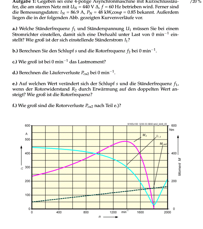

Hallo habe gerade probleme bei einer AUfgabe .
Vielleicht kennt sich einer von euch aus ?
I1 = 450A
Drehzal lese ich bei etwa n = 18000 ab .
Ständerfrequenz f = (n0*p)/(60s/min)) = (1800*2)/(60) =60Hz
Wie komme ich jetzt auf die Ständerspannung U1 ?
Würde es so machen :
U1 = 440V*60Hz/60Hz = 440 V Kann das aber stimmen?

OK, hier zwei Tipps:
1. Schlupffrequenz für das gewünsche Lastmoment ermitteln.
2. Vorlesungsskript durcharbeiten oder, besser noch: im kommenden
Semester Vorlesung und Übungen besuchen und nicht darauf hoffen, dass
Dir jemand Deine Aufgaben löst.
Grüßle,
Volker.

Jerry S. schrieb:
> Bekomme s = 1 raus ?
> Kann das stimmen ?
> Ich habe die Vorlesung besucht und auch ansätze gepostet.
> I = 450A
> Ist der Ansatz total falsch?
Ich kann keinen Ansatz erkennen :-( !
Dass U1=440V ist und die Netzfrequenz 60Hz beträgt, steht bereits in der
Aufgabenstellung!
Also fangen wir mal ganz vorne an: Welches Drehmoment soll im Stillstand
aufgebracht werden? Auch wenn die Aufgabenstellung m.E. extrem
bescheiden ist, sollte das aus einer der vielen Kennlinien abzulesen
sein.
Btw.: Bitte schreibe doch etwas zu Deinen Kenntnissen. Handelt es sich
um ein Studium? Wenn ja, welche Fachrichtung?
Zu welcher Lehrveranstaltung gehört die Aufgabenstellung?
Grüßle,
Volker.
OP (Firma: Big) #4905348
Ich habe es jetzt fast ausgerechnet :
In = 86,9A
Lastkurve hoch geschoben zur Drehzahl n= 1715
f1= (1800-1715)/(60)=2.83Hz
U1 = 440V*2,83Hz/(60Hz)= 20,75V
I1 = 4,09A
b) S1 =1
f2=f1 = 2,83Hz
c)Mlast = 50Nm
d) Läuferverluste:
Pcu= 240Nm*1*2*pi*2.83HZ =4267,5W
e) doppelter Wert wäre ja:
2*f1 = 2*2,83 = 5,66
s= 2
f)Wie komme ich auf die Rotorverluste?
> In = 86,9A
Ich verstehe nicht, was Du  da rechnen musst, der Wert ist doch gegeben?
Wieso hoch geschoben? Allenfalls nach rechts, oder? Erzähl' doch bitte
mal wie Du auf diese Drehzahl kommst. Ich kann's nicht nachvollziehen.
Aber ich befürchte, ich bin zu blöd für diese Aufgabenstellung! Mir ist
schleierhaft, wie Du auf diese Drehzahl kommst. Aber das passt zur
diffusen Aufgabenstellung. Was ist das denn für eine Einrichtung, wo so
etwas verbrochen wird?
Bitte erklären.
Könnte passen, wenn die Frequenz nachvollziehbar wäre.
> I1 = 4,09A
Bitte erklären!
> b) S1 =1
Ja, immer im Stillstand.
> f2=f1 = 2,83Hz
bei der Frequenz habe ich meine Zweifel.
> c)Mlast = 50Nm
Ja.
> d) Läuferverluste:
Bitte erklären!
Erklären!
> s= 2
Warum? Schreib' doch bitte mal die Formel für den Schlupf hier hin,
anstatt zu raten.
Vielleicht über das Ersatzschaltbild der ASM? Aber dazu müsste ich
wissen, was Du weißt und das kann ich leider nicht, wenn Du Dich darüber
ausschweigst.
