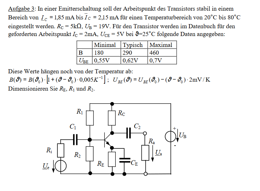

Hallo Elektronik Freunde,
bei der folgenden Aufgabe zur stabilisierung des Arbeitspunktes bekomm
ich momentan ein richtigen haenger und weiss auch nicht so recht was ich
da tun soll...
Bei der Gleichspannungsbetrachtung kann man ja alle Kondensatoren
entfernen, sodas dann die Schaltung ausieht wie eine Bruecke(?).
Weiter habe ich versucht die Schaltung in einen Ersatzzweipol
umzuwandeln, in dem ich Re und den Transistor abgeklemmt habe (??)
So, wenn ich jetzt meine Ersatzzweipol zeichne, was mache ich mit Rc und
mit dem Strom Ic ? Irgendwie fehlt mir da noch das Verstaendniss :(
Hat wer vllt einen Tipp fuer mich, mit etwas erklaerung ??
Vielen Dank schonmal im vorraus !!!
Gruss h4x9r
Falscher Blickwinkel.
Nimm den gewünschten Kollektorstrom und rechne zusammen mit der Uce und
dem Spannungsabfall über dem Rc einen Re von 2kOhm aus.
Bei R21 und R2 hast du einen unbekannten Freiheitsgrad: den Querstrom
durch den Spannungsteiler. Du nimmst also das minimale B, verechnest das
mit der Temperatur so, dass du auf die niedrigste Stromverstärkung
kommst und erhältst so einen Basisstrom von 11µA. Der Querstrom durch
den Spannungsteiler sollte mindestens 10 mal so hoch sein. Ich setze da
frei gewählt mal geräumige 200µA an. Zusammen mit einer Ur2 = 4V+0,62V =
4,62V und einem Strom von 200µA-11µA = 190µA durch den R2 ergibt sich R2
=  4,6V/190µA = 24kOhm. Für den R1 ergibt sich (19V-4,6V)/200µA =
72kOhm.
Und jetzt musst du in diese Berechnungen nur noch an den richtigen
Stellen die Temperaturabhängikeiten einfügen und nachweisen, dass der AP
im gewünschten Rahmen stabil ist.

Hallo Lothar,
wie Du auf den RE von 2k kommst verstehe ich nicht, da ich den
Spannungsabfall über CE des Transistors nicht kenne.
Oder habe ich da etwas übersehen?
