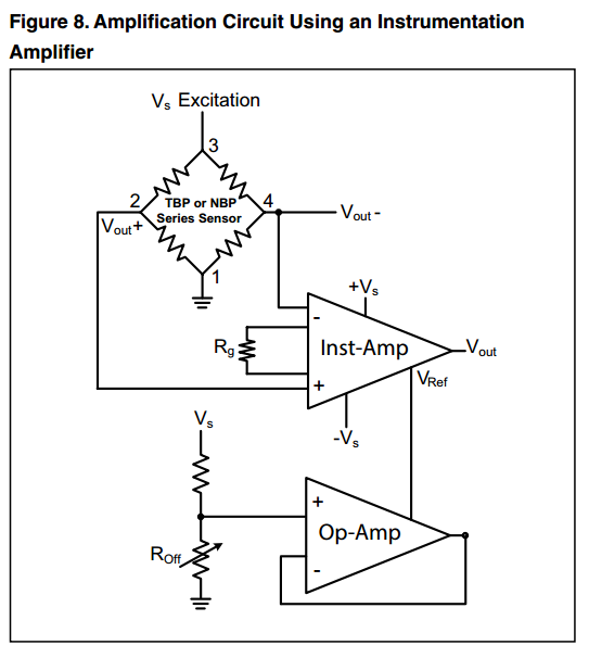

Ich habe einen Drucksensor von Honeywell (TBPDANN150PGUCV) mit dem ich
den Luftdruck in einem Druckluftsystem messen möchte.
Der Sensor ist temperaturkompensiert, aber nicht verstärkt. Laut
Datenblatt ist die Ausgabe typ 9.15mV/V Vsupp. Was bei einer Speisung
von 5V 9.15 * 5 = 45.75 mV ergibt.
Ich habe jetzt versucht diese ~46mV mit Hilfe eines
Differenzenverstärkers LM1458N + 1k / 100k Widerstände auf ~0...4.6V zu
bringen. Leider bekomme ich nur eine konstante Ausgangsspannung von ca.
2.6V, egal welcher Druck am Sensor anliegt.
Nach etwas googlen, habe ich dann die Anwendungsempfehlung von Honeywell
gefunden (siehe Anhang) und möchte diese jetzt gerne ausprobieren.
Da ich aber nicht schon wieder Teile kaufen und verlöten will, die am
Ende nicht funktionieren, würde ich mich gerne bei Euch absichern.

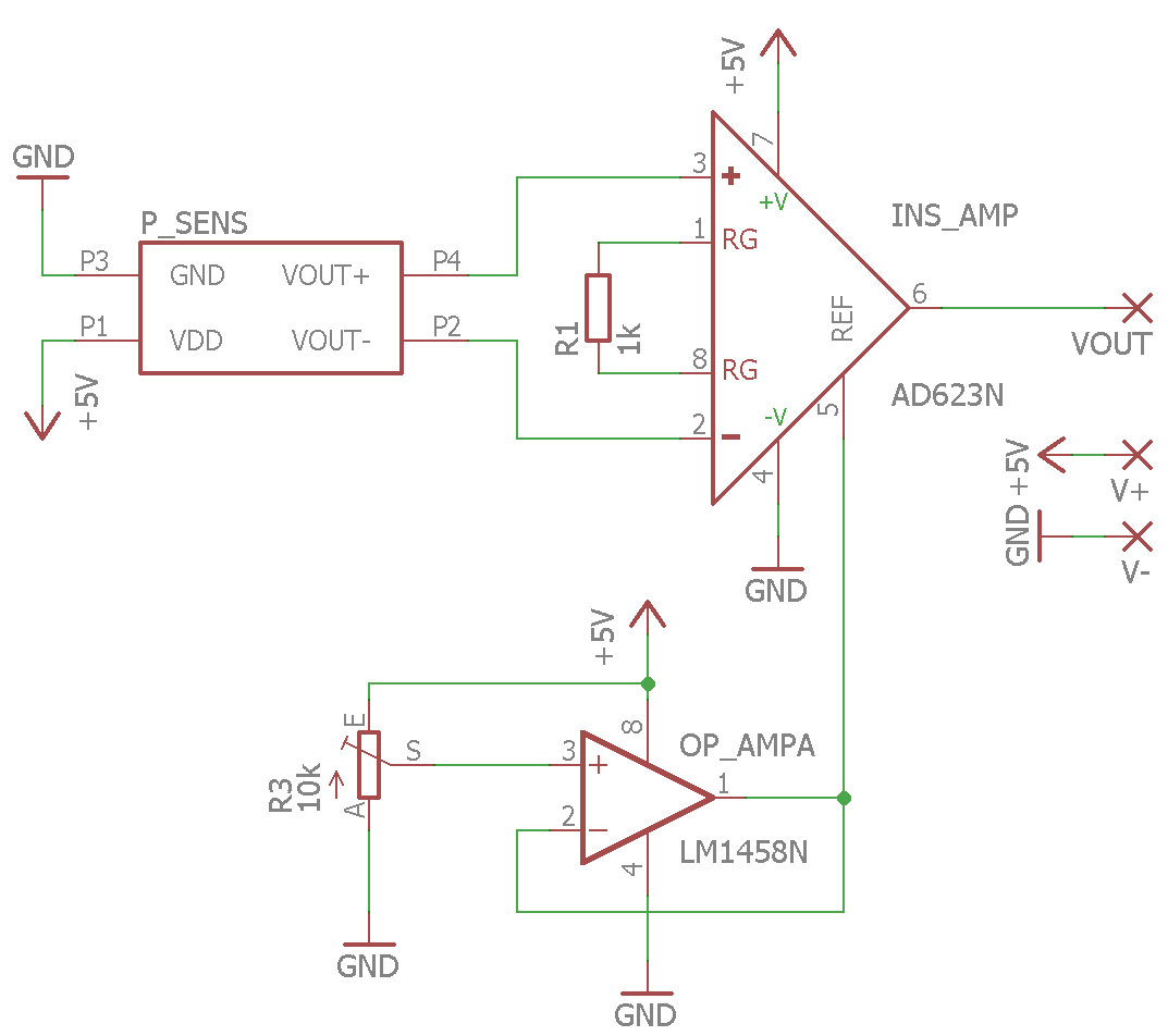

Ich wurde aus der Schaltung von Honeywell nicht ganz schlau -> Welcher
Anschluss des OPAMP soll jetzt an den REF Anschluss des AD623?
Kann ich diese Schaltung mit einem AD623ANZ und einem LM1458N so
verwirklichen?
Ich Danke euch schon mal vielmals!!! Ich weiß echt nicht mehr weiter :-/
Lt. Datenblatt des AD623 ist ja eine externe REF Quelle gar nicht nötig,
sondern im Normalfall tut es ein kleiner Widerstand zwischen OUT und
REF.
So würde ich es erstmal aufbauen. Der LM1458 fühlt sich bei einfacher 5V
Speisung nicht wohl, wenn du also wirklich einen externen Opamp für REF
einsetzen willst, hol dir noch einen echten Rail To Rail Opamp, wie z.B.
den AD822, wenn du bei AD als Hersteller bleiben willst, ansonsten tut
es auch ein ICL7611/12 oder ein ICL7621, falls du zwei OpAmps brauchst.
Ansonsten denke ich, das du es schon richtig gemacht hast, der Ausgang
des Opamps geht auf REF.
Honeywell hat wohl einen Praktikanten die Schaltung malen lassen, und
der wusste nicht so recht, wie er das verschalten sollte und ist
deswegen auf die kreative Lösung mit einem Anschluss am Opamp gekommen,
den es gar nicht gibt.

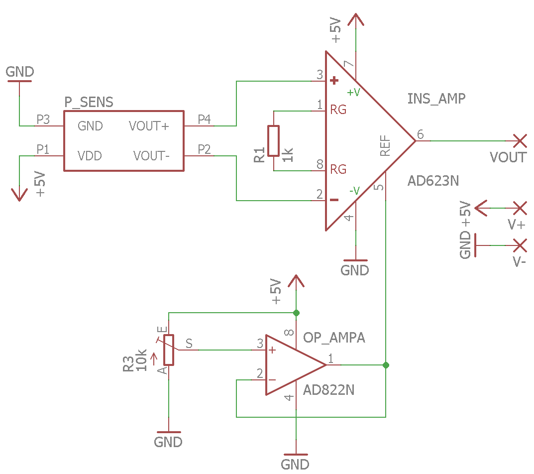

Deinen Tipp mit dem AD822 habe ich direkt mal umgesetzt. OPs habe ich
tiefergreifend in der Uni schon nicht verstanden... ich glaube die werde
ich auch nie voll und ganz verstehen...

Zusammenfassend: (?)
Instrumentenverstärker: AD623ANZ
OP-AMP: AD822ANZ

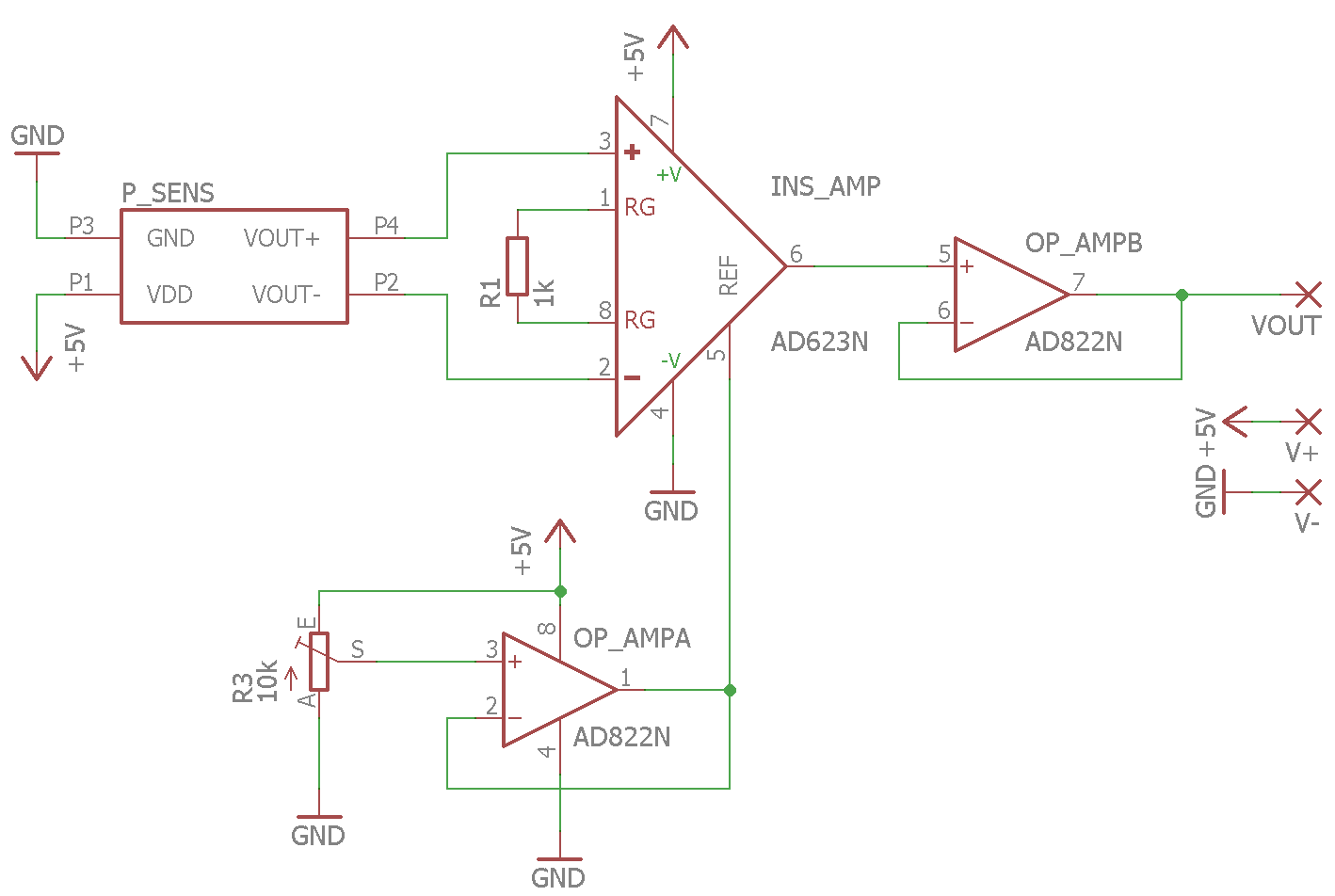

Wenn du übrigens einen Dual Opamp benutzt, kannst du den zweiten dazu
nehmen, den recht hochohmigen Ausgang des AD623 (10k) zu buffern.
Habe ich umgesetzt, vielen Dank für den Tip :-)
