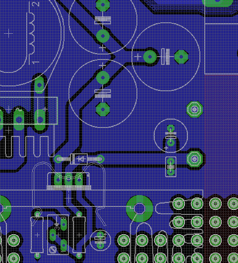

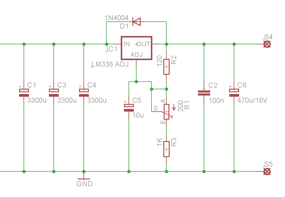

Moin Moin,
Zur Versorgung von Röhrenschaltungen benötige ich ein genaues 12,6V
Netzteil für gut 2A. Für genau halte ich eine load regulation mit ~ 1%.
Dafür habe ich ein LM338/NOPB von TI ausgesucht und entsprechend den
Vorgaben im Datenblatt das kleine Netzteil aufgebaut. Nun ist die load
regulation aber bei weitem schlechter als im Datenblatt mit maximal 1%
für <=5A angegeben.
Der Sens R ist wie angegeben sehr nahe am LM338 out pin. ( siehe Layout
und Schaltbild ).
Meine Messungen ergeben eine Abweichung von bis zu +2.5%. Gemessen wurde
mit konstanter Eingangsspannung von ca. 18V sodass Udiff immer >5V
beträgt. Ein schwingen kann ich nicht messen. Uripple liegt bei
1.8mvss@1A load.
Frage:
Ist der LM338 eben so in der Realität oder ist das Layout nicht gut
genug?
Gibt es eine bessere TO220 ADJ. alternative ( gern auch LDO ) die die
von mir geforderte load regulation <=1% bei bis zu 2A einhalten kann?
Daaanke für eure Tipps und Hilfe
Karsten
von Achim S. (Gast)
Deine Leiterbahnen sind nicht beliebig niederohmig und z.B. deine
Masseanbindung zwischen dem Spannungsteiler und dem Masseanschluss der
Last ist (trotz Massefläche) nicht ideal. Deswegen wird es bei deinen
Messungen schon darauf ankommen, zwischen welchen Punkten der Platine du
genau misst.
Der gravierendere Punkt dürfte aber sein: bei deinen Parametern muss der
Chip ordentlich Heizleistung schlucken. Die Load Regulation ist für
konstante Siliziumtemperatur angegeben (also mit gepulster Messung).
Bei dir kommt schätzungsweise ein kräftiger Temperaturgang oben drauf.

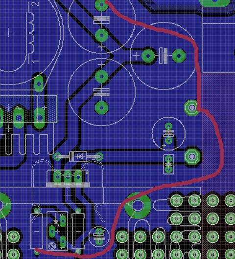

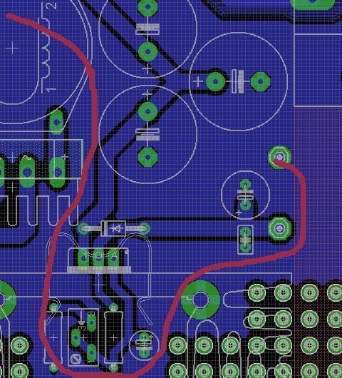

von Michael B. (laberkopp)
> genug?
Es kann gut sein, daß die 0.2V der Spannungsanfall auf der GND Leitung
sind, denn es geht aus deinem Layoutausschnitt NICHT hervor, wo denn die
18V Masse herkommen und wo du misst. Bei Bild a wäre es schlecht, bei
Bild b ok.
Insgesamt ist die Platine erkennbar der Müll der entsteht wenn man sich
über Masse gar nicht kümmert und hinterher Masse reinschüttet, nach dem
Motto: es wird schon alles irgendwie verbunden werden.
Der LM338 sollte <0.6% schaffen, aber damit ein Regler was zum Ausregeln
hat, muss er erst eine Abweichung wahrnehmen, und universelle Regler
haben keine so besonders hohe Verstärkung weil sie sonst zu leicht
schwingen, mit 0.3% muss man also rechnen.

von Pandur S. (jetztnicht)
-Kuerzere Leitungen,
-auf 70um Kupfer gehen,
-und Top- & Bottom Layer verwenden.
-GND Konzepte anschauen.
von Karsten K. (karsten42)
Hallo!
Herzlichen Dank für die überaus schnellen und kompetenten Antworten!
Messung gepulst:
Die Messungen habe ich jeweils mit > 3Minuten unterbrochen und so kurz
wie möglich gehalten. Natürlich ist dabei der Kühlkörper etwas wärmer
geworden aber nicht heiß. Laut Datenblatt bezeihen sich die max 1% aber
auch auf eine Chiptemeratur zwischen 0° und 125°; bei 25° soll die load
regulation maximal 0.5% betragen.
Masseleitungen:
Danke für die ausführlichen Tips zur Masseführung. Ich habe mich schon
um Masseführung gekümmert und dies nicht als Müll angesehen; ich sehe
aber mit den Tips noch diverse Optimierungsmöglichkeiten. Vielen Dank
dafür!
RöhrenHeizung:
Ja, es mag schon sein das es damals nicht so wichtig war oder eben zu
teuer. Die 12.6V sollen unter anderem als Versorgung von MC Phono Stufen
genutzt werden. Hier möchte ich einfach stabile Verhältnisse da alles
andere drum herum schon schwierig genug ist ( für mich zumindest ).
Um Das Problem einzugrenzen habe ich die 18V direkt am Ersten der drei
Elko´s eingespeist damit einflüssen von Trafo, Brückengleichrichter und
Spule nicht zum tragen kommen. Gemessen wurde direckt an den Anschlüssen
der Platine. Wobei die Zuleitung zur elektronischen Last vielleicht 40cm
lang sind.
Besten Dank für die guten Tipps!
beste Grüße
Karsten
