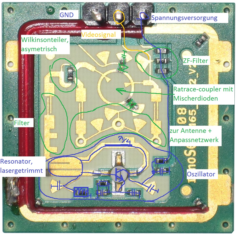

wer kann mir sagen, wie man beim Entwurf eines 24 GHz Designs (zb
Doppler-Radar, siehe Foto) vorgeht?
Im Foto sieht man die typischen (Kupfer)Elemente: den Ringmischer,
Kondensatoren, Stubs. Dann gibts dann noch Dioden mit nichtlinearer
Kennlinie, nen Transistor und paar Widerstände.
Ich habe bisher nur "normale" Schaltungen entworfen. Wird bei einem
HF-Design jedes Element einzeln mittels s-Parameter simuliert und
entwickelt? Wie kommen dann die diskreten Bauelemente ins Spiel? Wie
kommt man zum fertigen Design?
Grüße

Naja, am Anfang steht das Pflichtenheft. Aufgrund dessen kann man die
Bauart des Radars festlegen. Man legt die Pegel und Rauschzahlen fest
und simuliert das Ganze evtl. in Matlab oder der Gleichen zum
Überprüfen. Dadurch hat man die benötigten Betriebsdaten der einzelnen
Module (Mischer, Oszillator, Filter). Die werden dann halt
schaltungstechnisch umgesetzt (teilweise EM-Feld Simulation). Die
Entscheidung ob ein Bauteil diskret, in Mikrostreifendesign oder ganz
anders realisiert wird, hängt v.a. von der verwendeten Frequenz ab. Bei
einem relativ einfachen Design wie oben würde ich jetzt nicht jedes
Modul einzeln testen und vermessen, sondern gleich einen kompletten
Prototypen in Auftrag geben. Der wird wenn nötig noch verbessert.

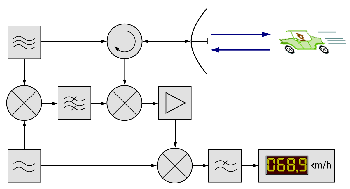

OK, nehmen wir mal folgendes Schema. Wie simuliere ich das in Matlab?
Welche Toolbox nutze ich? Woher nehme ich die Pegel und die
Rauschzahlen?
In Auftrag geben? Würde das aber gern mal selbst entwickeln :) Deswegen
hier die Frage nach der Vorgehensweise. Darf gern auch etwas mehr ins
Detail gehen, damit ich das nachvollziehen kann und vielleicht auch am
Ende ein selbst entwickeltes PCB in den Händen halte :)

Was mir auch nicht ganz klar ist: Der rat-race-coupler sollte das delta
gegenüber dem Eingang ausgeben. Der Eingang auf 10 Uhr (Abb. vom PCB
weiter oben) enthält die Sendefrequenz. 2 Tore weiter auf fast 3 Uhr
kommt die empfangene Frequenz rein. Laut Abbildung müsste die
Differenzfrequenz dann aus Tor 4 (ca. 5 Uhr) entnommen werden. Diese
wird aber auch aus Tor 3 entnommen. Wie funktioniert das?

Marcel F. schrieb:
> rat-race-coupler
Der hat als Eingänge die zwei Frequenzen ("1" und "2") und als Ausgang
gibt es einmal die Summe aus beiden Frequenzen (1+2) (Summenzeichen) und
einmal Differenz der beiden Frequenzen (1-2) (Delta / Dreieckzeichen).
