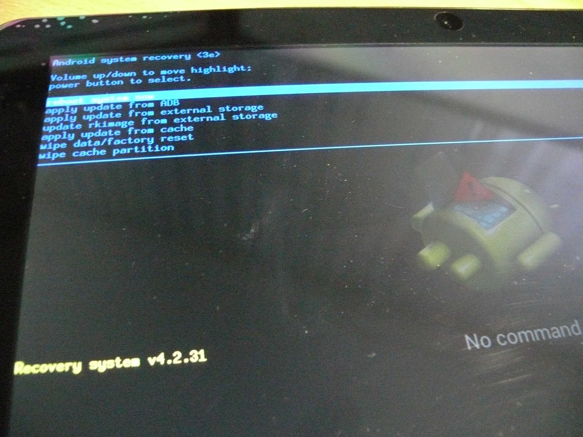

Die Post war da und wie vermutet sind sind es Empire M1009 Tablets.
Herstellungsjahr ist 2013. Gebraucht aber in gutem Zustand. Display ist
in Ordnung, man kommt auch ins recovery Menü über die Lautstärketasten.
Nur booten die Kisten leider nicht; beim Empire Logo ist Schluss. Gut
möglich, dass ein Update die Geräte lahmgelegt hat. Natürlich ist auf
der Website des Herstellers bzw. des Importeurs / "Inverkehrbringers"
kein Download zu finden.

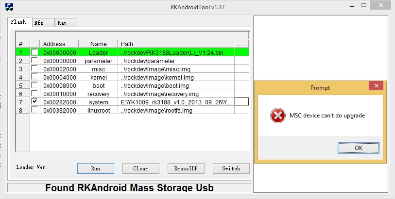

Unter "M1009" findet man auch nichts brauchbares, abgesehen hiervon:
http://freaktab.com/forum/tablet-support-android/mid-and-all-oem-s-tablets/17370-firmware-empire-electronix
Da findet sich auch ein ROM für dieses Board:
http://www.rockchipfirmware.com/content/yk1009rk3188v1020130926
Die Installation ist mir allerdings nicht gelungen. Nach "verifying
update update package..." bricht der Vorgang "Installation aborted" ab.

Mit dem RKAndroid Tool lassen sich normalerweise die einzelnen Images
für die verschiedenen Partitionen flashen. Leider kommt aber eine
Fehlermeldung. Mit gedrückt gehaltener VOL- Taste über USB verbinden
versetzt es in den Download-Modus (es erscheint nur das Empire Logi auf
dem Bildschirm). Was hat es mit der Fehlermeldung auf sich?

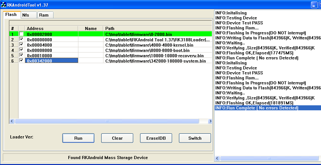

In einem anderen Forum fand ich diesen Tip um das Tablet vom Mass
Storage Mode in den Flash Mode zu setzen:
>This is the RKBatch tool. Run this tool and the 1 box should be pink.
>Click the "switch" button at the bottom and this should put it into flash >mode.
>Close this RKBtach tool now.
Nur leider wird es danach nicht mehr vom RKAndroid Tool erkannt.

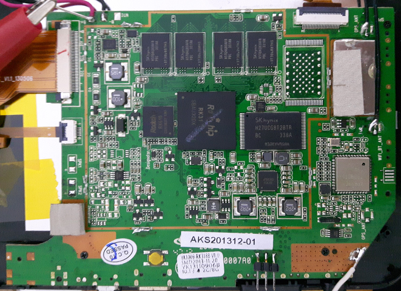

von Omega G. (omega) Benutzerseite
Hier mal das Innenleben des M1009.
Unten die Stiftleiste ist ein UART mit 3,3V Pegeln 115200 Baud. Da sieht
man den Bootvorgang, aber nach dem booten keine Konsole.
Bei dem gezeigten Gerät war lediglich das Ladegerät defekt.
Interessant wäre ob die Hardware zu irgendeinem anderen RK31xx Board
passt, zu dem es ein neueres Android gibt.
von a1 (Gast)
-wie ist denn die UART Belegung (Tx, Rx, GND)?
-rechts am Rand:
 -(1-4)  Micro USB?
 -weitere Taster/Funktionen möglich?
Bei UART Pinout bin ich mir nicht mehr ganz sicher, aber GND ist gut
ersichtlich. Wenn man Rx und Tx verdreht funktioniert es nicht, aber es
passiert sonst nichts, von daher... Einfach ausprobieren.

von Sebastian R. (sebr)
Omega G. schrieb:
> Es sollten die wichtigsten Partitionen drinnen sein.
Besten Dank :) Ich glaube du hast da bei der Beschriftung etwas
durcheinandergewürfelt aber an Hand der Größe kann man die Images ja
zuordnen.
Leider hatte ich mit meinen Tablets nicht so viel Glück, denn beim
Beschreiben der Syste-Partition und anschließendem überprüfen meldet das
Tool "Flash Memory at 0x....... is different from file!".
Flash defekt. Die Dinger gehen zurück zu Pollin. Einen Versuch war es
aber wert. Oder hat jemand ne Idee wie man die systempartition auf eine
SD Karte auslagern könnte?

Du könntest auch das ganze Flash-IC tauschen. Ist meist TQFP-48, das ist
mit Bastlermitteln eigentlich nicht allzu schwer zu machen.
Das ist auch nicht das Problem - aber eine günstige Quelle für den
Flash-Baustein zu finden (H27UCG8T2BTA).

habe bei Pollin auch das Tablet Empire M1009 als defektes Gerät
erworben. Nach vergeblichen Reperaturversuchen bin ich auf der Suche
nach Hilfe auf dieses Forum gestoßen. Hier hat mir der Link von
Sebastian weiter geholfen. Ich konnte das ROM
YK1009_rk3188_v1.0_2013_09_26 installieren. Dazu benutzt habe ich das
Tool Rockchip AndroidTool v2.1. Was nicht richtig funktioniert ist der
Touchscreen. Das dürfte aber ein anderer Fehler sein.
Kann mir da einer einen Tipp geben.
Gruß Werner
von 5678 (Gast)
Hallo Werner,
http://gsg-elektronik.de/download/m1009.tar.gz
Autor: Omega G.
Datum: 19.02.2017 10:25
-entpacken
-mit AndroidTool installieren:
Download Image
Address - Zahlenwert aus den Dateiname.img eingeben
Path   ...  Dateiname.img auswählen
für alle Daten in m1009.tar.gz
Run

von Werner (Gast)
Hallo 5678,
danke für deinen Rat.
Fast alle .bin lassen sich laden. Beim 0-2000.bin kommt die Meldung:
"Creating Image object failed, stop running!".
Was mache ich verkehrt.
Dankenden Gruß
Werner
Eigentlich sollte es nicht nötig sein 0-2000.bin überhaupt zu flashen,
es sei denn du hast den Flash komplett gelöscht oder getauscht. Dann
könnte es evtl. nötig sein.

von HansPansen (Gast)
ich habe auch eines von den 10" Dingern ergattert...
Bei meinem ist die Netzteilbuchse ausgelutscht, der Protection-Chip des
Akkus defekt und die Flash-Size wird nach Wipe im Recovery-Menü nur noch
mit 1GB im Android angezeigt... die Teile lassen sich ja gut
austauschen, daher werd ich das mal nicht zum Schlachten verwenden.
Nun zu meiner Frage...hat jemand schon auf der PCB den 'Recovery' Jumper
gefunden ? Oder hat einer eine total tote PCB wo man den SoC ablöten
kann und auf der PCB vom BGA-Ball aus nach einem Brückpunkt suchen
könnte ?
Wäre wohl gut um einen getauschten Flash hier ebenso einfach wie in dem
Link von Omega wieder beschreiben zu können. Oder geht es auf dem M1009
ohne etwas zu brücken in den benötigten USB Modus ?
Vielen Dank für Antworten und viel Spaß beim Basteln... :)
Ich glaube ohne sinnvolle Daten geht der von alleine in den passenden
Recovery mode. Zumindest hat meins das getan nach einem kompletten
löschen.

von Werner (Gast)
in den USB Modus geht das M1009 durch gedrückt halten von V+ und Reset
drücken. Mit den .bin von OSMEGA lande ich wieder am Anfang der Versuche
wo nur das LOGO von EMPIRE erscheint. Mein M1009 erkennt auch nur 1GB
RAM.
Gruß Werner

von 5678 (Gast)
RAM anzeigen:
-Einstellungen
-Apps
 -AKTIV
                          RAM
xxx MB belegt                                   x.x GB frei
Recovery:(V- halten + Reset drücken)
-keine Menü-Anzeige
-nur "toter Robot"
      "kein Befehl"
-Vol+ oder Vol- drücken
 Menü wird angezeigt :-)

habe das Tablet tot geflasht. Kann nicht mehr eingeschaltet werden und
läßt sich auch nicht mehr in den USB-Modus versetzen.
Gruß Werner
von Werner (Gast)
beim anschließen des USB-Steckers an das M1009 erscheint im
Gerätemanager die Meldung:
"Unbekanntes Gerät(Fehler beim Anfordern einer Gerätebeschreibung)".
Unter Eigenschaften des Treibers steht als Information:
"Das Gerät USB\VID_0000&PID_0002\xxxxxxxxxxxx wurde gelöscht."
Klassen-GUID: {36FC9E60-C465-11CF-xxxxxxxxx)
Hat jemand eine Idee.
Gruß Werner
von Flip B. (frickelfreak)
Dieser fehler war bei mir durch ein inkompatibles betriebssystem.
versuch es mal mit windows7 statt 8/10. Das ist der unterste bootlader
im mask rom, der spricht nicht 100% korrekt usb.
Wenn es wirklich ein Dump ab 0x0000 ist, dann sollten Parameter File UND
Rockchip Loader da drin sein. Ein kurzer Blick mit dem Hexeditor sieht
schonmal gut aus...am Anfang tauchen die entsprechenden Infos auf. :)
Mit welchem Tool hast du denn die Dumps gemacht?
Wie ich es auf den Flash bekomme, wenn er geliefert ist, frage ich mich
auch derzeit noch. Evtl. ist es notwendig durch Brücken zweier Pins das
Gerät im MaskROM mode zu starten. Mal sehen...
Die Dumps sind mit rkflashtool unter Linux gemacht.
Du kannst ja einfach mal z.B. eine Datenleitung vom Flash kurzschließen,
das wird den gleichen Effekt haben wie kein Loader im Flash und es
sollte der aus dem Mask ROM starten.
na?
Da muss ich nochmal schauen. Mir war das nicht gelungen den Loader +
Parameter zu dumpen. So wie es aber aussieht ist in der Backup Partition
ebenfalls Loader und Parameter enthalten. Mal schauen ob es evtl. mit
diesem Tool zerlegen kann:
https://forum.xda-developers.com/showthread.php?t=2257331
So siehts aus. Am besten /CE um den Flash temporär lahmzulegen. Siehe
auch: http://ugoos.net/blog/reflashing-in-maskrom-mode-if-device-bricked
Ich bin nur mal gespannt ob es tatsächlich "nur" an dem defekten Flash
Baustein liegt, dass die Kisten nicht mehr booten....

Hallo Flip B.,
leider hilft mir dein Tipp nicht weiter da ich nur noch Win10 PC/Laptop
habe. Aber der Link von sebr auf Ugoos.net hat mir weiter geholfen. Habe
den Treiber installiert und komme so ins MASCROM, wo ich wieder
verschiedene .img testen kann.
Mit bestem Dank grüßt
Werner
P.S.
super Forum
Freut mich. Welche beiden Pins hast du denn gebrückt um in den MaskROM
Modus zu kommen? 8 und 9 ?
von Werner (Gast)
Hallo sebr,
es waren, wie du schreibst, die Stifte 8 und 9 des H27UCG8T2BTR. Diese
gebrückt gehalten und das USB-Kabel eingesteckt. Habe nochmals mit dem
Android-Tool 2.1 das YK1009_rk3188_v1.0_2013_09_26 installiert und wegen
des nicht richtig funktionierenden Touchscreens eine Maus angeschlossen.
So konnte ich WLAN einrichten und diverse andere Einstellungen
vornehmen, was dann auch funktioniert.
Das Touchscreen hat den GSL 3680 Controller.
Ich möchte nun versuchen den hierfür zuständigen Treiber zu
installieren. Ich weiß jedoch nicht wie das zu bewerkstelligen ist und
fragen ob mir hier einer eine kleine Anleitung dazu einstellen könnte.
Mit einem Dankeschön grüßt
Werner

Um mal dem anhaltenden Genörgel über Pollin=Elekronikschrott was
entgegenzusetzen:
Hatte dank der Empfehlungen im Forum auch das Glück, eines der 10Zoller
bei Pollin ergattert zu haben und bei mir hat das Flashen funktioniert
und die Kinder freuen sich drüber.
Danke an alle, die hier in dem Thread konstruktiv dazu beigetragen haben
und insbesondere auch an sebr und an omega, der den firware dump
gestellt hat!
Ich versuche mal zu rekonstruieren, vielleicht hilft das ja auch dem
einen oder anderen noch weiter. Sorry, wenn rückblickend aber nicht mehr
alles so genau ist, ich versuche es trotzdem.
Auch mein Tablet zeigte anfangs beim Anschalten nur den Startscreen und
dann "Firmware updating" oder so ähnlich. Trotzdem hat der PC (Win XP)
beim Anschluss an USB das Gerät erkannt und sogar zwei Laufwerke
installiert. Dann habe ich mir das RKAndroid Tool runtergeladen und auch
dieses hat das Gerät erkannt. Als ich dort jedoch ein bisschen
herumexperimentiert habe, hat es bei einem unbedachten Klick den
Speicher komplett gelöscht. Danach gab es keinen Bootscreen mehr,
glücklicherweise konnte (nach mehrmaligen Probieren von Reset und Vol+
?) das Android-Tool das Gerät aber wieder erkennen.
Ohne die 0-2000.bin konnte ich die Fimware nicht flashen. Ich glaube, er
hat über einen fehlenden Loader gemeckert. Das lag sicher daran, dass
ich den Speicher komplett gelöscht hatte. Mit der 0-2000.bin hatte ich
dann aber auch Probleme (Fehlermeldung). Leider kann ich die Meldung
nicht mehr reproduzieren. Jedenfalls habe ich mir aus dem
Android-Flash-Tool kurzerhand die RKAndroid Tool
1.37\RK3188Loader(L)_V1.24.bin gezogen und diese und die anderen Dateien
aus Omegas Dump entsprechend angehängtem Bild geflasht. Das erste Mal
hatte ich als Adresse fürs System versehentlich die 100000 statt der
342000 angegeben (so wie in der YK1009_rk3188_v1.0_2013_09_26.zip). Das
hat natürlich nicht funktioniert, aber das Gerät gab mir wieder eine
zweite Chance und seitdem geht alles, auch WLAN und Touch.
Und um den üblichen Kritikern vorzugreifen: Ja, klar, das war gestümpert
und ich weiß, dasss wenn keine Ahnung Finger von lassen und so... ABER
HEY, ES HAT FUNKTIONIERT!
Allen Helfern NOCHMAL MEINEN GROSSEN DANK!!

von Werner (Gast)
Hallo sebr,
den DUMP hatte ich versucht, allerdings kam bei der installation der
0-2000.bin die schon weiter oben genannte Fehlermeldung "Creating Image
object failed, stop running!". Auch zeigte das Tablet ohne die
0-2000.bin und nur mit den restlichen (keine Fehlermeldung) keine
Reaktion.
Werner

von Alv (Gast)
Beim M785K:
Im Lademodus V+ halten und Reset drücken.
> -keine Menü-Anzeige
> -nur "toter Robot"
>       "kein Befehl"

Ich konnte bisher das komplette Tablet mithilfe der folgenden Info
immerhin dumpen/sichern und auch korrekt wieder zurückflashen:
http://www.freak-tab.de/finless/rk_tool21_how_to.zip
(Vorher die USB-Rockchip Treiber besorgen und installieren. Android-Tool
starten, wird dort als ADB-Device erkannt und dann im Tool auf Switch
drücken! Damit wird dann in den Rockchip Recovery-Mode gewechselt, steht
auch in der Anzeige unten und man kann dumpen und flashen. Man muss
dadurch NICHT mehr manuell die Power- und +Lautstärke-Taste drücken!)

Das M1009 normal und per USB an den PC/Notebook mit Win anschliessen. Da
sollten sich übers Inet automatisch Treiber installieren, die es als
Laufwerk erkennen.
Dann unter Win das RK Android Tool öffnen, bzw. das flashfertige Paket,
das Omega hier bereits (am 25.2.) gepostet hat.
Dort den Button Switch drücken und dann sollte das M1009 in den Recovery
Mode gehen(OHNE extra Knöpfe zu drücken!) und die Treiber-Anzeige im
Tool unten wechselt auf .....Rockchip.....!
Jetzt kann ein neues Image geflasht oder mit meinen Hinweisen aus
vorherigem Post ein Backup = Dump gezogen werden.
Bei weiteren Fragen die Anleitungen und Instructions mehrfach lesen bis
das Ganze langsam klarer wird. Man muss einigermassen kapieren, was zu
tun ist und warum.
Speziell im bereits erwähnten Link/Paket:
steht eigtl. alles drin, bzw. auch in obiger Diskussion um das Paket von
Omega.

von seb.r (Gast)
Mittlerweile ist der Flash Baustein angekommen und ich habe ihne
getauscht. Sobald ich das Tablet an USB anschließe bin ich im MASK ROM
Mode (ohne irgendwelche Pins zu brücken oder Tasten zu drücken). Flash
Info von rkflashtool gibt mir zu verstehen, dass der Flash nicht erkannt
wurde (0MB).

hallo,
bitte helfen Sie mir, nach flash mein Tablett Empire Electronix M1009
:http://www.rockchipfirmware.com/content/yk1009rk3188v1020130926
 touchscreen macht in gegenteil!!!
