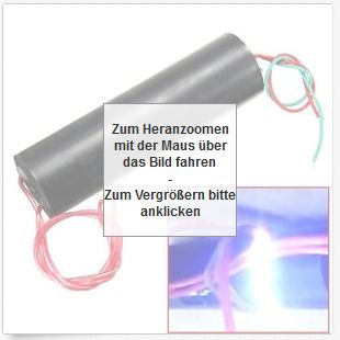

Abend,
ich habe mir für ein paar Exprimente und aus Neugier folgendes Produkt
auf Ebay gekauft:
https://www.kurzlink.de/hochspannung
Dieses soll angeblich aus einer 3,6V - 6V Gleichspannung eine 1000kV
Impuls Spannung liefern.
Meine Farge ist nun, wie kann ich eine einfache Strombegrenzung
realisieren?
Ich überlege, ob es nicht reicht die zugeführe Energie über einen
entsprechenden Kondesator zu drosseln.
Ziel soll es sein die hohe Spannung, ähnlich wie bei einem Weidezaun
oder E-Fliegenklatsche, möglichst ungefährlich nutzbar zu machen.
Sprich sicher zustellen, dass Herzschäden oder ähnliches an einem
gesunden Menchen auszuschließen sind.
Über ein paar Vorschläge würde ich mich freuen.
Tobi

Gast #4906137
1000kV = 1MV ... ein Keramik Isolator fuer 1MV ist ueber einen Meter
lang, und jetzt soll das kleine Gehaeuse mit den Spielzeugdraehtchen
auch nur annaehernd etwas Vernuenftiges rauskommen. Mich wuerd schon
wundern wenn 1000V rauskommen.
Ueber Strombegrenzung musst du dir keine Sorgen machen.
(Firma: matzetronics) #4906142
Dann lass uns mal erst ein wenig rechnen. In der Beschreibung steht
0,05A bei 1000kV, also 1MV. Das wären allerdings etwa 50.000 W (P = U x
I), rein pumpt man aber nur 5A bei 6V, also etwa 30W. Das Ding wäre also
eines der besten Perpetuum Mobile aller Zeiten.
Vermutlich handelt es sich aber um einen Druckfehler, und das Dings
liefert nur 1000V bei 0,05A, so das uns nur noch 20W als Differenz
bleiben. Ziehen wir die übliche Übertreiberei bei solchen Auktionen ab,
dann sinds vermutlich 1000V bei 0,025A.
Bei 1000V zecken 1mA schon ganz schön, du solltest also per Widerstand
darauf begrenzen. Wären also (R = U / I) etwa 1MOhm. Übrigens können
solche Spannungen nur die wenigsten Einzelwiderstände. Du solltest sowas
also aus mehreren hintereinander schalten.

Das statt den angepriesenen Spannung nur ein Bruchteil erreicht wird,
ist
für mich nicht relevant.
Hier in diesen Video sieht man ganz gut, dass ein ca. 2cm langer
Lichtbogen umsetzbar ist:
https://www.youtube.com/watch?v=xISAQZSWU0I
In meinem 1. Beitrag schieg ich ja bereits "angelich...1000kV".
Ich möchte einfach ein wenig mit dem entstehenden Lichtbogen
experimentieren ohne mich in akute Lebensgefahr zu begeben.
Lg
Tobi

> 2cm sind nicht mal 3kV. Unsere dicken 3,5kV Neontrafos haben gerade so
> 3-4cm geschafft.
Danke erstmal für deine Antwort (:
Oh das wusste ich nicht. Nach meinem Wissensstand macht ein Lichbogen,
bei trockener Luft, ca. 1mm bei 1kV :O
Wie dem auch sei, für mich ist eigl. nur ein brauchbarer Lichtbogen für
ein paar Experimente wichtig.
Diesen kann ich mit dem Gerät auch erzeugen, nur möchte ich wissen, wie
man diesen "sicher" nutzen kann.
