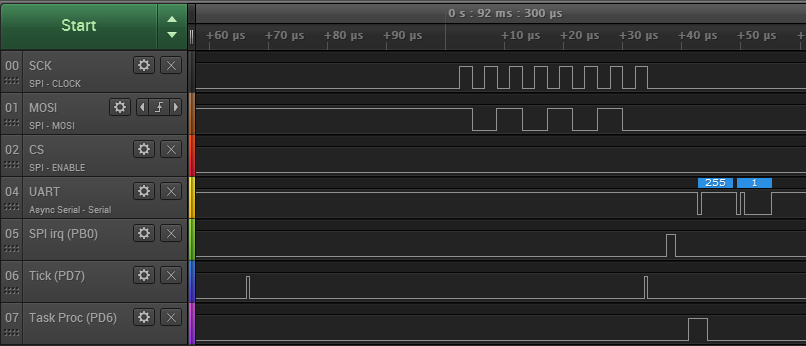

Das Problem:
Wie im Screenshot vom Logic Analyzer zu sehen ist (Aufzeichnung mit
Saleae Logic 1.2.12 in tickerror.logicdata.zip), hätte vor dem SPI IRQ
(kurz nach der +30 µs-Marke, Ch06) tick inkrementiert, kurz danach (kurz
vor der +40 µs-Marke, Ch05) aber im SPI-Interrupt wieder auf 0
zurückgesetzt werden sollen.
Im darauf folgenden Task-Aufruf (+40 µs-Marke, Ch07) steht in Ticks
allerdings 255 (Format auf dem UART: Ticks und Anzahl der der
empfangenen Bytes roh) - die Nachricht hätte aber nicht auftreten
dürfen, sondern erst nachdem alle Bytes empfangen wurden (nicht im Bild,
4,333 ms später).

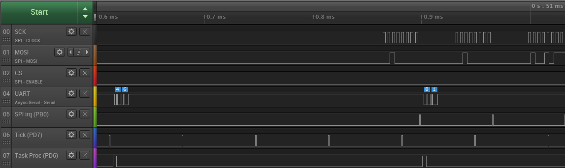

#4906691
für mich sieht es so aus, dass das Programm genau das macht, was es
soll:
Anhand des Abschnittes, den du getraced hast kann man folgendes sehen:
- Ticks wird mit jedem Aufruf der OCR0A-Match ISR um 1 hochgezählt ( am
Anfang 4, am Ende 8, das passt zu den Peaks auf PD7
- bytepos wird in do_reset auf 0 gesetzt und mit jedem empfangenen
Zeichen um 1 hochgezäht
- "ticks" wird im SPI-Interrupt auf 0 gesetzt
- Leider endet der Trace, bevor ticks > TICK_LIMIT, daher lässt sich
hierzu nichts aussagen.
Frage: Was hättest du denn erwartet?

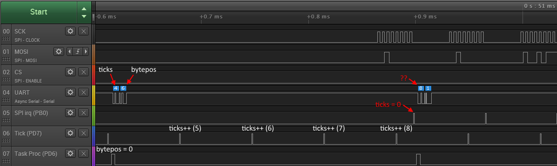

OP #4906854
wenn der Code so funktionieren würde, wie ich gewollt hatte, müsste
ticks im SPI-Interrupt auf 0 gesetzt werden, was aber nicht der Fall
ist. Stattdessen bleibt die 4 in ticks.
Der Code produziert aber auch Verhalten wie es gewollt ist, wie in
tickerror2_ok.png zu sehen ist.
Das ist eben, was mich komplett stutzig macht...
Viele Grüße
Chris
#4906955
Ah, ok. Was mich stutzig macht: Die Ausführung von do_reset, angezeigt
durch PD6, wird in jedem Fall durch eine Ausführung der Timer-ISR,
angezeigt durch PD7, angestossen. Am Beginn des Diagramms passt es: Hier
folgt der Puls von PD6 direkt auf den Puls von PD7. Am Ende des
Diagramms ist aber eine ca 20 µs lange Lücke zwischen der fallenden
Flanke von PD6 und der steigenden Flanke von PD7. Das kann ich mir nicht
erklären: Wodurch wird an dieser Stelle do_reset aufgerufen? Hast du
irgendwo einen weiteren Aufruf von do_reset drin? Oder setzt du ausser
in der Timer-ISR noch irgendwo noch "reset_flag"?
