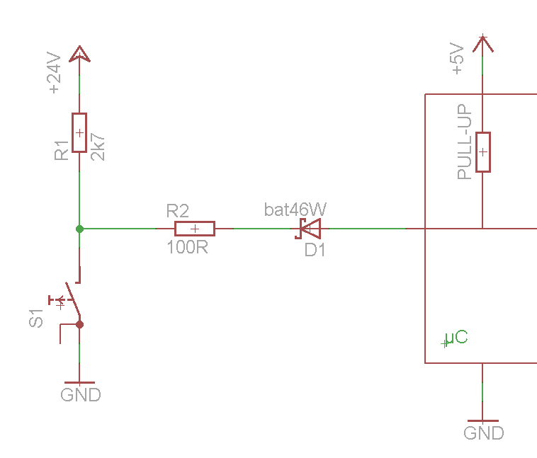

Hallo Leute,
im Anhang ist eine Eingangsbeschaltung.
Taster der 24V über einen 2,7k Widerstand auf Masse zieht.
Lieber wäre mir eine normale Silizium Diode, aber bei "Input Low Voltage
0,2 * VDD" (ist ein PIC18) und Leitungswiderstände zum Taster, ist eine
Schottky mit nur 0,3V Spannungsabfall sicherer.
Was sagt ihr dazu?
Kann man das so auf dauer betreiben?

Der 24V Pull-Up ist notwendig, da ich den Taster belasten möchte.
Mit 5V als externen Pull-Up möchte ich das nicht betreiben, da ich die
5V nicht raus führen möchte und nicht genügend Strom zur Verfügung habe.

Stefan R. schrieb:
> Hallo Leute,
> Was sagt ihr dazu?
Wenns nicht zu heiß wird, klappt das.
Bei höheren Temperaturen wäre der Leckstrom der BAT46W zu beachten, der
bei hohen Temperaturen einige zig µA sein kann.
Die müssen halt irgendwohin. Der Pin des PIC kann das vermutlich
aushalten, aber ein kurzes Nachsehen im Datenblatt würde sicher nicht
schaden.

Hi
Warum keine normale Diode?
Wenn der Taster geschlossen wird, wird auch der µC-Pin auf LOW fallen.
Wenn der Taster offen ist, liegt links an der Diode +24V und rechts +5V
- kein Strom.
Der µC erkennt 'HIGH' und gut ist.
Auch wird so dem µC auch nur der Strom 'entnommen', den ein auf LOW
gezogener gepullter Eingang so liefert - mehr nicht.
MfG

Patrick J. schrieb:
> Hi
Wie oben geschrieben, der Spannungsabfall wäre zu hoch. Um am µC einen
low Pegel zu erkennen, darf die Eingangsspannung maximal 1V betragen.
Bei einer normalen Diode sind es schon mal 0.7V, da bleibt nicht mehr
viel für den Widerstand von Taster und Leitung.
> - kein Strom.
Kein Strom - genau das ist der Grund dieser eher unkonventionellen
Eingangsschaltung.
Sollte ich hier noch eine Suppressordiode als Schutz vorsehen?
