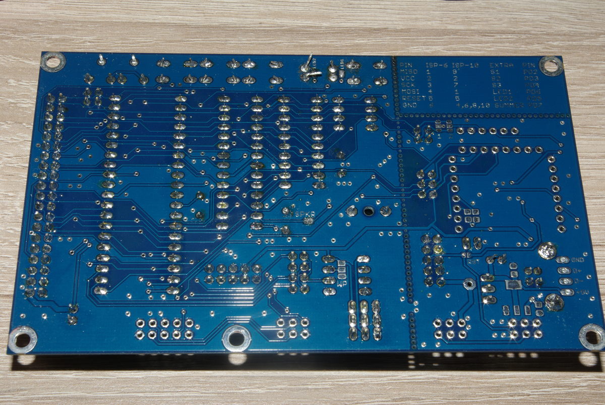

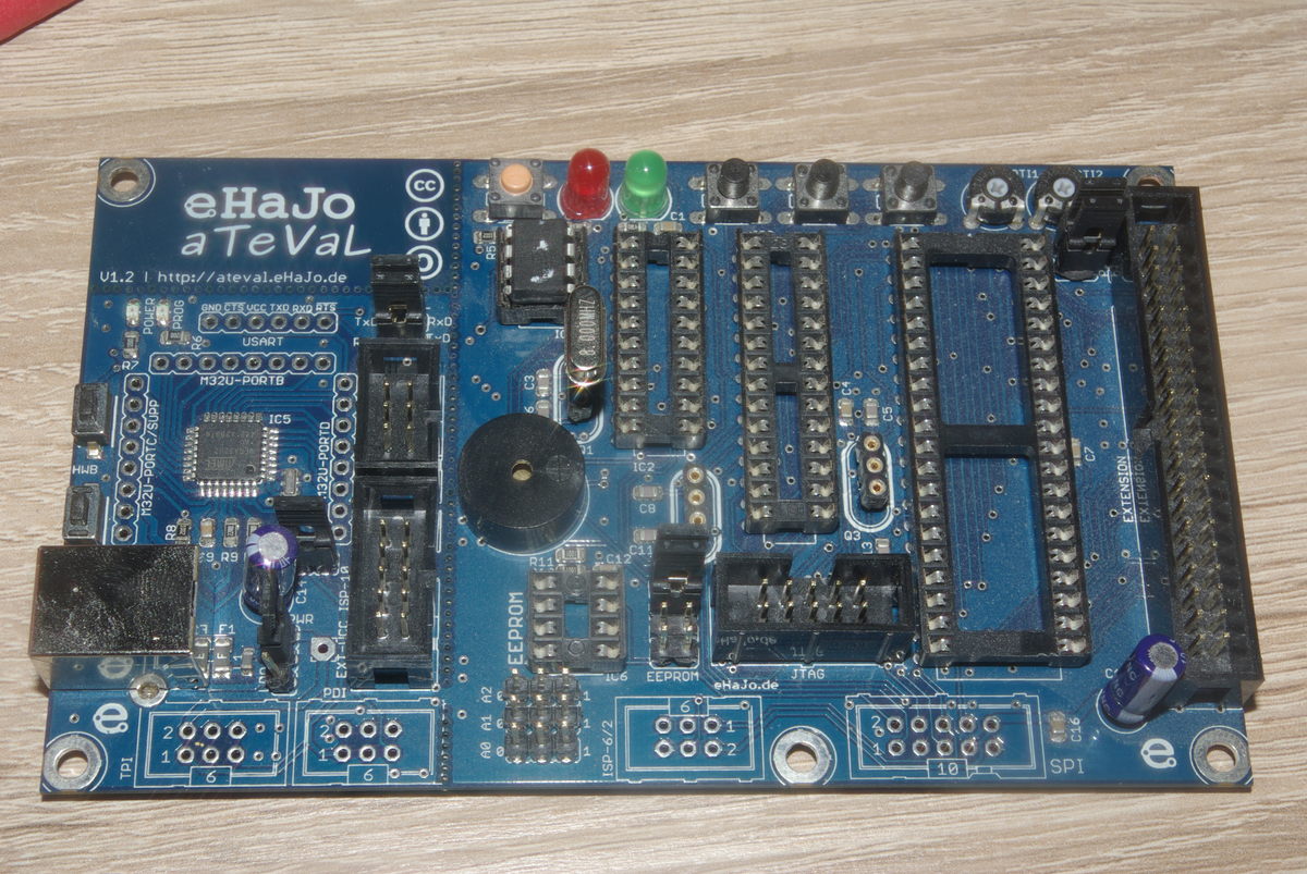

Ich benutze den Ateval (V 1.2) nun seit bestimmt einem Jahr und hatte
nie Probleme.
Nun wolllte ich es mal ausprobieren einen µC mit externem Quarz zu
verwenden.
Also (im Atmel Studio 7) die Fuse auf "Ext. Crystal Osc. 8.0- Mhz;
[...]" gesetzt und geschrieben.
Dann das Quarz in einen der Sockel (hab später auch alle andern
probiert) => ich konnte nicht mehr auf den AtTiny45 zugreifen :(
Hat wer Erfahrung mit dem Ateval und Quarzen?
Michael
Hallo Michael,
ich mit dem Ateval v1.00.
Evtl. Lötstellenprobleme, falsche Fuse Bits gesetzt - schreibe mal alle
hin.
Alles problemlos bei mir.
Quarze gehen durch mechanische Beanspruchung, biegen und fallen lassen,
auch kaputt.
Bitte stelle auch noch Bilder von beiden Seiten deines Aufbaus ein.
Hi Michael,
vergessen, danke für die Bilder.
Ich würde die Platine in 100%% Ethanol mit einer Zahnbürste in einer
Schale reinigen.
Den Piezo vorher natürlich abkleben.
