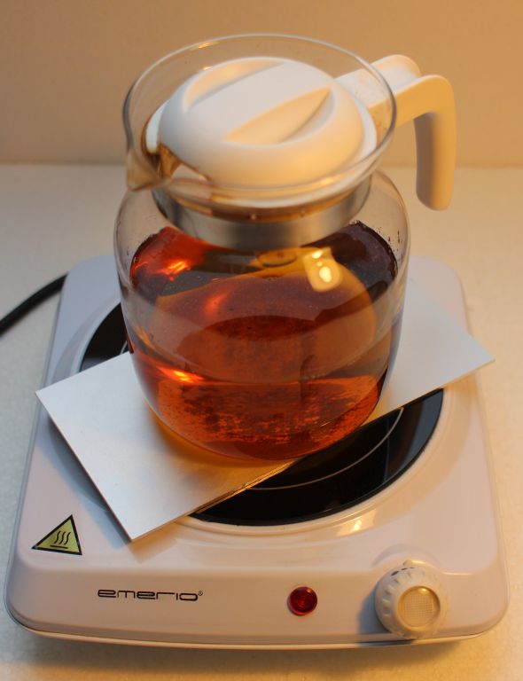

von Marcus H. (Firma: www.harerod.de) (lungfish) Benutzerseite
@TO: Investiere noch in eine einzelne Ceranplatte. Die gibt's für
20..30€.
Wie bereits beschrieben, kannst Du damit Deine LPs vorwärmen, so dass Du
mit der Heißluft nur noch wenig Energie zuführen musst.
Die Platte auf dem Bild ist normalerweise mein Teewärmer im Büro und
reduziert bei Lötarbeiten das Delta-T. Das kleine Alu-Reststück dient
nur beim Löten als Puffer.
