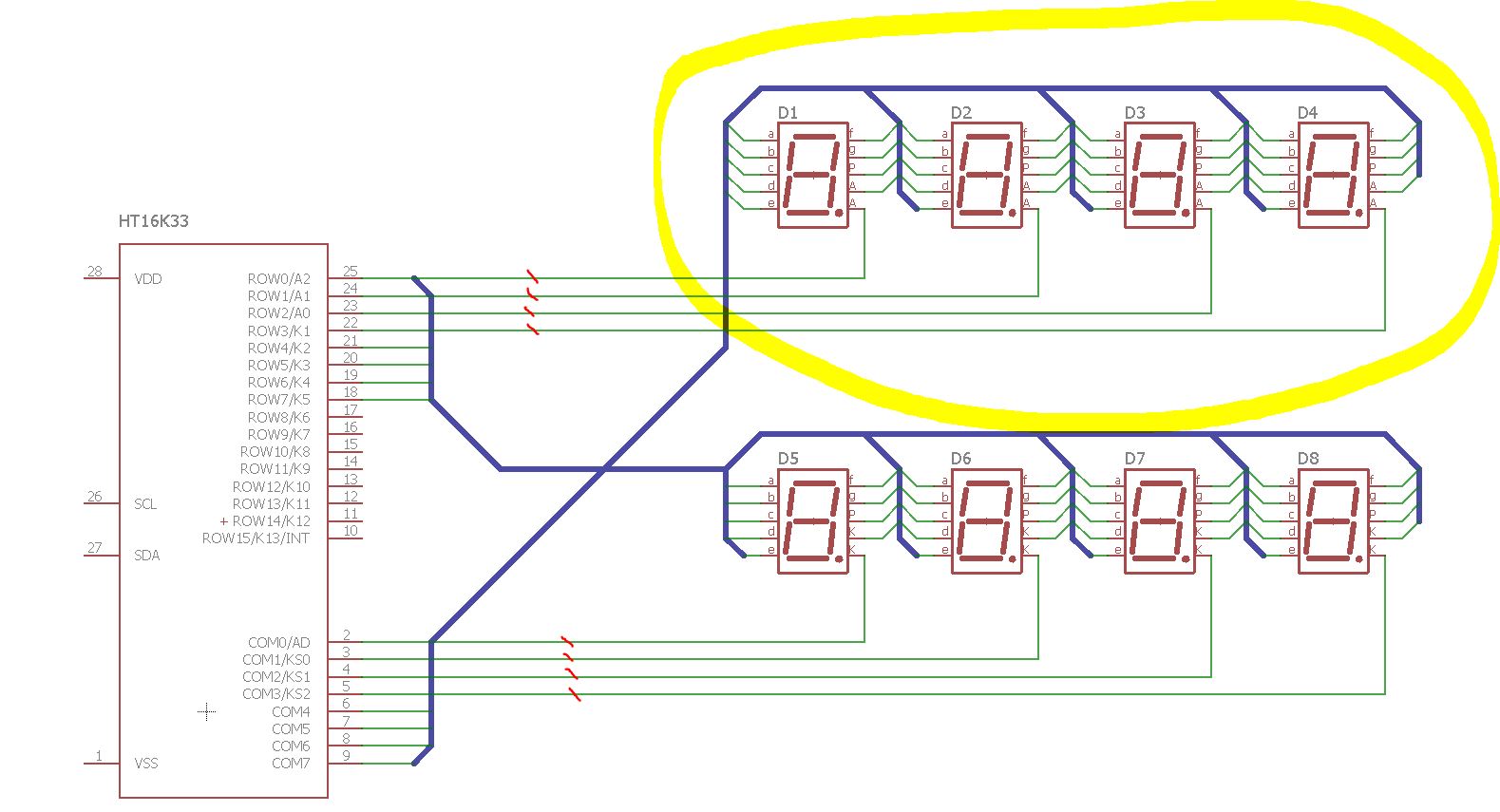

OP Persönliche Seite #4907755
Michael B. schrieb:
> Wenn es um 4 einzelne 7-Segment Anzeigen geht, kann man einfach alle 7
> Segmente an die COM0-6 hängen (und den d.p. an COM7) und nur die 4
> Anoden an ROW0-3 und alles per Software ummappen.
Siehe Anhang, der "d.p." hat doch keinen separaten COM??
Ansonsten handelt es sich wohl genau um diesen Usecase.
> Der Multiplex erfolgt dann über die Segmente 1:8.
Von welchen 8 Segmenten sprechen wir hier?
> Wenn die 7-Segment-Anzeige so verschaltet ist, daß man 16 Kathoden und 2
> Anoden steuern muss, blieben nur 12 Transistoren
Diese Variante würde ich gerne auch verstehen:
Wie komme ich bei 16+2 auf 12 Transistoren?
>             +5V
>              |E
> COL --220R--|< PNP (BC327)
>            Anode
>           Kathode
>              R  <- Vorwiderstand nötig weil kein Konstantstrom
> ROW --2k2---|< NPN (BC547)
>              |E
>             GND

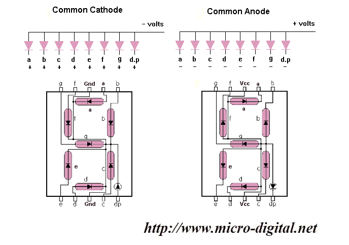

D a v i d K. schrieb:
> Siehe Anhang
Wow, wie mann kan nur so Falsches ins Internet posten,
da haben die Kinder von micro-digial.net es doch nicht hinbekommen,
die Dioden bei common cathode im oberen Bereich richtig zu zeichnen.
Meide diese WebSeite.
Der d.p. wäre wie ein Segment anzuschliessn (in dem Fall also auch an
COM), wenn man ihn anschliessen will.

OP Persönliche Seite #4907927
Oh sorry, das ist mir gar nicht aufgefallen (wenn auch wissend).
Mir ging es nur um das "d.p. wäre wie ein Segment anzuschließen".
Also habe ich es denn nun richtig verstanden, dass ich es wie im Anhang
gezeichnet "stumpf" anschließen kann und so per Softwaremapping die
"alten" Segmente mit CA (gelb) aufbrauchen und später gegen die CC
ersetzen kann?
(Vorausgesetzt natürlich, dass ich die beiden Muster im Kupfer
übereinander bekomme und mit kleinen Lötjumpern selektiere (hier durch
rote Unterbrechungen angedeutet)
Grüße Oekel

#4908288
> ersetzen kann?
Was ist DAS denn jetzt für ein Durcheinander.
Wieso kommen jetzt passende CC Displays ins Spiel, ich dachte du hast
100 mit CA und keinen Bock neue zu kaufen.
Im Prinzip ist der Schaltplan richtig, wenn die gelb umrandeten oben CA
Displays sind und die 4 Displays unten CC sein sollen.
