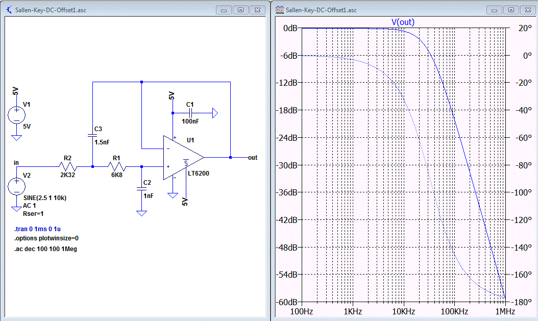

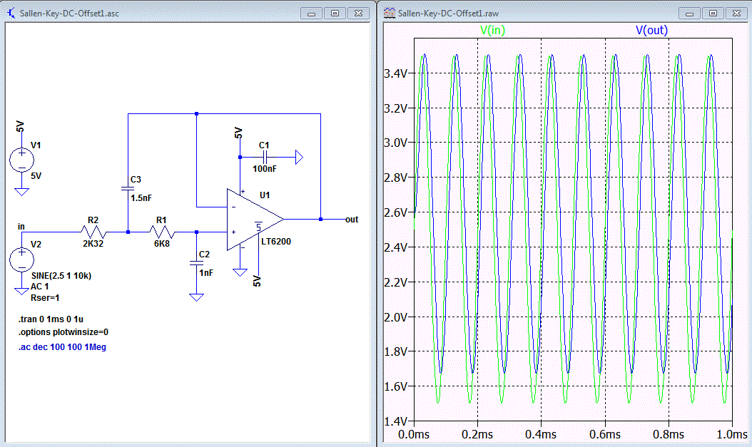

ich habe hier einen Sallen-Key Tiefpass 2-ter Ordnung der DC-Offset
produziert, mit 0V am Eingang ca. 200mV am Ausgang. Das gleiche
Verhalten auch wenn irgendein Signal am Eingang anliegt. Mit anderen
OPV-Typen gibt es dieses Problem nicht, hat jemand eine Idee wie es dazu
kommt?
Habe LTSpice-File angehängt.
Mit freundlichem Gruß.

deine negative Versorungsspannung ist Masse (0V). Die laut Datenblatt
sinnvolle niedrigste Ausgangsspannung ist deshalb 0,5V. Nach Plus dann
entsprechend 4,5V.
Abhlife
Bei "single supply" muss man durch geeigneten Offset am Eingang dafür
sorgen, dass man den Opamp-Ausgang in einen vernünftigen Bereich bringt.
Dazu habe ich am Eingang einen Offset von 2,5V gewählt.
Helmut

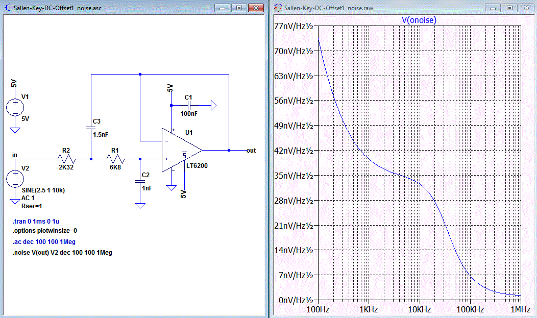

Ich würde eher einen anderen OPV wählen.
Wozu benötigt man einen bipolaren OPV mit etwa 1nV/VHz bei einer so
hohen Eingangsimpedanz? Das Rauschen der Widerstände ist deutlich höher,
als das des OPVs. Auch sollte man sich fragen, warum man unbedingt ein
165MHz OPV für 22kHz Grenzfrequenz einsetzen will.

1.
Übrigens verursachen die 10uA Eingangsstrom bereits eine deutlich
Verschiebung des Offsets. 10uA*9kOhm = 90mV
2.
Außerdem erhöht sich die Rauschspannung deutlich wegen den "hochohmigen"
Widerständen in Verbindung mit dem hohen Rauschstrom des Opamps.
Un = 3.5pA/sqtrt(Hz)*9kOhm = ca. 30nV/sqrt(Hz)
Das heißt man hat statt den theoretisch möglichen 1nV/sqrt(Hz) jetzt
30nV/sqrt(Hz) auf Grund des hohen Opamp-Eingangsstromes in Kombination
mit den "hohen" Werten der Widerstände. Ein 62Ohm Widerstand hat ca.
1nV/sqrt(Hz). Alle extrem rauscharmen Opamps haben einen hohen
Eingangsstrom und damit zwangsläufig einen hohen Rauschstrom.
Man kann die niedrige Rauschsspannung von 1nV/sqrt des Opamps nur
nutzen, wenn man mit Widerständen im Bereich von 50Ohm arbeitet. Das
gilt übrigens für alle Opamps da bei diesen niedrigen Widerstandswerten
dann tatsächlich das Spannunsgrauschen dominiert.
Helmut

Der OPV bekommt in Schaltung bereits ein Eingangssignal der auf 2,5V
liegt, ein Offset wurde gesehen und ich habe aus dem Grund den Eingang
auf Masse gelegt, und nochmals das Gleiche beobachtet.
Bedeutet das jetzt dass man hier einen OPV wählen sollte mit möglichst
wenig "Input bias current", ist das richtig? Ich sehen z.B. dass LT1001
nur 0,5nA hat.
Gruß.

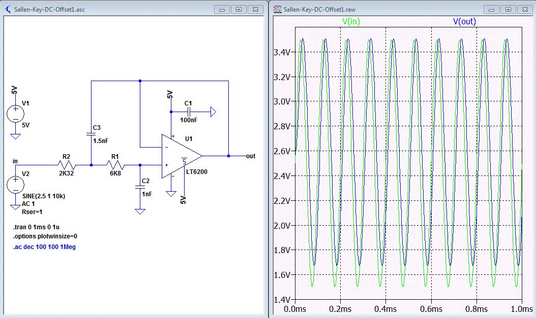

Im Datenblatt sind einige Spezifikationen die bei 5V Versorgung für Vout
von 0,5V bis 4,5V gelten, z. B. Avol.
Dann schaut man sich weiter hinten im Datenblatt die interne Schaltung
an. Da sieht man dann, dass man am Ausgang nicht unter die
Sättigungsspannung des NPN-Ausgangsstransistors kommen kann. Alle
klassischen Bipolar-Rail to Rail Opamps haben diese Schaltung am
Ausgang. Bei CMOS-Opamps dann halt mit einem NMOS Transistor. Da kommt
man dann vielleicht sinnvoll bis auf 100mV herunter aber auch nicht
vernünftig auf 0V. Wer "single supply" macht, muss wissen, dass es keine
echten 0V am Ausgang gibt. Man könnte natürlich einen 1k Widerstand nach
Masse dranhängen um das "letzte Stück" allein mit Pull-down zu machen
aber auf die üblichen guten dynmaischen Eigenschaften muss man dann
verzichten.
