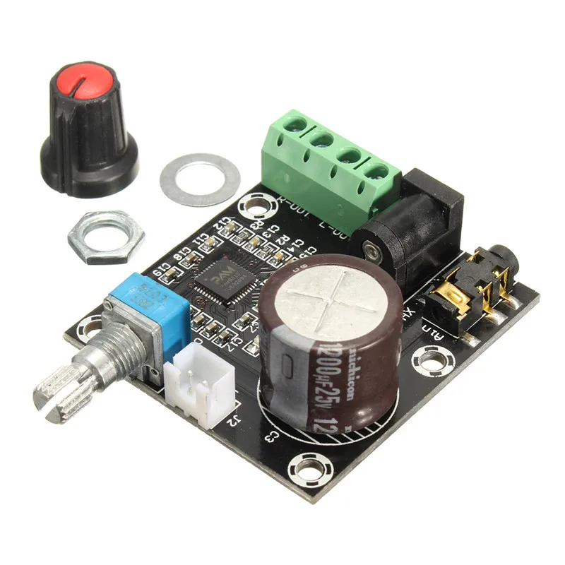

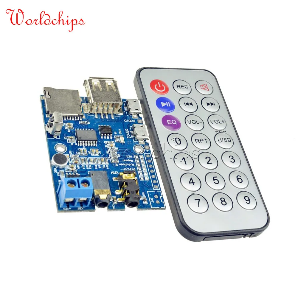

Hallo. Ich möchte einen kleinen Audioverstärker (2x 15 Watt) und eine
Bluetoothplatine zusammenschließen. Der Verstärker braucht einen Strom
von DC12V und die Bluetoothplatine 5V. Darf ich einen 12V Netzteil
nehmen und damit die beiden seriel/paralell einfach zusammenschließen
oder ist die Sache etwas komplizierter als ich es mir vorstelle? Vielen
Dank für Tips.
Hier noch Bilder der beiden:
Verstärker:
https://ae01.alicdn.com/kf/HTB1xSnjMpXXXXcVXpXXq6xXFXXXi/Circuit-Board-PAM8610-90dB-15W-15W-Dual-Channel-12V-Class-D-Digital-Audio-Amplifier-Board-Module.jpg
Bluetooth:
https://ae01.alicdn.com/kf/HTB1t6haPXXXXXchaXXXq6xXFXXXe/1Set-MP3-WMA-WAV-Decoder-Board-Module-2W-Amplifier-TF-Card-U-Disk-Audio-AUX-With.jpg
Gast #4908650
Saani schrieb:
> einen 12V Netzteil nehmen und damit die
Beides_gleichzeitig "mit" bzw. "am" 12V-Netzteil (s/p)
"zusammenschließen" - erschließt sich mir nicht völlig. Wenn Du aber zu
Versorgungszwecken meintest, dann: Nein.
Man kann ein Gerät, das 5VDC benötigt, im Normalfall nicht "gemeinsam
mit einem 12VDC-Gerät", und zwar egal ob parallel oder seriell,
erfolgreich_an_12VDC_betreiben - sondern man braucht auch für das
5V-Gerät eine "extra-5VDC"-Versorgung.
Z.B. parallel zum 12VDC- ein 5VDC-Netzteil. Die 5VDC aber kann man (wenn
dessen Leistung das zuläßt) in vielen Fällen auch bedenkenlos aus der
Spannung d. 12VDC-Netzteils - also durch einen weiteren Wandler -
gewinnen. In dem Fall wäre der zweite Wandler "topologisch in Serie".
Also: Ja. Im übertragenen Sinn "geht´s" sowohl mit einer (topol.
"hintereinander") Serien-, als auch einer ("nebeneinander")
Parallelschaltung - aber nur ... eines weiteren Wandlers (oder
mindestens eines Linearreglers). Nicht ohne.
Und was auch_nicht geht: Eine Plus- an eine Minuszuleitung, und die
restlichen an "Plus" und "Minus" des Netzteils ("in-Serie-Speisung der
Verbraucher an Spannungsquelle").
Einverstanden?
Wenn ja: Wie viel Strom brauchen Deine Platinen exakt bei welcher
Betriebsspannung? Hast Du nicht weitere Angaben dazu? Hast Du Dein
12VDC-Netzteil schon? Müßte man gucken, wie viel Saft das brächte, wenn
ja.
Die PAM-ICs (und Effizienz und Verbrauch für 2 x 15W - folglich eines
PAM8610?) sind eigentlich bekannt, und das Bluetooth Teil wird sooo
durstig nicht sein...
Also, hast Du noch Infos in petto?

Ich würd's getrennt versorgen.
der PAM8610 hätte zwar differentielle Audio-Inputs, die meisten
Bluetooth-Module hätten passende differentielle Outputs, damit würde das
in der Theorie Brummschleifen-frei funktionieren, ABER: die meisten der
CN-Billig-Platinen schließen die negativen Eingänge gegen GND kurz -->
A-Karte gezogen.
Kannst ja mal kontrollieren, wie Pins 1&10 vom PAM8610 auf deiner
Platine verschaltet sind.
