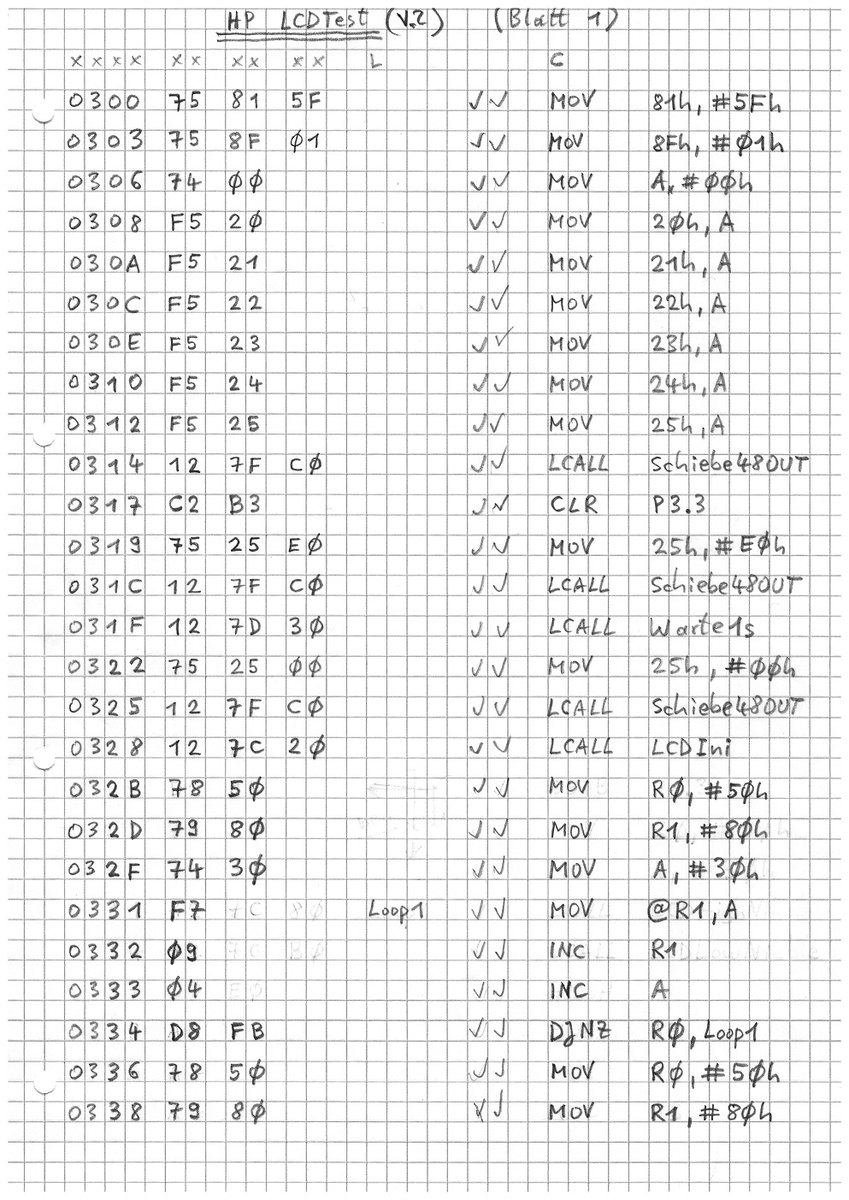

von H-G S. (haenschen)
So wild ist das händische Assemblieren scheinbar gar nicht!
Man formatiert das Blatt und fängt rechts mit dem Assembler-Programm an.
Danach macht man links die Opcodes zu den Befehlen, fast alle kann man
sich von vorhergehenden fertigen Programmteilen klauen - neue Opcodes
guckt man in der ausgedruckten Opcode-Tabelle nach. Wenn das fertig ist
füllt man links die Adresszeile aus und ganz am Ende kalkuliert man die
Sprungadressen der Verzweigungen.
Ich habe über 1000 Byte reingeswitcht mit meinem DIL-Switch-EEPROMmer
Einmal war der Chip mit seinen Beinchen nicht mittig im Sockel, da hats
mir die Bytes quer durch mehrere Unterprogramme verteilt gebrannt - das
war hart!
Da weiss man wenigstens was man hat, ganz im Gegensatz zu den
PC-gebundenen Sachen über USB ...
Edit: Einmal muss ich das einfach machen, ich hatte das schon als ich
jünger war vor ...
Edit 2: Das linke Häkchen heisst "wurde eingeswitcht" und das rechte
Häkchen heisst "wurde überprüft durch /RD".
Hast du ja selbst gesehen, wie schnell da ein Fehler passiert! Und
irgendwo einen einzigen Befehl einfügen und man kann alle Sprungziele
neu berechnen - neben sinnloser Arbeit auch wieder fehlerträchtig.
Assembler gibts für jeden Prozessor kostenlos, kann also auch kein
Argument sein. Was soll's also?? Zu zeigen, dass es geht? Ja es geht,
aber das war auch vorher klar, aber dann such deine Fehler gefälligst
auch selber und schreib hier nicht so Scheinproblem hin.
Eigentlich ne Frechheit, was du hier veranstaltest hast.
