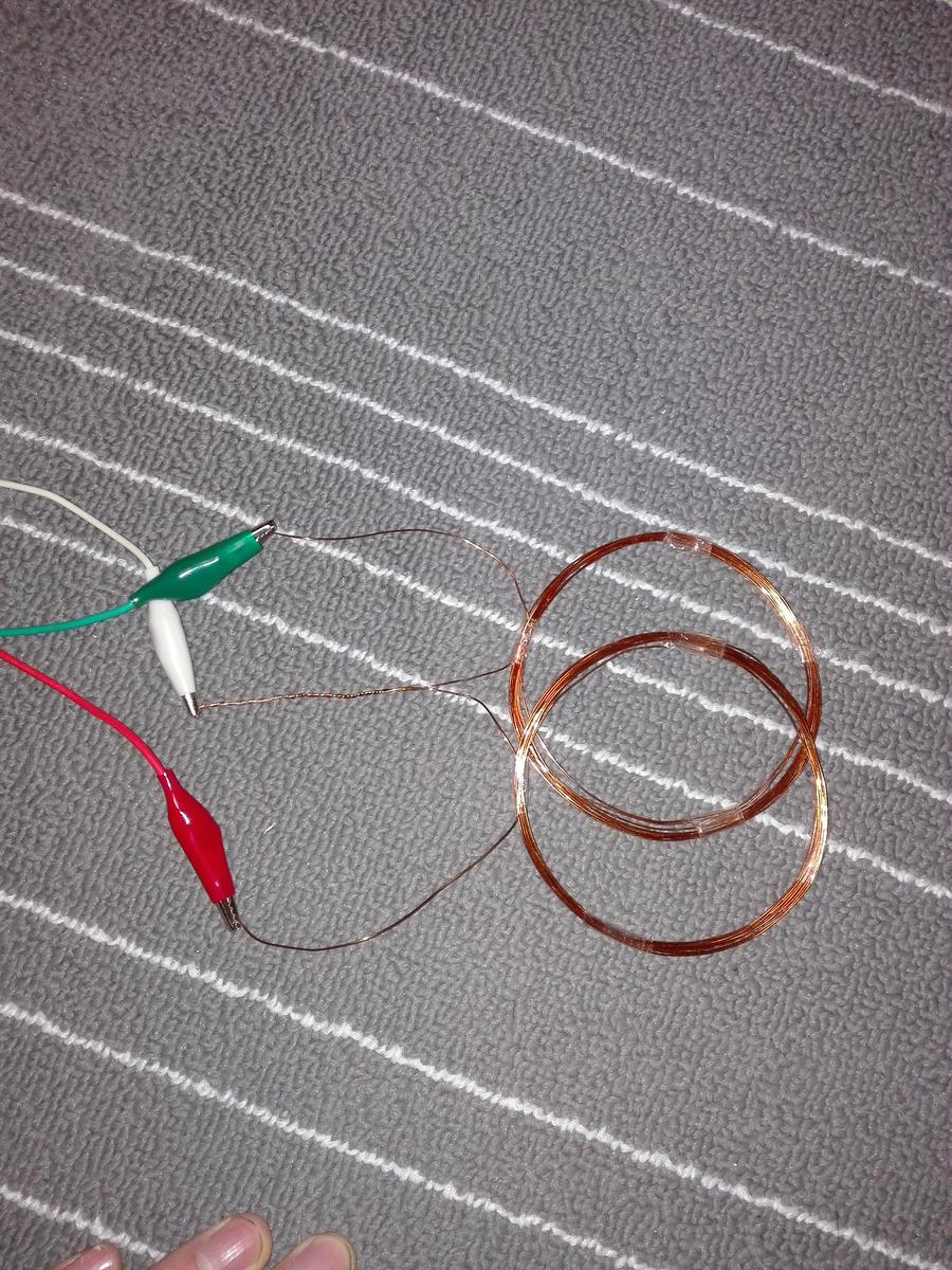

ich habe ein Problem mit meinen Royer Converter bzw. funktioniert er
nicht. Ich habe es genauso aufgebaut, wie auf der Seite
"http://www.mikrocontroller.net/articles/Royer_Converter";. Die
Primärspule hat 2X10 Windungen, wie auf den Bild.1. Die Steuerkreisspule
hat 2 Windungen und die Sekundärspule hat 13 Windungen. Die
Eingangsspannung beträgt 12 Volt, aber das Netzteil zeigt an, dass bei

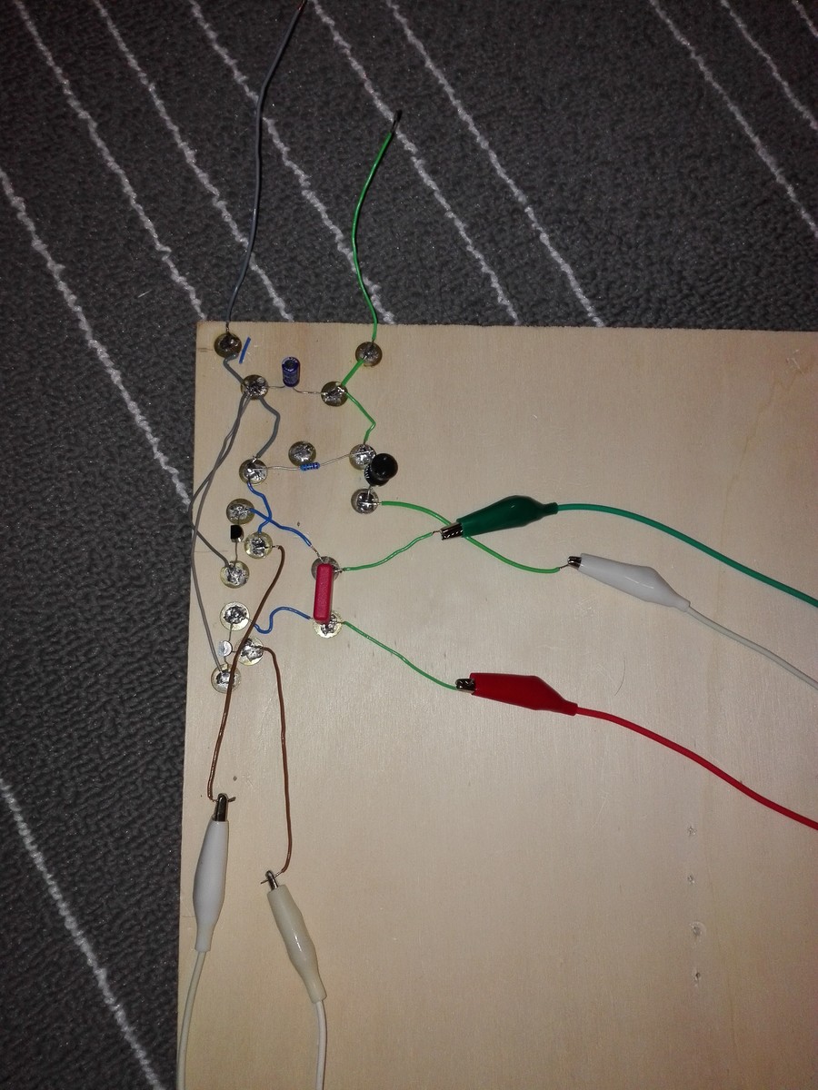

der Schaltung kein Strom fließt. Also habe ich mit einen Messgerät die
Spannung an den Widerstand gemessen und fand heraus, dass nach dem
Widerstand keine Spannung mehr da ist, die zu den Transistoren führen.
An der Primärspule kommt 12 Volt an aber an der Steuerkreisspule kommt
auch keine Spannung an. Wo liegt das Problem.

Ist nach R1 tatsächlich gar keine Spannung mehr da? Oder 0,6V?
Wenn ersteres: Entweder R1 oder T1 kaputt. Oder bei dem Aufbau noch
wahrscheinlicher: Wackelkontakt irgendwo.

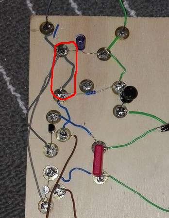

Dein Widerstand ist kaputt oder es gibt eine Unterbrechung in deinen
Leitungen.
HALT!!! Was ist denn das? Du hast einen KURZSCHLUSS vom Widerstand nach
GND eingebaut! Der gehört dort definitiv NICHT hin!
