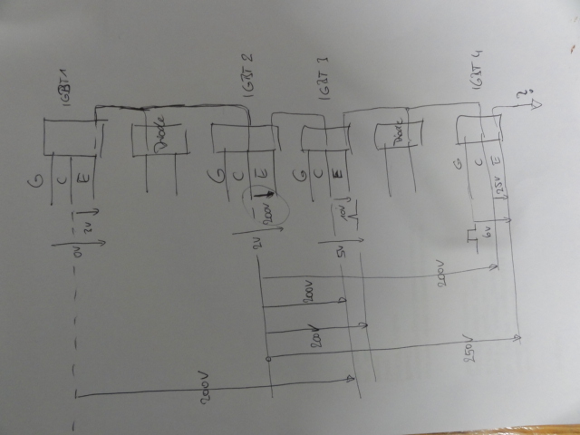

Anbei Bilder vom Patienten, sowie eine unvollständige Schaltplan-Skizze.

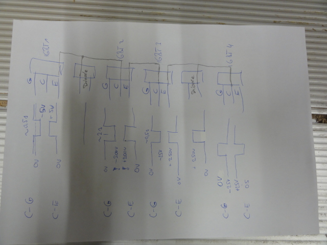

habe bei den IGBTs zwischen G-C und C-E gemessen.
Der IGBT2 war mit einer Spannung von 200V auffällig.
Trotz Suche konnte ich kein fehlerhaftes Bauteil finden.
Nachdem ich hier diesen IGBT-Treiber (AJ312) nicht gewechselt habe, da
der Ausgang scheinbar nicht durchgebrannt ist, werde ich diesen im
nächsten Schritt wechseln.
Gemessene Werte anbei auf dem Bild.
Weiterhin ergänzt, wie die IGBTs untereinander verschaltet sind.
Wobei mir die Messwerte von IGBT 1 und 4 ebenfalls unlogisch erscheinen.
Sind aber zumindest von der Spannung im Rahmen des Möglichen.

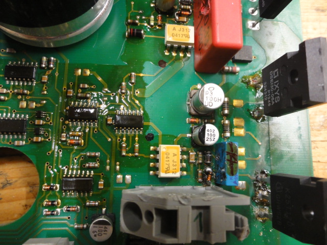

Anbei weiterhin ein Bild vom IGBT2 und den Bauteilen für dessen
Gate-Ansteuerung.
Hast du das Loch in den Kondensator mit dem Lötkolben gebraten? duck
Der obersten Dreibeiner sieht minder korrekt verlötet aus.
Miss mal die Leiterbahnen durch, vielleicht hat es eine mit angekokelt.

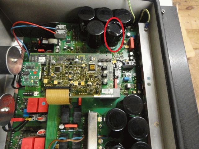

Wechsel alle Elkos im Zwischenkreis (die Schwarzen, einer wirft schon
Wellen am Deckel) aus. Das sind die Bauteile in einem Wechselrichter mit
der kürzesten Lebensdauer. Sonst sind die neuen IGBT gleich wieder hin.
Hi',
die Spannungen habe ich heute nachgemessen.
Auffällig ist der IGBT2. Hier fallen zwischen C und E 200V ab.
Der IGBT1 ist am Collektor auf 200V.
Sobald dieser durch schaltet, liegt am IGBT1 am Emitter 200V an - fließt
dann zum Collector IGBT2 dieser schaltet aber scheinbar nicht durch
sodass zwischen C und E des IGBT2 die 200V zu messen sind.
Der IGBT3 und 4 scheinen durch zu schalten, denn sonst wäre der
Spannungsabfall nicht vorhanden.
Die weiteren Messungen zwischen IGBT1-2; 2-3 und 2-4 scheinen diese
Theorie zu bestätigen.
Gewinne den Eindruck, dass der Wechselrichter beim Test nacheinander die
4 IGBTs durchschaltet und dabei prüft, ob die Spannung vom IGBT1 bis
IGBT4 durch läuft und geschaltet werden kann.
Da ich bisher den Gate-Treiber (Optokoppler) des IGBT2 noch nicht
gewechselt habe, werde ich das morgen machen.
Dachte mir bisher immer noch, dieser wäre OK - vielleicht doch nicht!

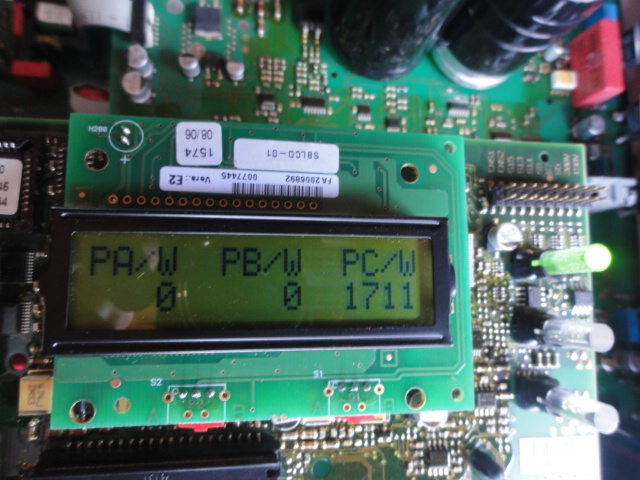

Nachdem ich nun den verdächtigen 3. IGBT-Treiber gewechselt habe, hat
der Wechselrichter heute Abend tatsächlich eingespeist!!!
Morgen werde ich den Wechselrichter den ganzen Tag laufen lassen und ein
Display einbauen, um zu sehen, welche Meldungen er bringt und wie er
läuft.
Bin schon neugierig...

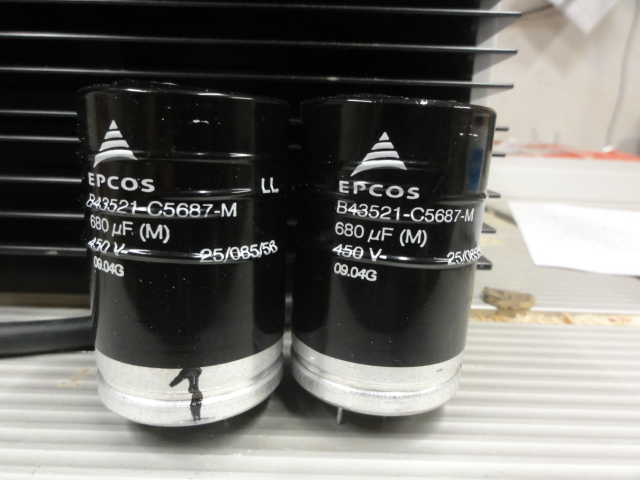

Eingebaut sind bei meinem Wechselrichter SMA 5000 TL MS folgende
Kondensatoren:  B43521-C5687-M; 680µF; 450V.
Mit 5 Anschlussbeinen.
Habe 2 baugleiche mit denselben Leistungsdaten in der Bucht gefunden.

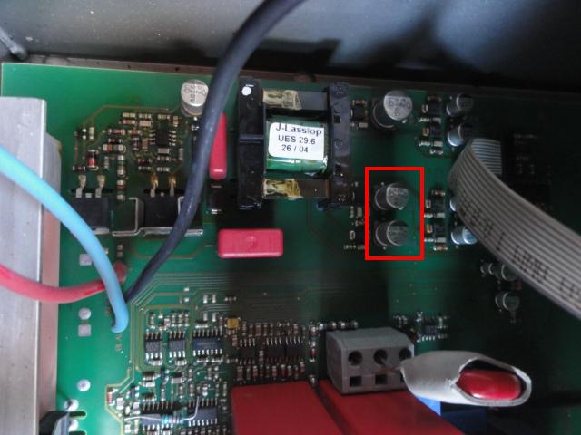

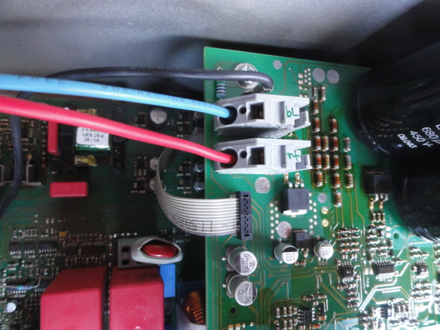

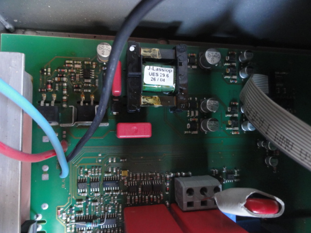

scheinbar liegt das Problem, dass der WR grün blinkt und nicht ans Netz
geht am Spannungs-Hochsetzer.
Habe schon einmal beiläufig gelesen, dass es sowas bei den WR gibt.
Von der unteren Platine geht ein blaues und rotes Kabel zur oberen
Platine.
Hier liegt beim Startvorgang zuerst 0v; dann die Spannung der Module
(350V bei mir) und dann 700V an.
Man hört dabei einen hochfrequenten Pfeifton.
Dann schaltet der WR ans Netz. Man hört das tac...tac...tac...
Wenn die Spannung dann -warum auch immer- abfällt, geht der WR wieder
vom Netz.
Wenn man mit dem Haar-Föhn den Bereich des auf dem Bild zu sehenden
kleinen Trafos erwärmt, bleibt der WR am Netz und speist ein (bei mir
soeben ca. 1600W).
Föhn weg - nach ca. 4 Minuten geht der WR vom Netz.
Mit dem Föhn erwärmen - WR geht wieder ans Netz und speist ein.
(Firma: matzetronics)
Man kann es nur schlecht sehen, aber diese beiden Elkos scheinen
hochgebogene Deckel zu haben. Bei den Dinger ist eine Sollbruchstelle in
Form eines Schlitzes im Deckel, überprüfe sie daraufhin mal und auch die
anderen in dem Bereich. Die sollten oben glatt sein und nicht konkav.
Na - da tipp' ich doch spontan mal auf einen (oder mehrere) der im
Umfeld des kleinen Trafos vorhandenen 10 Elkos (6x blau, 4x silber). Mal
wieder den Bereich erwärmen, wenn der WR läuft, mit gezielten
Kältespray-Sprühstoß auf jeweils einen der C's schauen, wann der WR
wieder 'abkackt' - dann sollte (einer) der Schuldige(n) gefunden sein -
im Zweifelsfall einfach alle tauschen...

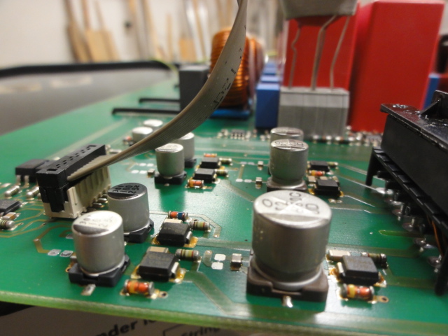

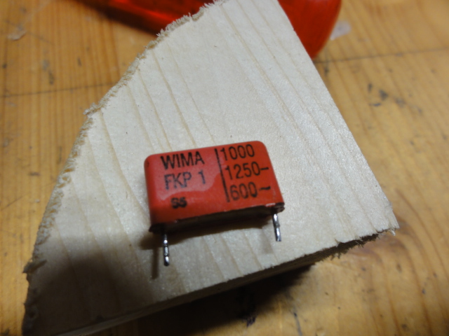

habe den WR wieder zerlegt und auch die untere Platine ausgebaut.
Ja, die Kondensatoren könnten die Ursache sein.
Gleich links neben dem Trafo ist ein roter Länglicher zu sehen. Der hat
in Längsrichtung über das gesamte Gehäuse Haarrisse. Die Vergussmasse
sieht "angebraten" aus. Habe diesen ausgelötet. Anbei ein Bild davon.
Ist zwar nur 1nF - aber vielleicht ist er trotzdem der Schuldige.
Die Elkos im Metallgehäuse sind an der Oberseite zwar etwas uneben -
aber ich denke, die könnten noch passen. Anbei ein Bild von der Seite.
Da ich keine solchen zur Hand habe, würde ich vorerst nur den roten
Kondensator tauschen.

Habe heute die beiden auffälligen, großen Kondensatoren der oberen
Platine, ausgelötet.
Ergebnis:
Nr. 1 hat 592µF und 173mOhm bei 100Hz
Nr. 2 hat 603µF und 175mOhm bei 100Hz
Bei 50°C hat Nr. 1 608µF und 118mOhm
Lt. Datenblatt dürfen die Kondensatoren haben:
680+-20% = 544...816µF bei 300mOhm
Also wären die Teile trotz ihres auffälligen Aussehens und 13 Jahren
Alter noch innerhalb der Spezifikation.
