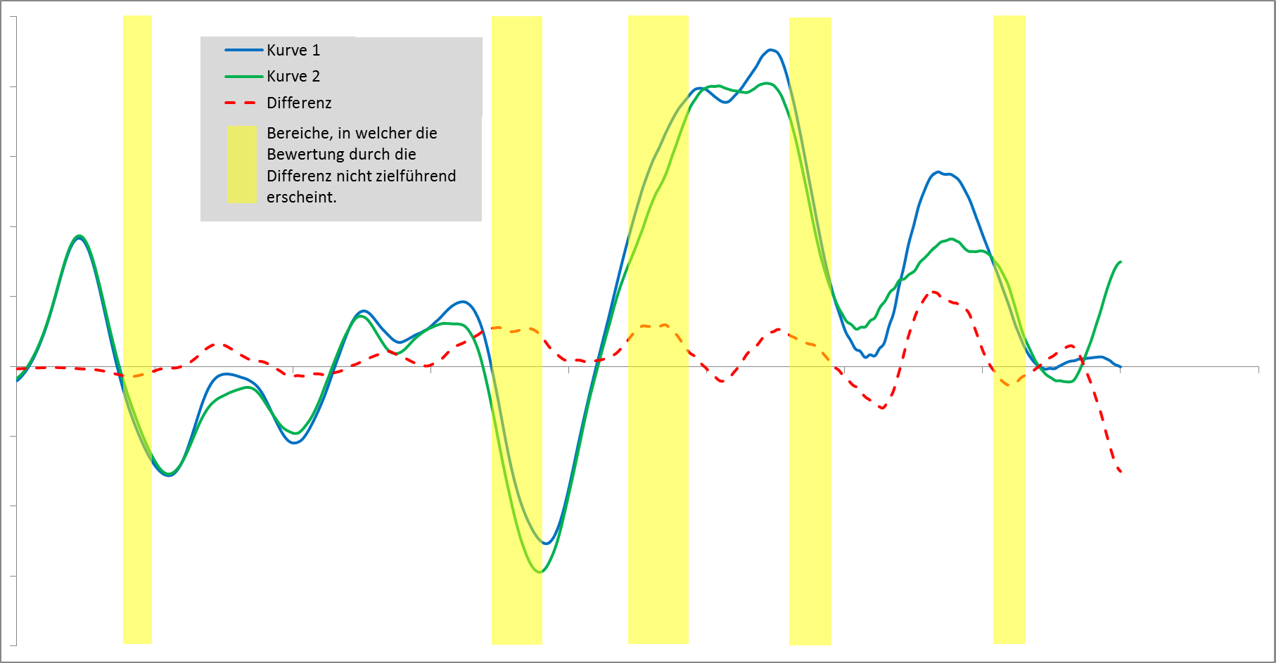

ich würde gerne 2 Kurven, die einen Verlauf ähnlich unregelmäßiger
Schwingungen besitzen, vergleichen. Es handelt sich hierbei um nicht
periodische Messdaten.  Eine einfache ,schnell zu ermittelnde
mathemtische Formulierung dieser ist, meiner Meinung nach, ebenfalls
nicht gegeben/möglich.
Gibt es vieleicht eine intelligentere/bessere Art und Weise zwei solche
Kurven und dessen Unterschiede zu charakterisieren , als eine einfache
Differenz der beiden Datensätze ?
Meiner Meinung nach werden hier die Unterschiede an bestimmten Stellen
(z.B. in den Bereichen großer postiver und negativer Steigung) stärker
hervorgehoben, als sie es wirklich sind (Siehe Bild 1) und genau dies
möchte ich durch eine alternative Bewertungsmethode beheben, ohne dabei
irgendetwas zu verfälschen (Z.B. kleinstmöglicher Abstand eines jeden
Punktes der ersten Kurve zu einem beliebigen anderen Punkt der zweiten
Kurve).
Größen wie die max. Amplitude reichen mir an Aussagekraft nicht aus.
Stichwörter wie Phasenverschiebung, Gangunterschied, ..., usw.  sind für
mich ein Begriff, müssten jedoch in meinen Augen für meinen
Anwendungsfall heraus fallen.
Ich hoffe mir kann einer weiterhelfen und bedanke mich hiermit schon
einmal im Voraus.

(Auto)Leistunksdichtespektrum, Verteilungsfunktion,
Standardabweichung,..

Die Differenz zum Vorgänger mit einberechnen iwie? Wenn die sehr groß
ist, dann lässt den Vergleich etwas laxer angehen.
"kleinstes Fehlerquadrat" habe ich mal gehört ;)
> hervorgehoben,
Probiere doch mal, die jeweils 1. Ableitungen miteinander zu vergleichen
W.S.

Bitte das Problem genauer beschreiben.
Was genau führt zu diesen Kurven? Wie sollten sie aussehen? Was wird aus
den Kurven abgeleitet?
Fragen ohne Ende...
