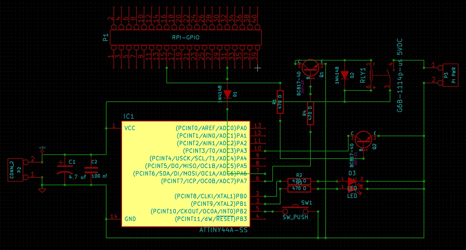

ich arbeite gerade an einem Opensource Projekt, und zwar ein Schalter
für den  Raspberry Pi 3.
Habe da nun aber ein kleines Problem, der Schalter basiert auf einen
Attiny 44. Habe für den Attiny einen 100Nf Keko und als Stützkondensator
noch einen Elko mit 4,7 uf verwendet, was auf dem Breadboard ganz gut
geklappt hat. Betonung liegt auf hat. Darauf habe ich eine kleine
Leiterplatte entworfen, zusammen gelötet und das Ergebnis ist dass der
Attiny beim einschalten kurzfristig nicht genug Strom bekommt und sich
neu startet. Als Strom Quelle dient ein Schaltnetzteil mit 5V 3A.
Da es auf der Leiterplatte nicht geht, habe ich das Breadboard noch mal
raus geholt, wo noch alles gesteckt war und siehe da, es funktioniert
auch nicht mehr, obwohl mehrere Tests mit dem Aufbau erfolgreich wahren
(Schaltplan hänge ich an). Wenn ich die Last abziehe (Raspberry Pi 3)
geht es alles problemlos. Wenn ich nach dem Schalten die Last anhänge
geht es bedingt, mal geht’s mal wird der Attiny kurzfristig
unterversorgt und startet neu. Als Schalter verwende ich gerade ein
Relais, was ich gerne gegen einen Mosfet austauschen würde. Kenne mich
mich mit Mosfets aber leider nicht so aus und habe noch keinen gefunden,
der mit dem bisschen Schaltstrom vom Attiny die 5V und 2,5A für den
Raspberry schaltet. Das ist aber nur Optional, denn das Relais tut ja
seinen Dienst.
Wichtiger ist was mache ich falsch, dass der Attiny beim schalten
unterversorgt wird ? Das Netzteil sollte doch ausreichend sein 2,5A für
den Raspberry und 100mA für den Attiny, da sollten 3A doch reichen.

Gast #4909186
Erst mal glaube ich nicht primär an eine Unterversorgung des Tiny. Der
läuft noch bis runter auf 2.7V.
Vermutlich fängst du dir irgend was ein. Zuerst würde ich deshalb mal
den Reset-Pin des Tiny beschalten: 5k nach +5V und 100nF nach GND.
Wenn aber doch die Versorgung noch unter die 2.7V einbrechen sollte (mal
mit einem Skope gemessen?), dann sind ein paar andere Maßnahmen ev.
hilfreich.
Du solltest die Leitungsführung beachten. Die 5V vom Netzteil sollten
z.B. direkt an C3 angeschlossen sein und von da aus über eine Leitung an
C1. Ev. kann man über eine Schottky-Diode in dieser Leitung die
Tiny-Versorgung abkoppeln. Ein Einbruch der 5V würde dann vom C1
abgefangen. Den ggf. auch erhöhen auf z.B. 100µF.
Werte für C3: Probier mal, ob 220µF schon helfen, sonst weiter erhöhen.
Wenn du 1000µF zur Verfügung hast, nimm den.
Zum MOSFET: ein Logic-Level p-Kanal MOSFET ist hier richtig.
MOSFET-Übersicht
Auf der sicheren Seite bist du mit dem IRF7410. Beachte: Output HIGH des
Tiny bedeutet dann 'AUS' für den RasPi.

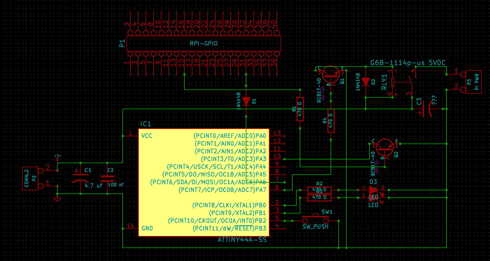

OP #4910230
Erstmal herzlichen Dank.
Die Idee mit dem Puffer Elko für den RasPi hat funktioniert, ein 100uF
reicht aus.
Das Beschalten des Reset Pins hat leider nichts ergeben, aber C3 als
100uF zwischen Netzteil + und RasPi Masse läuft, keine Ausfälle des Tiny
mehr.
