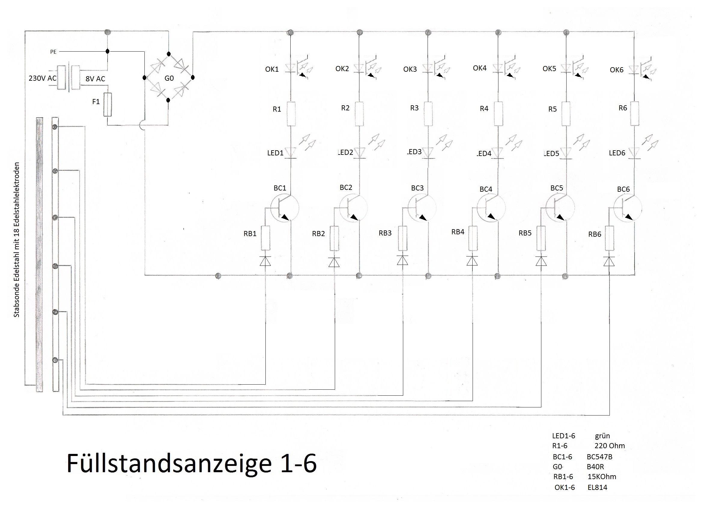

Hallo, ich würde gerne einen Digital-Analog-Wandler realisieren. Zur Verfügung habe ich 18 Signale, die ich mir mit 18 Optokopplern (Abgriff) einer Füllstandsanzeige (LED´s)bereitstelle. Es ist nun so, daß 1 oder 5 oder eben 18 Signale anstehen können je nachdem wie hoch das Wasser steht. Nun bräuchte ich Euere Hilfe Wie kann ich mit geringen Aufwand dies realisieren? gibt es Bauteile, die das schon können? Bitte keinen Controller. Danke für Euere Mühe Frank

Joe F. schrieb: > Kann man machen, man kann aber auch einfach 17 passende Widerstände > nehmen ;-) Oder so ... Frank Z. schrieb: > Fuellstand_5.jpg Dass Du da Elektrolyse betreibst ist Dir klar? Gruß Jobst

Frank Z. schrieb: > Fuellstand_5.jpg Falls dir immer wieder die Sicherung durchbrennt, liegt das an deinem Quasi-Kurzschluss der einen Halbwelle des Trafos.

Fuellstand_5.jpg wirft allerdings 2 Fragen auf: - Wo ist der Kondensator nach dem Gleichrichter? - Warum ist die eine Stabsonde mit PE/Wechselspannungseingang verbunden und nicht mit DC+? - Bzw. ist die obere linke Diode des Gleichrichters gebrückt... Irgendwas ist da jedenfalls falsch...

Jobst M. schrieb: > Das Wasser wird aber in jedem Fall in Knallgas zerlegt. Aber nicht über die Widerstände Rb mit 15K. Rechne mal aus welcher Strom da fliesst.
Werner H. schrieb: > Aber nicht über die Widerstände Rb mit 15K. Rechne mal aus welcher Strom > da fliesst. 0,75mA (pro Transistor). Wenn ich das hier mal zu Grunde lege: http://www.chemie.de/lexikon/Elektrolyse.html entstehen bei 1A in 1h 0,42 Liter Wasserstoff (Knallgas entsprechend mehr). Bei 0,75mA wären das also 0,00031 l/h = 0,0075 l/Tag = 2,75 l/Jahr - pro Transistor. Wenn der Tank voll ist, sind das bei 18 Messstellen dann 49,5 Liter (nur Wasserstoff). Ich denke nicht, dass das ungefährlich ist... Nachtrag: achso, ich habe den Widerstand des Wassers vergessen... Trotzdem, damit der Transistor einigermaßen leitet, kann der Basiswiderstand ja nicht beliebig groß werden, und selbst wenn nur 2 Liter pro Jahr entstehen ist das bedenklich.
Joe F. schrieb: > ich habe den Widerstand des Wassers vergessen... Es geht um die Elektrolytische Leitfähigkeit von Leitungswasser, die beträgt ca. 0,005 S/m. Ausserdem kommt noch die Elektronegativität des Elektrodenmaterials und die Elektrodenfläche in die Rechnung. Joe F. schrieb: > Trotzdem, damit der Transistor einigermaßen leitet.... Kann man hochohmig detektieren und verstärken. Das die Schaltung des TO Mist ist sollte klar sein.

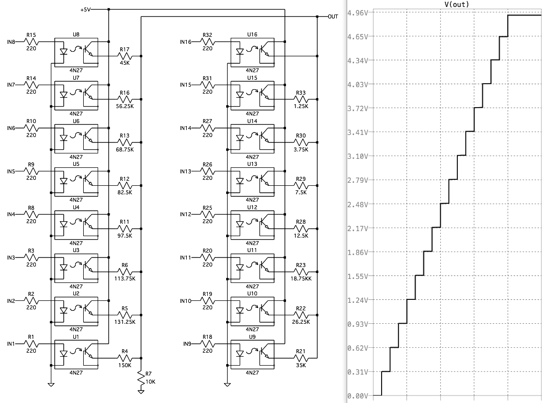

Noch ein Vorschlag ohne ICs und ohne "krumme" Widerstandswerte. Der Bereich von 0 bis 10V wird nicht ganz ausgeschöpft, was aber kein Problem darstellen sollte. Die Linearität ist ziemlich gut (s. blaue Linie).

Yalu X. schrieb: > Noch ein Vorschlag ohne ICs und ohne "krumme" Widerstandswerte like+

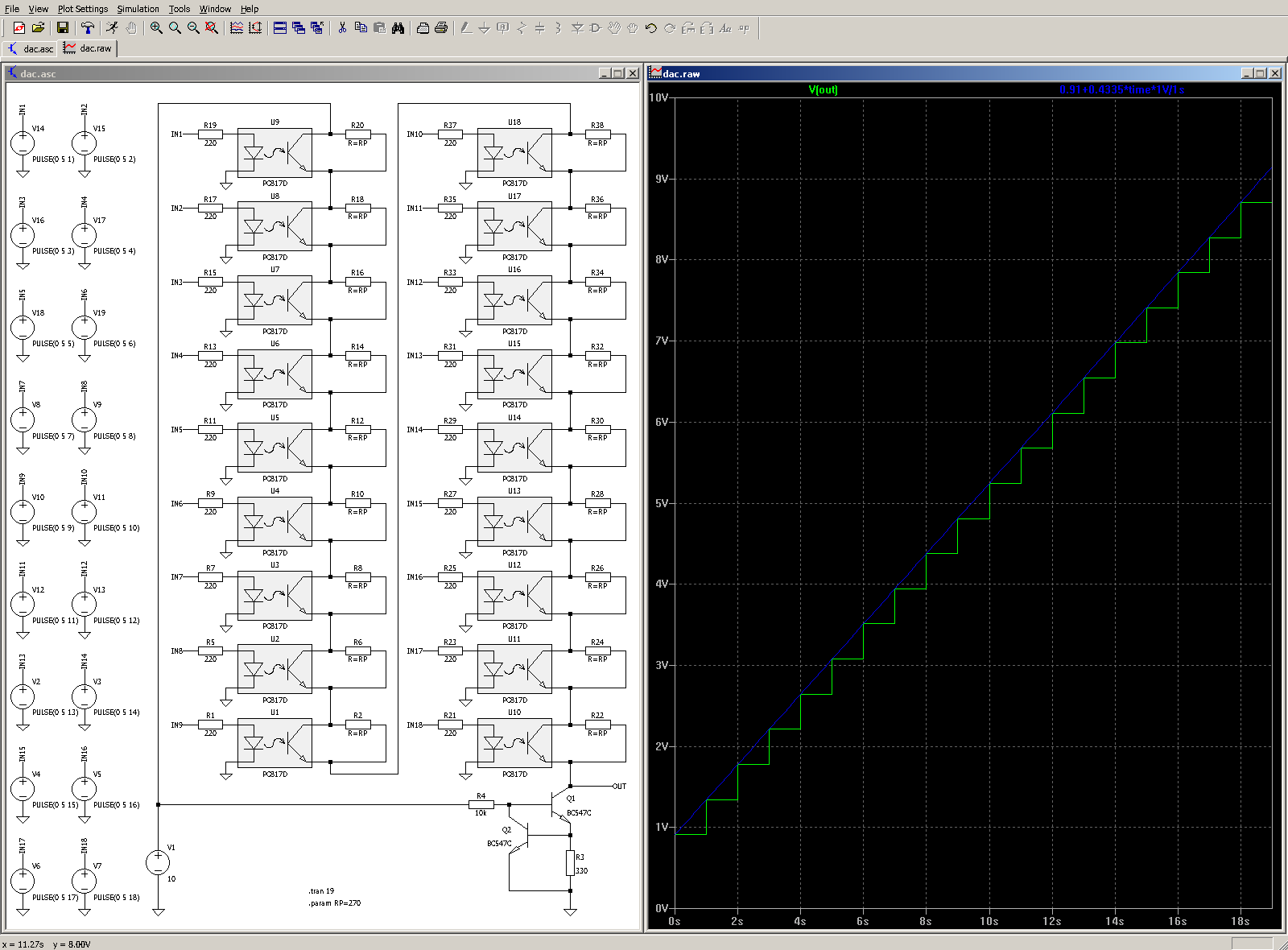

Und hier noch ein Vorschlag ohne Optokoppler Nochmal wegen dem Knallgas, ich gehe davon aus das es sich um ein offenes System handelt. Wassrstoff auch im Gemisch, ist extrem flüchtig. Und wenn es eine Regentonne sein sollte also Regenwasser, so ist die Leitfähigkeit desselben extrem gering, so das die Geschichte mit der einfachen Transistorstufe wohl Geschichte sein dürfte.
