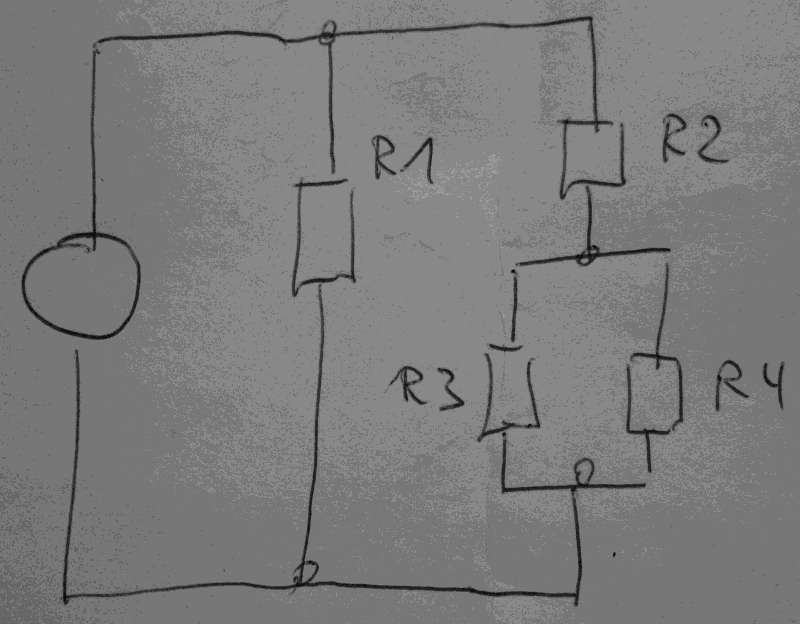

ich würde gerne wissen wie Ihr den Gesamtwiderstand berechnen würdet.
Ich habe die Stromquelle in Spannungsquelle umgewandelt.  Der
Gesamtwiderstand ergibt sich gemäß: (R3//R4)+R2+R3. Darf ich überhaupt
die stromquelle in Spannungsquelle umwandeln?
Im Kopf;)
R3//R4 = 15Ohm
R2 + R3//R4 = 30Ohm = R1
R1//30Ohm = 15Ohm.
Damit fliessen durch R1 400mA.
Durch R2 fliessen 400mA.
Durch R3 und R4 jeweils 200mA.

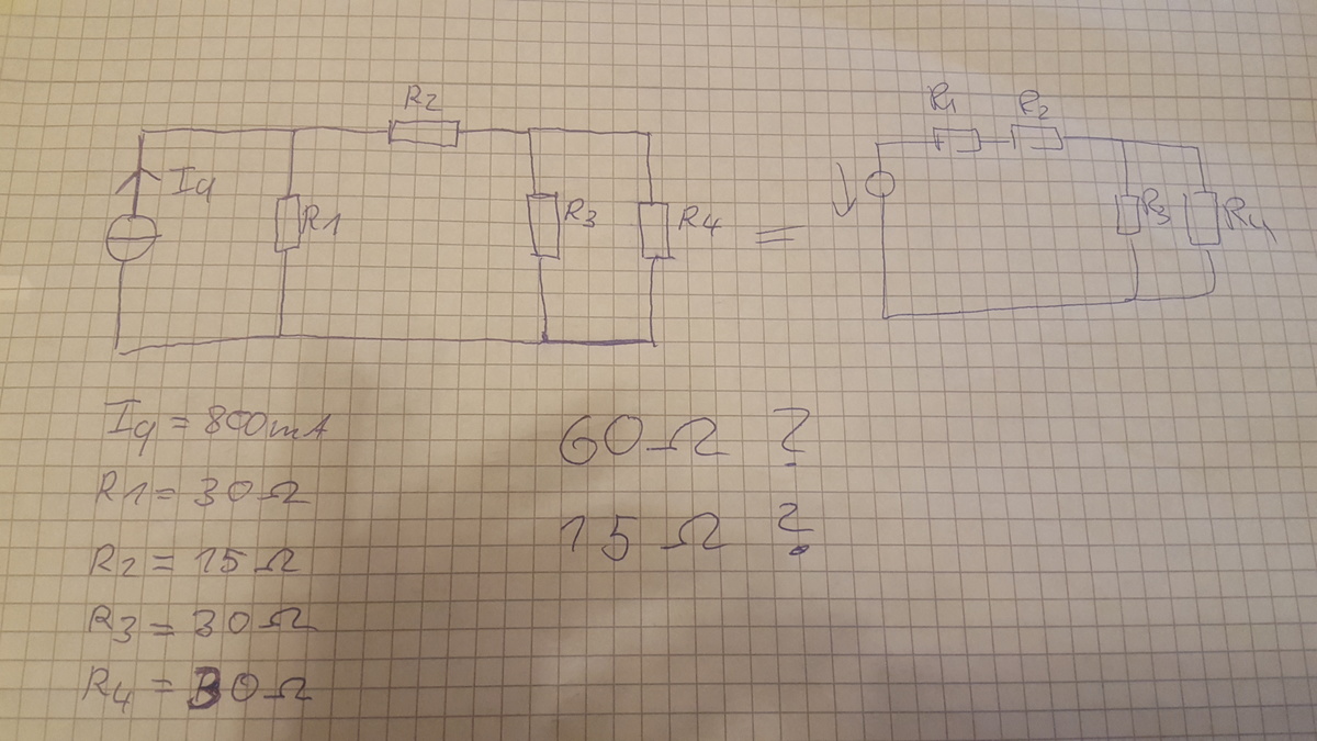

 Was ist mit meiner Rechnung? Ist die Umwandlung der stromquelle in
Spannungsquelle falsch?

Schaue, wo der Strom lang geht, ich zeichne das geringfügig um:
Du hast einen Stromkreis über R1.
Du hast eine Parallelschaltung von R3 + R4, dieser in Reihe liegt R2.
Dieses Gebilde liegt ebenfalls auf der Quelle und ist der zweite
Stromkreis.
Die Werte sind Kindergarten, Grundlagen der Elektronik - daraus rechne
ich, dass die Spannung vorne 12 V beträgt.
holger (Gast) hat Werte genannt, die stimmen.
Gar nichts, du hast nur ein Problem mit einer eindeutigen Fragestellung.
Was ist tatsächlich mit "Gesamtwiderstand" gemeint? Zählt der
Innenwiderstand deiner Quelle mit (die bei dir aus idealer Quelle
kombiniert mit R1 besteht)?
Die darfst du schon machen: die Stromquelle mit R1 parallel verhält sich
elektrisch genau so wie die Spannungsquelle mit R1 in Serie. In beiden
Fällen wird also der Strom durch R2 und R3//R4 gleich sein.
Was du aber nicht machen darfst ist die Stromquelle durch die
Ersatzspannungsquelle auszutauschen und dann zu erwarten, dass der
Widerstand des nun geänderten Netzwerks aus R1, R2, R3, R4 weiterhin
identisch wäre. Der Widerstand des gesamten Netzwerks aus allen
vorhandenen Einzelwiderständen (inklusive R1) ändert sich natürlich
schon, wenn du die Quelle austauschst.
Mit 60 Ohm an der idealen Spannungsquelle hast du den selben Strom durch
R2 und R3//R4 wie mit 15 Ohm an der idealen Stromquelle. Beide ESB haben
also das selbe elektrische Verhalten.

Du kannst die Stromquelle mit parallem R1 in eine Spannungsquelle mit R1
in Reihe umwandeln, aber warum? Ist anders viel einfacher.
Was ist denn die eigentliche Fragestellung?
Hat er ja durchaus korrekt gemacht.
Er hat die ideale Stromquelle mit R1 als Parallelwiderstand mit der
Spannungsquelle mit R1 als Reihenwiderstand ersetzt.
Er muss jetzt nur noch die Spannung seiner idealen Spannungsquelle
errechnen.

TO hat in seinem Plan oben rechts den Innenwiderstand seiner
Spannungsquelle mit R1 bezeichnet. Das ist aber falsch! Es muß R1*
heißen.
R1* hat jetzt in der Spannungsquellen-Ersatzschaltung nur noch 15 Ohm.

juergen schrieb:
> Das ist ja schon gemacht worden von Manfred: 12V
Nein: Manfred hat korrekt berechnet, dass am gesamten Netzwerk 12V
abfallen (wenn man R1 zum Lastnetzwerk zählt und eine ideale Stromquelle
ansetzt). Wenn man aber R1 zur Quelle mitzählt, und die Stromquelle
parallel zu R1 ersetzt durch eine Spannungsquelle in Serie zu R1 (oder
meinetwegen R1*), dann beträgt die Spannung der Ersatzspannungsquelle
24V und der Wert von R1* beträgt 30Ohm.
Nur dann verhält sich die Ersatzspannungsquelle mit R1* in Serie genauso
wie zuvor die Stromquelle mit R1 parallel.
juergen schrieb:
> Sorry, das war falsch! Wohl doch 30 Ohm?
Genau, und die Spannung 24V :-)
