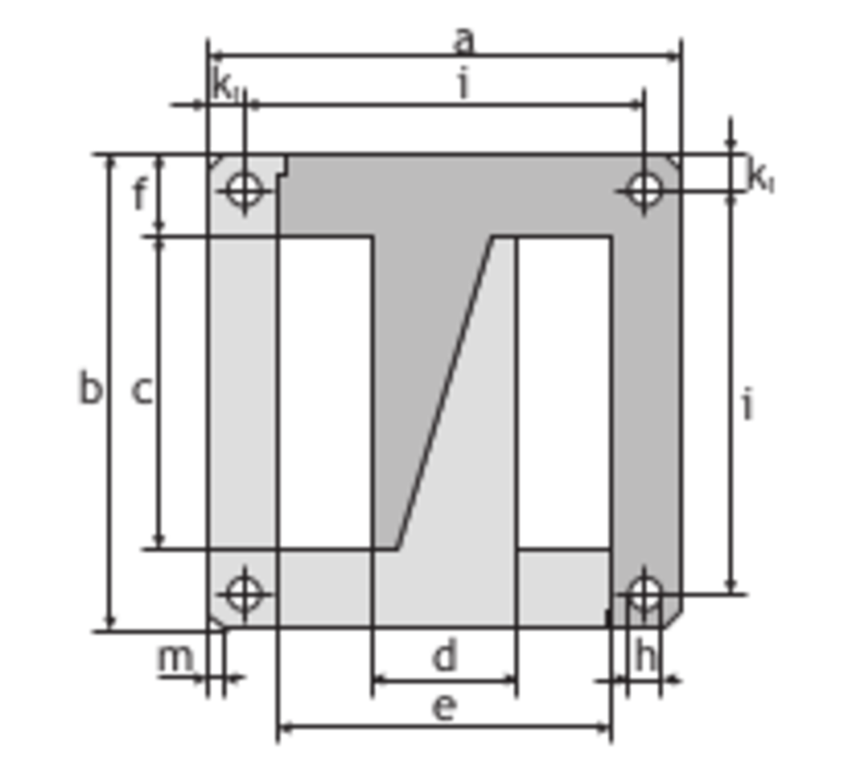

Kennt jemand noch die EE-Kernbleche? (Siehe:
http://www.waasner.de/fileadmin/Assets/PDFs/Katalog_Waasner_12_2015.pdf#page=19
, Seite 19)
Habe mir vor X Jahren mal einen 85er-Trafo berechnet und selbst
gewickelt. Jetzt stelle ich fest, dass er arg verrostet ist und sogar
zwischen den Blechen alles voller Flugrost ist (wenn ich mir auch nicht
vorstellen kann, wie da der Rost dazwischenfliegen kann).
Kennt jemand eine Quelle für Privatleute dafür? Reichelt und Konsorten
hat die wohl nicht (mehr).
Die Dinger sind halt arg praktisch beim Zusammenbauen. Man muss die
Zunge nicht verbiegen, wie bei den M-Blechen.
Ich weiss auch nicht mehr wie die Daten von den Dingern sind. Habe hier
nur Tabellen für M-Kerne. Ist das im wesentlichen gleich? Wo liegen die
Unterschiede?

Nun, bei EE-Blechen lässt sich der Luftspalt nicht reduzieren durch
Verschachtelung, wie es bei EI und M der Fall ist.
Daher sind die Kernbleche nicht so beliebt. Der Grund der Herstellung,
das abfalllose Stanzen wenn die Aussenschenkel halb so dick wie der
Innenschenkel sind, was magnetisch gut ist, geht auch bei EI.
Und wenn man bei EI nicht verschachtelt, hat der Trafo denselben
Luftspalt wie ein EE Kern. Nimm also EI.

Nun. Unter "M" hatte ich, ähnlich wie Du unter "EE" Kernbleche
verstanden, bei denen die Form in etwa dem Buchstaben entspricht. Also
wie hier:
http://www.kupferlackdraht-shop.de/media/images/m_blech-medium.jpg
Und bei denen muss man in der Tat die Zungen biegen.
Bedauerlicherweise habe ich erst auf Deine Bemerkung hin, weiter
hinunter gescrollt und dort gesehen, dass die Form (bis auf die Löcher)
in beiden Fällen identisch ist, obwohl die mit den Löchern auch als "M"
bezeichnet wird.
> Oder suchst Du schlicht "Ersatzbleche" für einen Spulenkörper? Dann
> sollte man mindestens alles geometrisch ausmessen.
Genau das. Ich habe ja (wenn ich darauf hinweisen darf) geschrieben,
dass ein fertig gewickelter Trafo vorliegt, bei dem die Bleche verrostet
sind.
Der Wickel soll einschliesslich Wickelkörper weiterverwendet werden. Und
bis auf meinen Irrtum, dass die Bezeichnung "M" eindeutig ist, stimmt
alles. In dem verlinkten PDF ist das Nr. 21.119, Bezeichung "M 85 /
2SpR". Die Maße stimmen überein. Auch die Form der Bleche im Detail
stimmt überein.
Danke noch für das Angebot eines EI-Kerns, aber die passen halt leider
nicht zu dem Wickel.

Vielleicht findet sich ein Schnittbandkern SM85, dann geht das
"schachteln" noch schneller.
