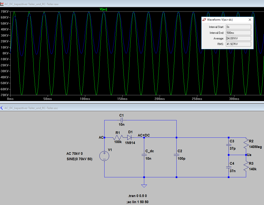

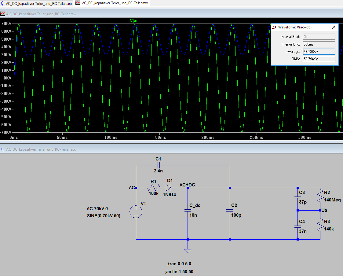

Im Anhang ist ein Bild(2tes Bild) einer Schaltung, mit der eine Hybrid
Spannung erzeugt wird. Also ein Sinus mit überlagerter Gleichspannung.
Für die Betrachtung kann der RC-Teiler am rechten Ende der Schaltung,
sowie die Kapazität C2 (Prüflingskapazität) vernachlässigt werden.
Entscheidend ist der kapazitive Teiler bestehend aus C1 und Cdc.
Die Schaltung ist bei uns im Hochspannungslabor aufgebaut und
funktioniert auch so weit wie in der Simulation.
Nun zu meinem Problem:
Um den AC Anteil der Hybridspannung analytisch zu ermitteln habe ich
folgendes Verhältnis angenommen:
UacRMS/UqRMS = Cdc/(C1+Cdc) = 0,5
wobei sich bei den Messungen und der Simulation herausstellte, dass für
den AC Anteil anscheinend genau der andere kapazitive Teilungsfaktor
(bei anderen C1,Cdc Kombinationen) der richtigere ist (was ich schon mal
nicht verstehe), nämlich:
Udc/UqRMS = C1/(C1+Cdc) = 0,5 (hier natürlich gleich wie oben da
C1=Cdc=10nF)
wobei Udc die Spannung am Glättungskondensator Cdc, UacRMS die
Effektivspannung am C1 (Teiler) und UqRMS der Effektivwert der
Sinusförmigen Speisespannung ist.
Bei einer Messserie(verschiedene Speisespannungen) mit den
Kapazitätswerten aus der Simulation (siehe Anhang) erhalte ich jedoch im
Mittel folgende Verhältnisse:
UacRMS/(UacRMS + Udc) = 0,49 oder für UacRMS/sqrt(UacRMS^2+Udc^2) = 0,7
wobei ich behaupten würde, dass der letztere Faktor eigentlich der
richtigere bzw. gleich dem kapazitiven Teilerfaktor sein sollte, da bei
einer Mischspannung die Effektivwerte ja quadratisch addiert werden.
Allgemein entspricht aber eher das erstere Spannungsverhältnis ca. dem
kapazitiven Teilerfaktor.
Mir scheinen dennoch (nach Messungen mit anderen C1,Cdc Kombinationen)
beide oberen Spannungsverhältnisse nicht die richtigen zu sein um wieder
auf den kapazitiven Teilerfaktor zu kommen.
Wie muss ich das Spannungsverhältnis der gemessenen Hybridspannung
ansetzen um auf das gleiche kapazitive Teilerverhältnis zu kommen?
In weiterer Folge möchte ich auch analytisch den Faktor Udc/Uq_Spitze
ermitteln, aber ich komme da auf keinen grünen Zweig.
Bin über jede Hilfe dankbar!
Lg
alex1994
PS: das 2te Bild ist das mit dem kapazitiven Teilerverhältnis = 0,5.
Gast #4909991
Dann hättest du an der Kathode der Diode etwa 70kVss, während an der
Anode über 100k 140kVss anliegen.
Woher nimmst du das Gottvertrauen, dass die 1N914 35kV Sperrspannung
aushält?
Spätestens bei wenigen 100V in Sperrichtung wird sie leitend, und diesen
Spannungsabfall darf man hier ruhig vernachlässigen.

OP #4911108
Hallo!
> aushält?
Dessen bin ich mir natürlich bewusst. Die 1N1914 ist eine zufällig
gewählte Diode. In der Simulation ging se rein um die Funktion
(Durchsteuern der pos. Halbwelle). Und die Diodenspannung ist
vernachlässigbar für die ganzen Berechnungen. Im Versuchsaufbau wird
natürlich eine Hochspannungsdiode verwendet die 140kV aushält.
>> Udc/UqRMS = C1/(C1+Cdc)...
> Ja natürlich! Stell' dir vor, du machst Cdc immer größer, dann wird Uac
> immer kleiner! Je größer C, desto kleiner seine Impedanz.
Udc ist die Spannung die am Glättungskondensator abfällt
(Gleichspannung). Deshalb ist es für mich ein bisschen verwunderlich,
dass sich aus dem Verhältnis der AC Anteil ergibt.
> ??? Also ist Udc die Spannung an Cdc und UacRMS ebenfalls die
> (Effektiv)spannung an Cdc? Etwas verwirrend. Also beide an Cdc und
> UacRMS ist nicht die Effektivspannung sondern die Effektivwert des
> Wechselspannungsanteils an Cdc. Und Udc ist der DC-Mittelwert der
> Spannung an Cdc? Oder der Minimalwert? (Es gibt keine Spannung dort, es
> gibt nur einen Spannungsverlauf.)
Udc ist wie gesagt die Spannung am Glättungskondensator Cdc.
Uac ist die Wechselspannung am Kondensator C1 bzw. wie ich geschrieben
habe UacRMS die Effektivspannung am Kondensator C1. Ich nehme deshalb
den Effektivwert des Wechselanteils, da der Ansatz von Spannungsteilern
ja immer für Effektivwerte gilt. In dem Fall natürlich auch egal weil
sich der Faktor Wurzel(2) eh rauskürzt.
Ich hoffe es ist jetzt klar das UacRMS der Effektivwert der
Wechselspannung an C1 ist. Über C1 fällt der AC Anteil ab. Über Cdc der
Gleichanteil (da Diode davor).
Und aus den beiden Anteilen ergibt sich die Mischspannung.
Liebe Grüße.

#4912566
Der Simulator weiß aber, dass die 1N914 keine 35kV aushält und
berücksichtigt das.
Deshalb kannst du sie in der Simulation auch durch ein Stück Draht
ersetzen und bekommst das praktisch gleiche Ergebnis.
Die echte HV-Diode benimmt sich natürlich anders, und das begründet den
Unterschied zwischen Simulation und Messung.
OP #4913240
> berücksichtigt das.
Die Simulationsergebnisse sind die gleichen mit beispielsweise 7V. Nur
eben um den Faktor 10000 kleiner. Stell dir doch ansonsten bitte einfach
vor satt "1N914" steht bei der Diode "Hochspannungsdiode".
Würde ich die Diode durch ein Stück Draht ersetzen, erhalte ich eine
leicht gedämpfte Sinusspeissespannung ohne DC Offset am Ausgang. Aus
Theorie und Simulation geht hervor, dass ein Stück Draht die Diode nicht
ersetzen kann.
Wie in meinem ersten Post geschrieben, sind die Simulationsergebnisse
ident mit den tatsächlichen Messergebnissen im Hochspannungslabor.
Zurück zu meinem eigentlichen Problem:
(siehe erster Post)
Weder UacRMS/(UacRMS + Udc) noch UacRMS/sqrt(UacRMS^2+Udc^2) scheinen
die richtigen zu sein.
Danke für eure Hilfe!
Liebe Grüße,
Alex
