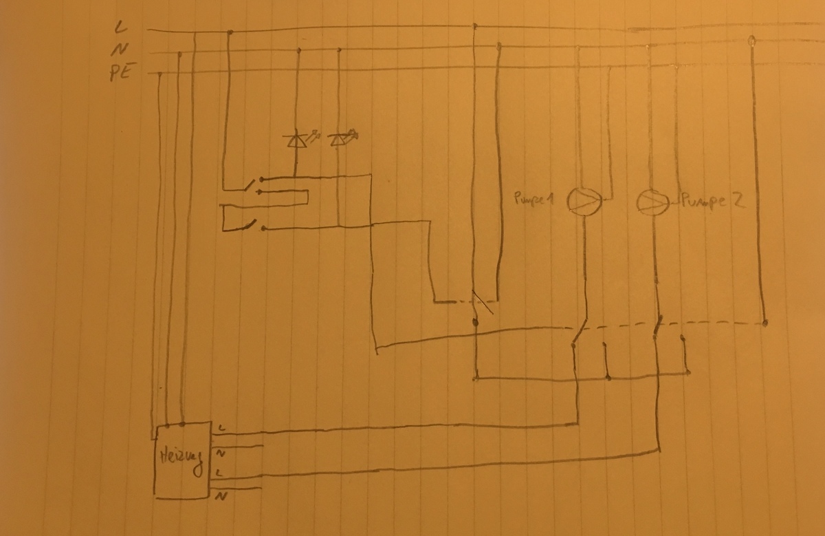

Moin liebe Gemeinde.
Ich habe eine Frage zu angehängter Schaltung. Zunächst möchte ich den
Zweck erklären damit der Aufbau etwas verständlicher wird.
In dem Haus in welchem die Schaltung installiert ist gibt es eine
Ölheizung und einen wasserführenden Ofen. Wenn der Ofen angefeuert ist
sollen beide Umwälzpumpen (Warmwasser und Heizung) dauerhaft laufen.
Allerdings soll es in diesem Fall möglich sein beide Pumpen abzuschalten
falls sie nicht mehr benötigt werden. Im Ölbetrieb soll die Steuerung
von der Ölheizung übernommen werden. Das ganze wurde mit 2 Relais
gebaut, ein Schließer und ein Doppel-Wechsler. Diese werden von 2
Schaltern gesteuert die an einem gut zugänglichen Ort im Wohnbereich
angebracht sind. Zur Kontrolle sind 2x 230V LEDs angebaut worden die den
Schaltzustand anzeigen. Das alles funktioniert genau so wie es soll.
Problem dabei: Die LED für den Holzbetrieb funktioniert ganz normal, die
LED für den Heizungsbetrieb leuchtet im "inaktiven" Zustand ganz leicht
nach, was sehr leicht falsch interpretiert werden kann. Die Besitzerin
hat mich gefragt ob ich eine Idee für eine Lösung habe.
Meine erste Vermutung war, dass der Wechsel-Schalter (Eltako ER12 002
UC) diesen Effekt erzeugt, sicher bin ich mir dabei allerdings nicht.
Was ich noch nicht testen konnte ist, ob ein Vertauschen der
Schaltzustände Abhilfe bringt. Ich bin nicht mehr ganz sicher, aber ich
meine der Zustand Holz wäre der mit anliegender Spannung am
Steuereingang. Könnte das das Problem lösen? Technisch würde es ja
keinen Unterschied machen in welche Richtung geschaltet wird.
Kann mir jemand Helfen? Bevor ich mehrfach alles umbaue und keinen
Erfolg erziele :-)
Vielen Dank schon mal im Voraus!
Viele Grüße,
Arne
Versuche parallel zur LED einen Widerstand zu schalten. Denn der einzige
erklärbare Weg wäre es, daß die Spule des Relais sich induktiv oder
kapazitiv Störungen einfängt.
Zum ausprobieren reicht eine (40W) Glühlampe die du abgedenkelst
irgendwo hin legst und parallel zur LED anschlesst.
Wenn das das Leuchten verhindert, besorge einen Widerstand.
Da du offenbar 230V LEDs mit eingebauter Anpassung an 230V hast, musst
du den Widerstand für 230V auslegen. 40W wäre viel. Sagen wir 0.5W. Also
ein 100k Ohm Widerstand (mit 2 Watt damit er nicht zu warm wird und
ausserdem weil die Bauform 230V auch länger aushält). Reicht das nicht,
dann 10k und 11 Watt.
