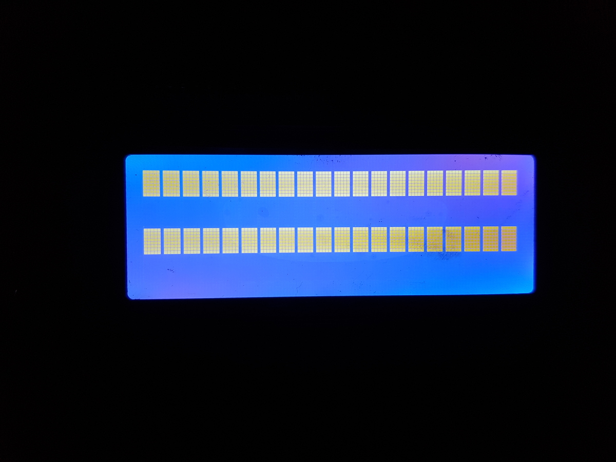

ich verzweifle, seit fast zwei Monaten, an der eigentlich recht
einfachen Aufgabe ein LCD über den I2C-Bus ans laufen zu bringen.
Ich habe die Libary von Nico und Thomas Eichelmann (i2clcd) und die
benötigte i2cmaster von Peter Fleury eingebunden.
Pin-Belegung und Adresse habe ich entsprechend angepasst.
Der µC ist ein ATmega32, CPU-Takt: 8MHz (wird für die spätere Anwendung
gebraucht).
Aktuell habe ich zwei Displays von Reichelt im Test (20x4 und 16x2),
keins davon will mit mir arbeiten. Davor hatte ich auch schon ein
China-Display erfolglos getestet.

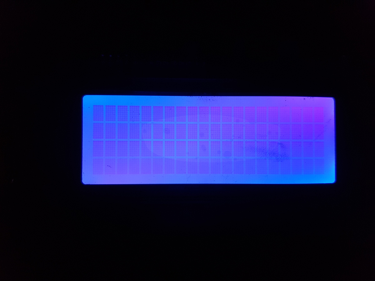

Nach dem Einschalten habe ich die Standardansicht, in der man den
Kontrast einstellen kann (nachStart.jpg). Rufe ich die
lcd_init()-Funktion auf, gehen alle Zeilen aus (nachProgramm.jpg).
Jedoch bekomme ich weder den Cursor zum Blinken noch irgendetwas
angezeigt.
Die Initialisierung habe ich auch schon nach Datenblatt aus dem Internet
selbst nachgebaut, jedoch mit dem gleichen Ergebnis.
Versuche ich einen String auszugeben ("Hi World"), geht die
Hintergrundbeleuchtung aus. Die kann ich dann durch schreiben von 0x80
wieder einschalten.
Abschlusswiderstände des Busses habe ich auch schon verändert. Mit dem
Oszilloskop sehen die Signale mit 500Ohm sehr gut aus, mit 1k und 2k
habe ich aber genauso wenig Erfolg.
Ein klares Indiz dafür, dass die Belegung anders ist, als erwartet.

Der Fehler liegt dann wohl eher nicht auf I2C Seite (wenn du die
Huckepack-Platine erfolgreich ansteuern konntest), sondern in der
Ansteuerung des Displays.
Manchmal fehlt nur ein bestimmtes Kommando, um z.B. einen
Spannungsregler einzuschalten oder auf die passende Bias-Spannung
einzustellen. Solange da was nicht stimmt, kann es sein, dass schon
Zeichen auf dem Display landen, man sieht sie aber nicht.
Da wirst du dann wohl das Datenblatt des Displays studieren müssen, und
gucken, was die Lib an Kommandos rausschickt.
Einfacher wird es, mit einem Logic-Analyzer die I2C Kommandos, oder den
parallel-Bus des Displays abzugreifen und zu gucken, ob die übertragenen
Daten dem Datenblatt zufolge Sinn machen.

gut, den I2C-Portbaustein kannst Du ansteuern. Dann liegt es vermutlich
nur noch an der Ansteuerung des LCDs.
Es besteht noch die Möglichkeit, die LCD-Routinen mittels Wartezyklen zu
verlangsamen, falls das Display nicht schnell genug mit kommt. Evtl
klappt die Ansteuerung der LCD-Lib nicht richtig. Dort müssen auch die
Pins richtig zugeordnet sein.
