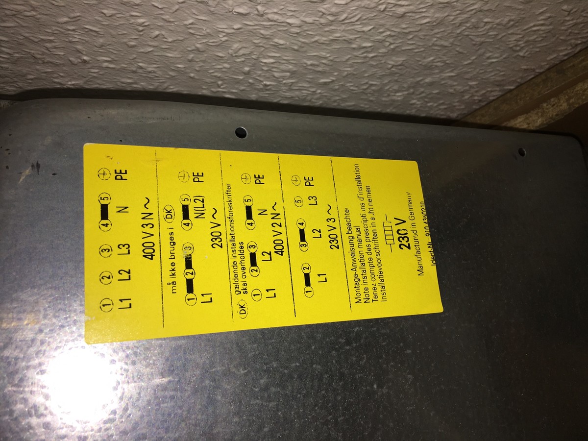

Moin, ich möchte den Backofen eines E-Herdes autark betreiben. D.h. es
kommt kein E-Kochfeld zum Einsatz, sondern ein Gas-Kochfeld. Es ist kein
Drehstromanschluss vorhanden. In der Küche wurde aber eine eigens
abgesicherte Steckdose (16A) für den Backofen installiert. Der E-Herd
wurde vorher über drei Phasen betrieben, an einer Herdanschlussdose
angeschlossen.
Auf dem Schaltplan ist keine eigene Phase für den Backofen ersichtlich.
Also würde ich die drei Phasen, sowie die beiden Neutralleiter brücken
und einen Schuko-Stecker anbringen. Alternativ könnte man ja auch den
Schukostecker gleich weglassen, die Steckdose abnehmen und direkt per
Klemmen verbinden. Was meint ihr?
Am Rande: Woher bekomme ich die Verbindungsbrücken? Weder im Baumarkt
noch im Elektrofachmarkt wurde ich fündig.
Danke für den Tipp! Da schau ich nachher mal nach.
Und zum Anschluss? Typisch für autarke Backöfen ist ja ein
Schukostecker. Aber da hier ja erst einer dranmontiert werden müsste,
wäre die überlegung da die Adern direkt mit denen der Steckdose zu
verbinden. m.E. wäre das auch die sauberere Lösung?
