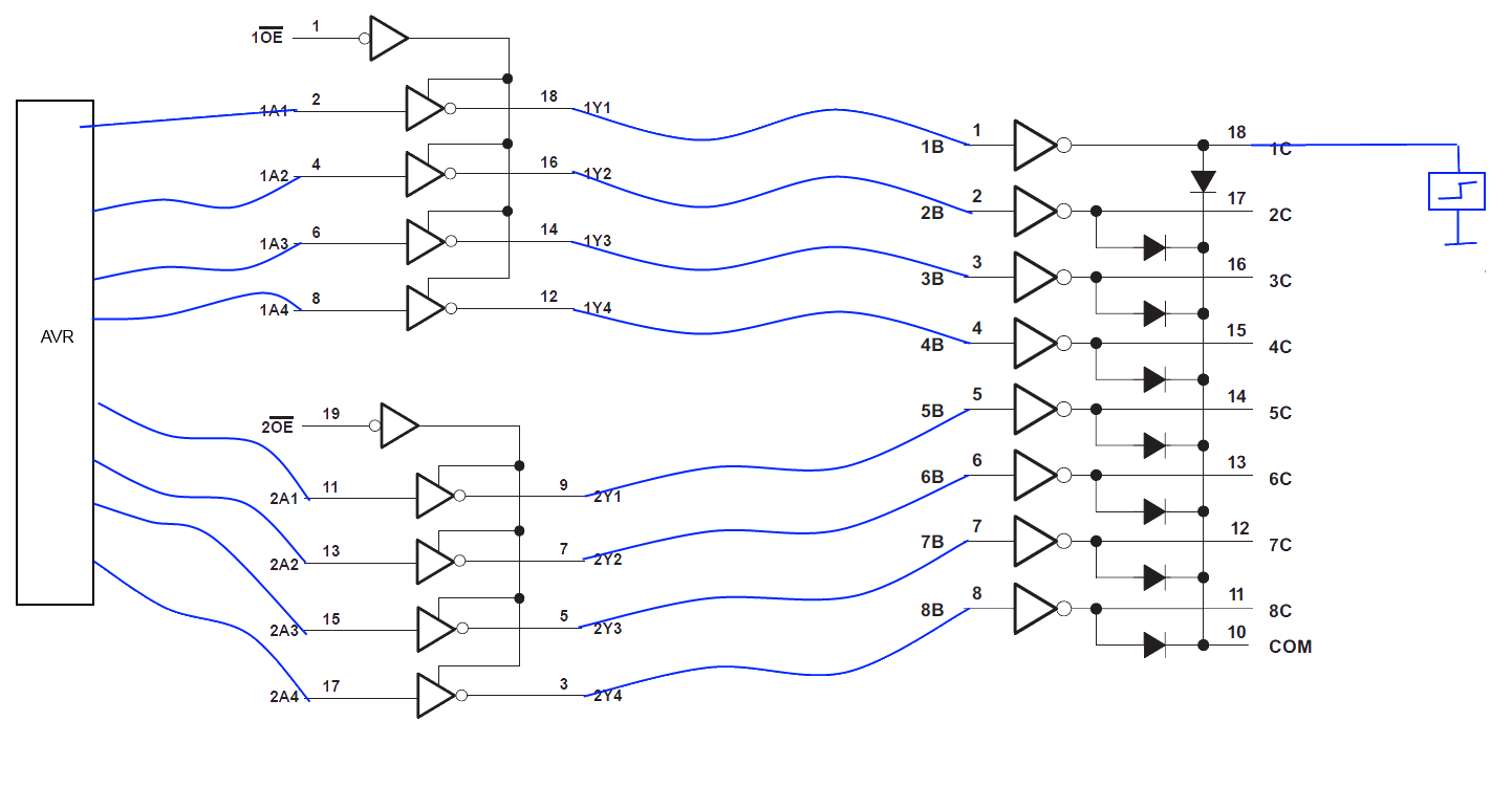

ich würde gerne wissen wollen, da ich aus dem Datenblatt nicht so ganz
schlau geworden bin, was genau dieser Chip macht.
SN74HCT240
Ich habe eine Relaiskarte der mit solchen Chips bestückt ist.
Die Ausgänge von einem Microcontroler gehen auf diesen Chip und von dort
aus auf ein ULN2803.
Warum ist das so komplex aufgebaut?
Es würde doch auch reichen, direkt von der AVR über den ULN2803 dann zum
Relais?!
VG
Nicole

Ja. Wahrscheinlich sind das nur Angst(ver)treiber.
von Simpel (Gast)
Macht eigentlich nur Sinn, falls die Eingänge des 2803 alternativ noch
von anderer Seite angesteuert werden sollen (HiZ-Output des 240).
Ansonsten reicht der 2803.

Bei HCT kann man dann auch mit 3,3V Logig draufgehen.
Es gibt auch andere Ausgangsstufen als die vom AVR die nicht soviel
Strom bei High ausgeben koennen damit der ULN sauber durchschalten kann.
Die legen das halt universell aus.

Aber denkbar sind folgende Möglichkeiten:
a) Zusätzlicher Schutz: Wenn der ULN auf dei Eingangsseite durchbricht
erwischt es nicht gleich das davor geschaltete Element.
b) Die Steuerspannung reicht nicht für den ULD, der will nämlich bei
höheren Ausgangslasten eine entsprechende Eingangsspannung (z.B. 3,0V
bei 300mA Ausgang und 1,35mA Eingangsstrom).

Dann hätte man aber invertierte Logik, das versteht doch keiner!  :)
Und 'normale' Inverter (74xx04) gibt es nur sechsmal, für achtmal nimmt
man halt xx240 (auch wenn /OE nie umgeschaltet wird).

Je nach Typ ist der Ruhezustand der Portpins High bei einem Reset. Dann
ist nach dem Inverter das Relais ausgeschaltet.
Der 2803 braucht schon ein bisschen Strom (max 1.35mA), da die
Darlingtons direkt angesteuert werden. Evtl. wurde der Treiber auch an
einem anderen Controller angeschlossen, der weniger High Strom liefern
kann, als ein AVR.
Ein anderer Grund kann sein, dass es die Möglichkeit gibt sowohl
invertierend als auch nicht invertierend zu arbeiten.
usw. usw.

Wohl schon, nur muss dazu die Software angepasst werden, denn der '240
invertiert das Signal.
Und der Resetzustand Deines µCs wirkt sich dann auch invertiert aus --
was machen die Relais, wenn die Eingänge des Leistungstreibers ULN2803
nicht mit einem definierten Signalpegel verbunden werden? Dein µC macht
das nach dem Einschalten für einen kurzen Moment.

Während und nach dem Reset sind die Port Pin evtl. undefiniert (ich
glaub beim AT90USB hochohmige Eingänge ??? - siehe Datenblatt). Dann
können die Eingänge des HCT240 high oder low sein, also auch das Relais
ein- oder ausgeschaltet. Wenn das nicht stört ok... Ansonsten z.B.
Pullup oder Pulldown Widerstand. Es kommt immer drauf an, was an den
Relais dran hängt.
